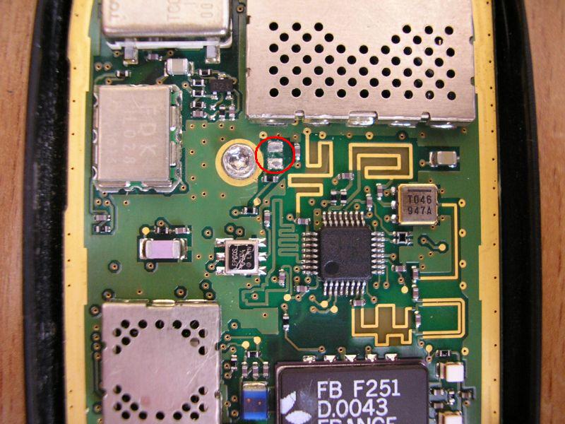

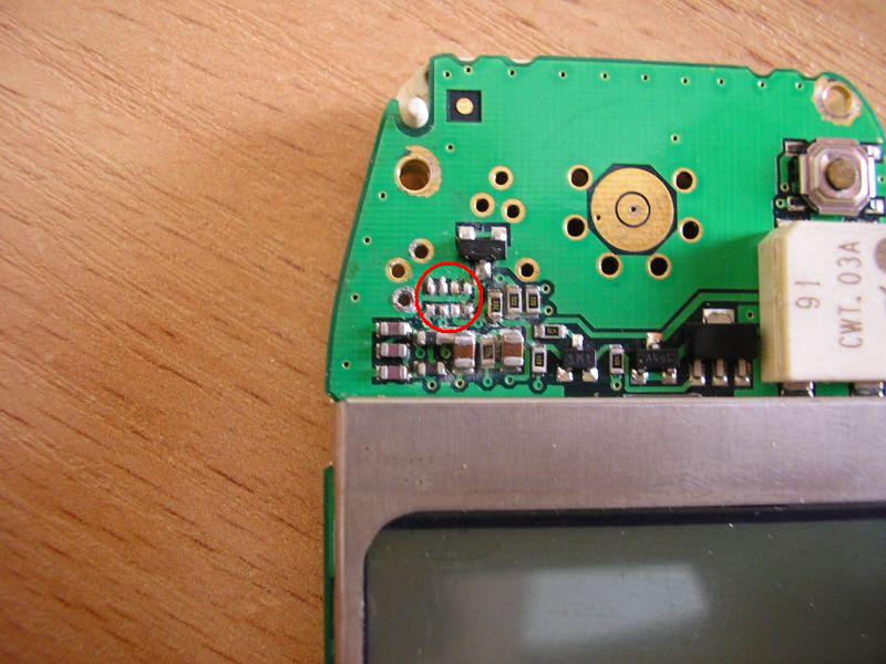

    Posiadam nokie 5110. Zauważyłem ze brakuje w niej dwóch elementów. Objawy, jakie da się odczuć to brak zasięgu i ciche dźwięki. W załączniku dodałem fotki płytek z zaznaczonymi czerwonym kółkiem miejscami, w których brak elementów. Jeśli ktoś wie, czego tam brakuje to proszę o pomoc.
    • Nokia 5110 - brak zasięgu i ciche dźwięki przez brakujące elementy na płycie 1.JPG (71.53 KB) Musisz być zalogowany, aby pobrać ten załącznik.
    • Nokia 5110 - brak zasięgu i ciche dźwięki przez brakujące elementy na płycie 2.JPG (95.43 KB) Musisz być zalogowany, aby pobrać ten załącznik.

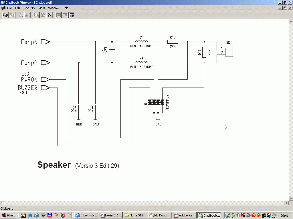

    wyglada że z 1 zdjęcia brakuje R11
    co do 2 to nie ma tam żadnego elementu.
    w załączniku rysunki i schemat tej części.
    Andrzej.
    • Nokia 5110 - brak zasięgu i ciche dźwięki przez brakujące elementy na płycie r11_plyta.GIF (37.97 KB) Musisz być zalogowany, aby pobrać ten załącznik.
