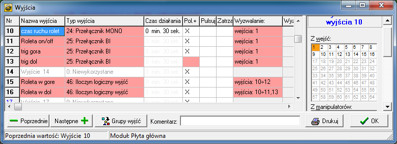

    Jak rozgryźć sterowanie rolety przyciskiem monostabilnym
    mam 2 wyjścia roleta góra i roleta dół
    zrobiłem logikę ale nie jest to
    mnie interesuje praca
    zamykanie-stop-otwieranie-stop-zamykanie
    jak to ugryźć.

    Jeżeli jest tylko jeden przycisk i ma być realizowana sekwencja: Otwórz->Stop->Zamknij->Stop to sprawa wygląda mniej więcej tak:
    Dla jednej rolety taka logika zapewne do zrobienia, ale zajmie dużo zasobów w postaci wyjść centrali.
    Dla wielu rolet temat nie opłacalny.

    Na zrzutach przykładowe rozwiązanie:
    Jak skonfigurować sterowanie roletą przyciskiem monostabilnym w systemie Integra?
    Wejście jako "bez akcji alarmowej" - tylko jedno, zgodnie z założeniem.
    Wyjścia 15 i 16 to wyjścia fizyczne, do których należy podłączyć silnik roletowy - zgodnie ze sztuką.
    JAK TO DZIAŁA? (w dużym skrócie).
    Wejścia:
    Aktywacja przycisku (Z1) narusza jednocześnie 4 wyjścia (out 10, 11, 12, 13).
    Wyjścia:
    Out 10 - to czas działania rolety (dla ruchu w górę i na dół)
    Out 11 - wyjście do realizacji funkcji "Stop". Dzieje się tak, ponieważ wyjście typu "Przełącznik bistabilny" włącza się/wyłącza się z każdym impulsem pobudzającym. Tutaj tym impulsem jest wejście Z1. Czyli jest to taka "flaga" dla dalszej funkcji logicznej, która mówi: możesz jechać / nie możesz jechać (czyli stop).
    Out 12 i Out 13 - przycisk Z1 aktywuje zawsze tylko jedno z tych dwóch wyjść w danej chwili. Wynika to z tego, że wyjście out13 ma odwróconą polaryzację, czyli działa przeciwnie do out12.
    I powracamy do naszych wyjść fizycznych, czyli Out15 i Out16. Są to iloczyny logiczne wyjść, które przemnażają przez siebie warunki. Różnica w obu iloczynach to jest taka, że jeden iloczyn jest aktywowany przez out12, a drugi iloczyn przez out13. Czyli tylko jeden iloczyn może się uruchomić w danej chwili.
    Te przełączniki MONO i BI należy wyrzucić z grup wyjść (okno wyjścia, przycisk na dole).
    Konfiguracja nie testowana, powstała na szybko w głowie. Nie zmienia to faktu, że nie polecam sterowania w taki sposób, ponieważ zajmuje to sporo zasobów centrali. Lepiej klasycznie dwa przyciski (góra/dół).

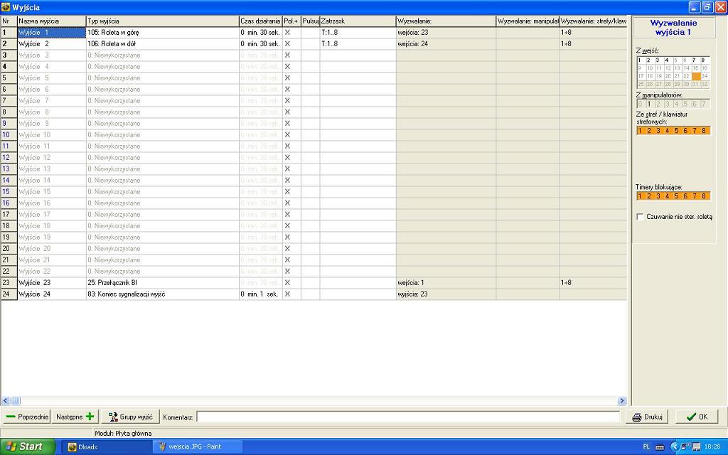

    Nie działa.
    Mam taki efekt.
    brak naruszenia -> Stop (12)
    naruszenie -> roleta dół(10,11,13)
    naruszenie -> stop (10,12)
    Po czasie zamknięcia.
    brak naruszenia -> Stop (11,13)
    naruszenie -> Stop (10,12)

    Racja, poniżej odświeżona wersja, sprawdzona (u mnie działa). Wyjścia 15 i 16 to wyjścia po silnik roletowy.
    Podczas szybkiego klikania powyższa funkcja może trochę się rozjeżdżać. Należy poustawiać odpowiednio czasy działania. Nie zmienia to faktu, że 8 wspomnianych rolet (pw) zajmie w tej konfiguracji 56 wyjść centrali. Naprawdę polecam zakup ekspandera wejść pod dodatkowe klawisze i zrobić to porządnie.
