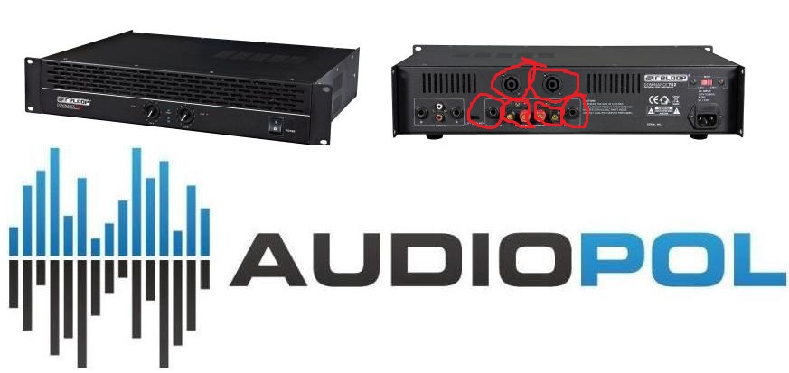

    Przecież na zdj tego wzmacniacza z tyłu są 2 czarne wejścia na głośniki. Czy to polega na tym że mogę podłączyć jeszcze 2 głośniki ale wtedy przez kabel jack?

    cztery kolego
    dwa wkręcane a dwa podłączane

    masz dwie możliwości podłączenia na 4 Ohm i jedna możliwość podłączenia 8 Ohm

    Z tego co wiem to końcówka mocy(wzmacniacz) ma 2 wejścia na kable od kolumn. Czyli że mogę podłączyć 2 kolumny? Ja chcę kupić powermixer, ponieważ do niego będę mógl podłączyć więcej niż 2 kolumny. Teraz chcę kupić 2 kolumny, ale z czasem kupie kolejne 2 kolumny i muszę mieć jak je podłączyć

    dał zdj wzmaka z tyłu i tam widzę 2 wejścia
    Przeważnie kolumny mają dwa wejścia ze wzmacniacza - zgadnij po co?
    Odpowiem;
    Żeby można było połączyć je z innymi. Oczywiście o ile wypadkowa oporność tak połączonych kolumn (łączone są w ten sposób równolegle) na to pozwala (dopuszczalna oporność obciążenia wzmacniacza).

    Co do tej końcówki od reloopa co jest na zdjęciu powyżej, i twojego pytania:
    Elektronika to nie klocki lego, nie wtyka się wszystkiego co pasuje do drugiej części.
    Na ten przykład, ta końcówka ma dwa kanały, a więc podpinasz do niej tylko dwie kolumny(da się więcej ale nie rób tego) Prawda, ma aż po 3 wyjścia na stronę(kanał) ale tylko dla wygody użytkownika by każdy kabel mu pod pasował, wybiera się jedno. Jeśli dobrze widzę są tam speakon'y, mono jack oraz gołe kable.
    I jeszcze jedno, dziurka w sprzęcie to nie zawsze jest wejście.
    Jeśli jest to dziurka na np. kolumnę, jest to WYJŚCIE, a jeśli jest to dziurka na powiedzmy mikrofon jest to WEJŚCIE, naucz się tego bo kiedyś ktoś cię nie zrozumie...
