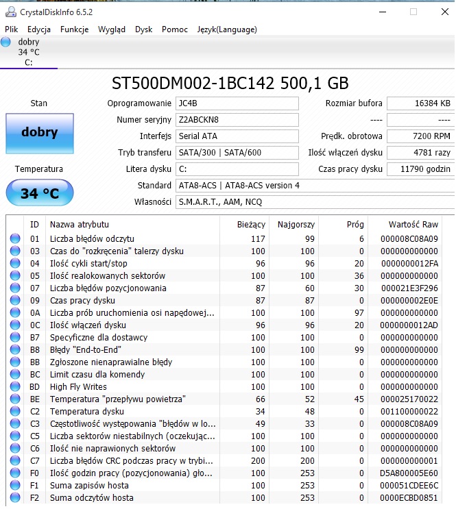

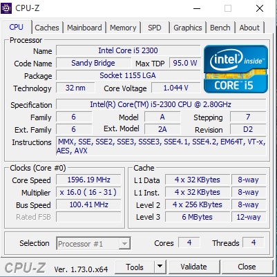

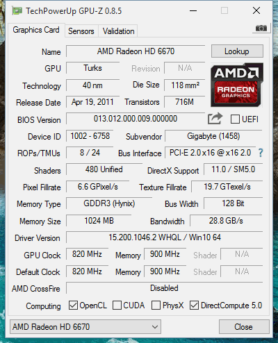

    Mój problem zaczął się po aktualizacji siódemki do Windowsa 10. Otóż niezależnie od tego, czy nacisnę zamknij, uruchom ponownie czy uśpij, komputer uruchamia się ponownie, przy czym tak naprawdę nie gaśnie nawet na sekundę, tylko cały czas pracuje. Udaje się go wyłączyć manualnie, przez przytrzymanie przycisku włączania. Przy 7 problemu nie było. Nigdzie nie znalazłam rozwiązania pasującego do mojego problemu, podejrzewam, że takie coś jest efektem kłopotów z aktualizacją systemu, która ponoć przebiegła bez zarzutu. Z góry zaznaczam, że jestem kompletnie zielona w sprawach oprogramowania, więc proszę o prosty język i wyrozumiałość. ;)
    Płyta głównaGigabyte GA-P61-USB3-B3 (BIOS F5)
    ProcesorIntel Core i5-2300, 3000 MHz (30 x 100)
    Pamięć fizyczna4080 MB (DDR3-1333 DDR3 SDRAM)
    Karta graficznaAMD Radeon HD 6670 (1 GB)
    Wydaje mi się, że problem nie leży w zasilaczu, ale w razie potrzeby mogę potem odkręcić ściankę i spisać typ i moc.
    Temperatury (odczyt z programów):
    Płyta główna36°
    Procesor29°
    Dysk twardy35°
    Karta graficzna33°
    Microsoft 10 Multiprocessor Free (64-bit)
    Kaspersky Internet Security 15.0.2.361
