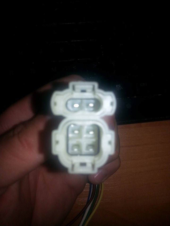

    Proszę o pomoc. Posiadam moduł CDI na pięć pinów tak jak na poniższym obrazku.
    Kymco Vitality 2T - Jak połączyć moduł CDI 5-pin z przejściówką 6-pin?
    Do niego posiadam przejściówkę na 6 pinów (gdyż takie gniazdo mam w skuterze), tylko jej nie ogarniam... miała być ok, a nie pasuje.
    Da się te dwa ustrojstwa jakoś połączyć? Czy muszę zakupić przejściówkę?
    Jeśli się da połączyć proszę o instrukcje. O ile "skręcanie drucików" i owijanie ich taśmą izolacyjną nie jest mi obce, tak nie mam pojęcia który kolor do którego. Gdyż żeby było radośniej kolory nie są takie same...
    Jeśli lepiej przejściówkę zostawić na trudne czasy, gdy miedź pójdzie w górę i lepiej kupić jakąś normalną to proszę o jakiś link do takiej, która zda egzamin.
    Moduł:
    Przejściówka:
    Z góry dziękuje za odpowiedź i pomoc.
    Tylko bez szyder proszę.

    Nawet na forum znajdziesz rozpiski pinów do modułów i regulatorów napięcia. Porównaj.
    Już nie lepiej kupić dedykowany moduł?

    Nie znalazłem dedykowanego ODBLOKOWANEGO modułu do kymco vitality 2T na 6 pinów poniżej 200zł. Te za 90zł są oryginalne i zablokowane. A te czarne pudełeczka noname z sześcioma pinami do chinskich skuterów za 12zł mnie przerażają :) Zresztą wszędzie przy nich było napisane, że do 4T.
    Wcześniej ogarnąłem ten temat, ale moduł CDI z niego ma inne kable i końcówkę niż mój... w sumie to gdybym miał taki jak w poniższym temacie (moduł), to przejściówka by pasowała...
    https://www.elektroda.pl/rtvforum/topic1626465.html
    Dodaje dokładniejsze zdjęcia kabli - kolory itd.
    Moduł:
    Niebieski
    Zielony
    Żółty
    Czarny
    Czerwony
    Przejściówka:
    Biały
    Żółty
    Zielony z czerwoną kreską...
    Czarno-czerwony
    Niebiesko-biały

    Do przeglądnięcia
    https://www.elektroda.pl/rtvforum/topic2611961.html
    Zacznij od zdobycia schematu elektrycznego do twojego skutera. Sprawdź na nim rodzaj modułu (AC CDI, DC CDI, czy moduł wymagający obu zasilań) i dobierz jakiś. Ewentualnie zrób, bo te proste składają się z kilku części. 200 zł za przyzwoity moduł, to dużo? I wyjaśnij mi, na czym ta blokada ma polegać.
