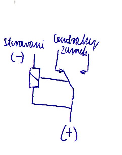

    peterAX
    Posty: 10
    Mam nadal problem:(
    Zrobiłem sterownie na przekazniku. Przekaznik przepina miedzy dwoma nóżkami plus. Sterowanie jest masą( podłaczyłem sie pod sterowanie czujnika uderzeniowego). Zasilanie przekaznika jest stałe.
    Problem polega na tym , że teraz nie moge sterować masterem, zamknąć z kluczyka samochodu, bo jak zamknę spowrotem go otwiera jesli alarm jest wyłaczony.
    Oto schemacik jak podłaczyłem.
    • Jak podłączyć alarm do seryjnego centralnego zamka w VW T4? Untitled-Scanned-01.jpg (33.35 KB) Musisz być zalogowany, aby pobrać ten załącznik.
  • #7 1554061
    wojtas69
    Posty: 170
    Pomógł: 8
    Ocena: 18
    Wywal przekaźnik bo na stałe wymuszasz jeden ze stanów ZAM/OTW steruj zamkiem z alarmu .
