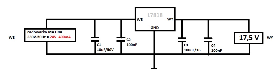

Zasilacz do wkrętarki - wydajność prądowa a uzyskane obroty
mateusz45412 19 Sie 2015 14:10 2829 8
✨ Użytkownik zbudował zasilacz do wkrętarki Matrix 18V, jednak uzyskał zbyt niskie obroty (17,5V na wyjściu). W odpowiedziach podkreślono, że zasilacz musi zapewniać odpowiednie natężenie prądu, które dla wkrętarki 18V powinno wynosić do 5A lub więcej. Zasugerowano użycie zasilacza od laptopa (np. HP 19V - 8A) lub prostownika do auta (12V, 15A) jako alternatywy. Wskazano również na konieczność zastosowania odpowiednich komponentów, takich jak transformator 14V/5A, mostek prostowniczy 25A oraz kondensator o pojemności co najmniej 10000uF, aby zminimalizować spadki napięcia i zapewnić stabilne zasilanie.
