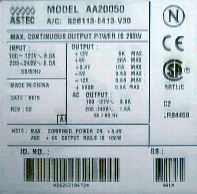

    Posiadam taki zasilacz 200W
    Przetwornica zbudowana na MC 33363P obok znajduje sie plytka z ukladem AS2214F - po co ten uklad?
    Plytka niskiego napiecia - AS2333C i o dziwo pamic eprom 24C02 - po co to? Natomiast od tej plytki wychodzi dodatkowa wiazka kabli...
    Zasilacz pochodzi z obudowy SIEMENS desktop.

    masz mozliwosc wrzucic dokladniejsze fotki plytki/plytek ?
    ile nóg ma AS2333C ?
    odnosnie regulatora PWM AS2214:
    http://www.alldatasheet.co.kr/datasheet-pdf/view/ETC/AS2214.html
    ciekawie zrobiony jest MC33363:
    http://boss.iele.polsl.gliwice.pl/pdf/ON_Semiconductor/mc33363-d.pdf
    producent zdecydowal sie na usunięcie z jednej strony jednej a z drugiej dwóch wyprowadzen (zarowno w wersji DIP jak i SOP) - wyprowadzenia drenów wewnetrznych MOSFETów, na ktorych wystepuja spore wartosci napięć - mozliwe ze w celu eliminacji przebic do sąsiednich wyprowadzen.
    od razu mi sie skojarzylo ze to zasilacz Plug'n'Play - wkladasz wtyczke, system sie ładuje i wylatuje komunikat:
    "Znaleziono nowe urządzenie: Zasilacz ATX ASTEC AA20050"
    :D

    -masz mozliwosc wrzucic dokladniejsze fotki plytki/plytek ?
    jak dorwe aparat to zrobie foto ,
    -ile nóg ma AS2333C ?
    tyle samo co AS2214
    -od razu mi się skojarzylo ze to zasilacz Plug'n'Play - wkladasz wtyczke,
    -system się ładuje i wylatuje komunikat:
    -"Znaleziono nowe urządzenie: Zasilacz ATX ASTEC AA20050"
    Obudowa to SIEMENS Desktop SCENIC Pro D6
    tam siedzi jakas dziwna plyta glowna (zauwazone na allegro . moja obudowa byla pusta) i ta wtyczka z zasilacza jest podpieta do tej plyty , plyta cos generuje do zasilacza , np przebig pracy i takie tam , tak zakladam
    tyle samo co AS2214
    czyli cos nie pasuje bo 2214 ma 14 a 2333 16 (wg pdf-ów) no chyba ze zle policzyles albo np. wersja C (AS2333C) jest troche inna od 2333N (alternatywnie AS2214F vs AS2214N) :?
    jesli mialby 16 nóg to by pasował na nadzorce napięc wyjsciowych: +3.3V / +5V / +12V / -12V i kilka dodatkowych funkcji.
    AS23xx Secondary Side Housekeeping Circuit :
    http://www.datasheetarchive.com/search.php?search=as2333&sType=part
