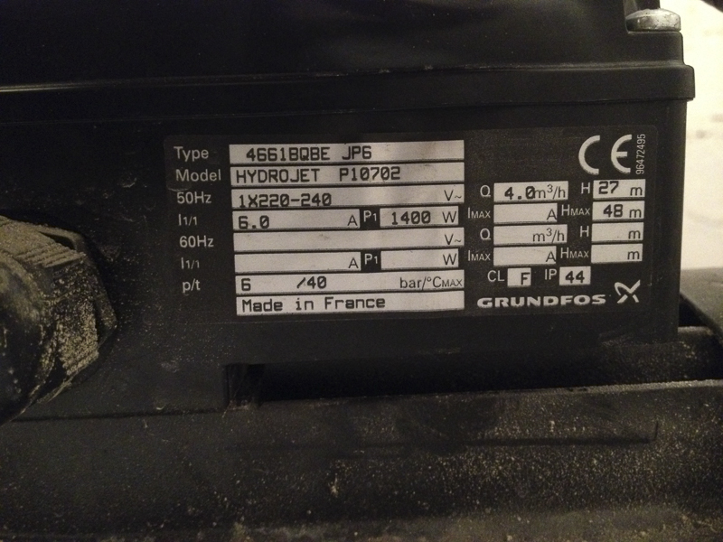

    Witam wszystkich, mam problem z hydroforem. Może ktoś pomoże bo już nie mam pomysłu.
    Hydrofor jest jedofazowy z kondensatorem ma 5-6lat ogólnie działa tzn. wodę pompuje jak należy tylko co kilka załączeń (ostatnio częściej) ma problem z załączaniem.
    Grundfos Hydrojet JP6 - hydrofor nie zawsze się włącza, wymieniony kondensator
    W hydroforze został wymieniony kondensator rozruchowy na nowy zgodnie z instrukcją serwisową producenta 12uF/450V (poprzedni wystrzelił i narobił niezłego bałaganu). Kondensator został dodatkowo pomierzony urządzeniem dla pewności (parametry nominalne zgodne z pomierzonymi).
    Hydrofor ma najprawdopodobniej wyłącznik termiczny ponieważ gdy nie uda mu się wystartować przez chwilę "buczy" a następnie próbuje ponownie jak na filmie poniżej.
    Mam pytanie do szanownych forumowiczów czy ktoś ma może pomysł co może być przyczyną takiego zachowania, może uzwojenie się przegrzało i stracił "moment"? Tak kombinuję ale może niech się wypowie ktoś kto ma większe pojęcie o silnikach elektrycznych jednofazowych prądu przemiennego.
    Link do filmu na przedstawiającego "zacięcie" (dobrze słychać w 19s. filmu) i dalsze próby uruchomienia:
    https://vimeo.com/137523775

    Hydrofor został naprawiony.
    Powód usterki okazał się na szczęście banalny - błąd podczas sprawdzania kondensatora w katalogu :oops: zamiast kondensatora 25uF został zamontowany 12,5uF.
    Wstyd się przyznać no ale cóż każdy czasami popełnia błędy :-)
