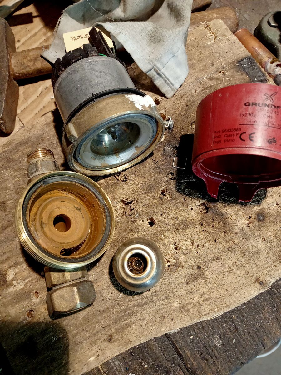

✨ Pompa cyrkulacyjna Grundfos wykazuje problemy z przegrzewaniem się oraz opóźnionym ruchem wirnika, co może być spowodowane uszkodzeniem kondensatora lub zużyciem panewek. Użytkownik zauważył, że wirnik kręci się tylko po manualnym poruszeniu, a pompa pobiera około 30 W. W dyskusji podano, że kondensator powinien być sprawdzony miernikiem, a jego niska pojemność może prowadzić do przegrzewania. Użytkownicy sugerują również sprawdzenie stanu panewek oraz wałka, a także wymianę kondensatora. Pojawiły się pytania dotyczące rezystancji uzwojeń, które powinny mieć różne wartości dla uzwojenia roboczego i pomocniczego. Wskazano na konieczność pomiarów, aby zdiagnozować problem.
