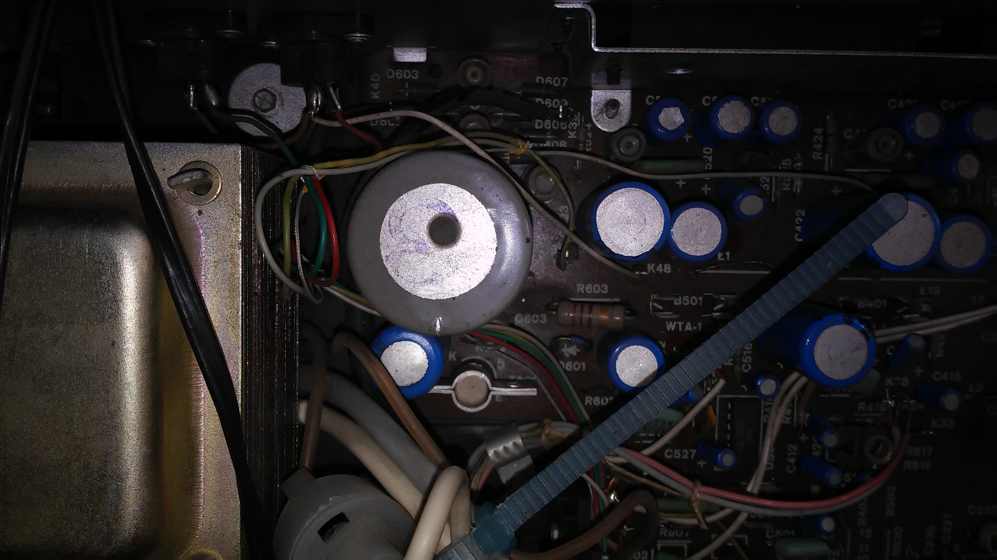

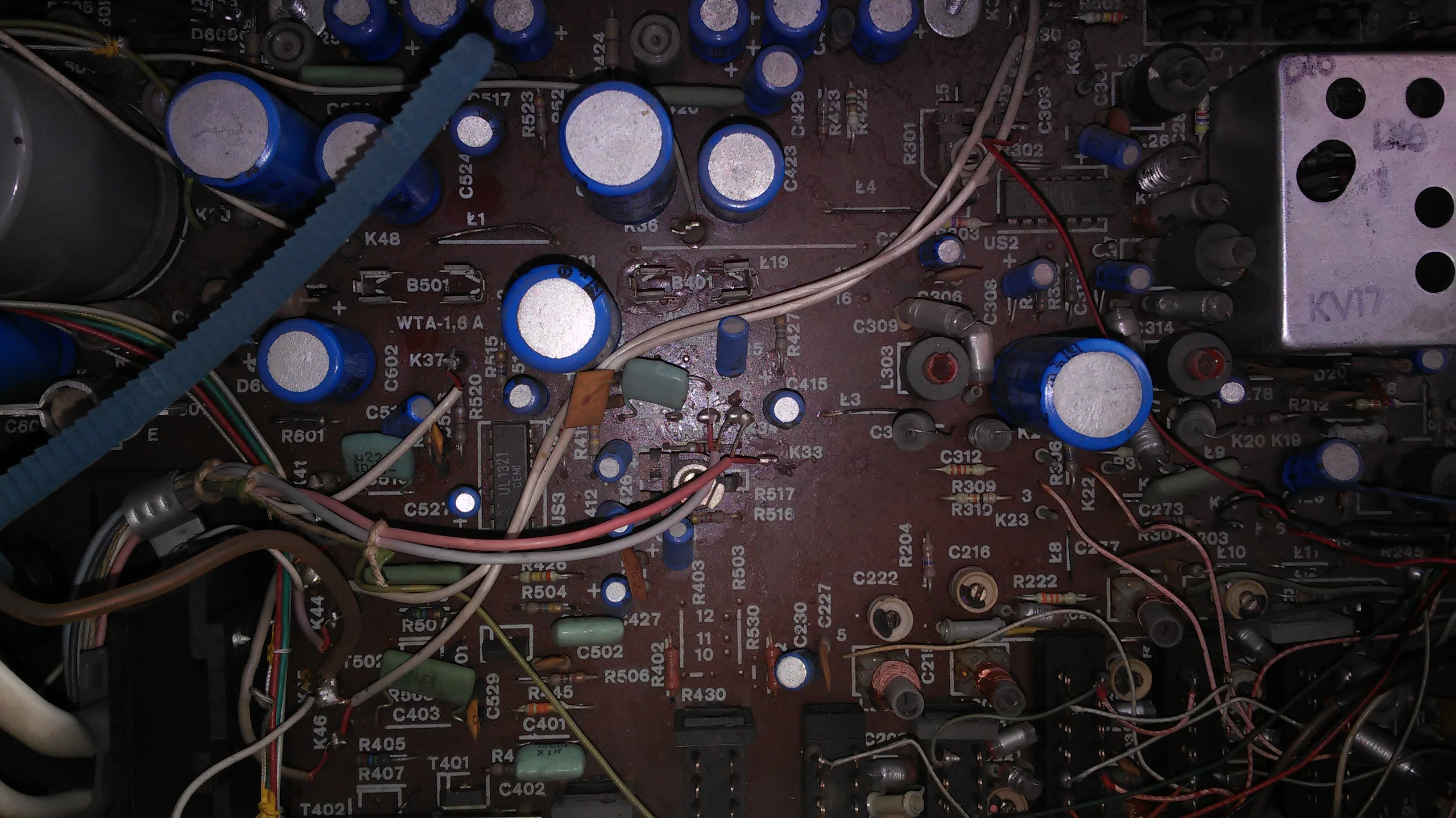

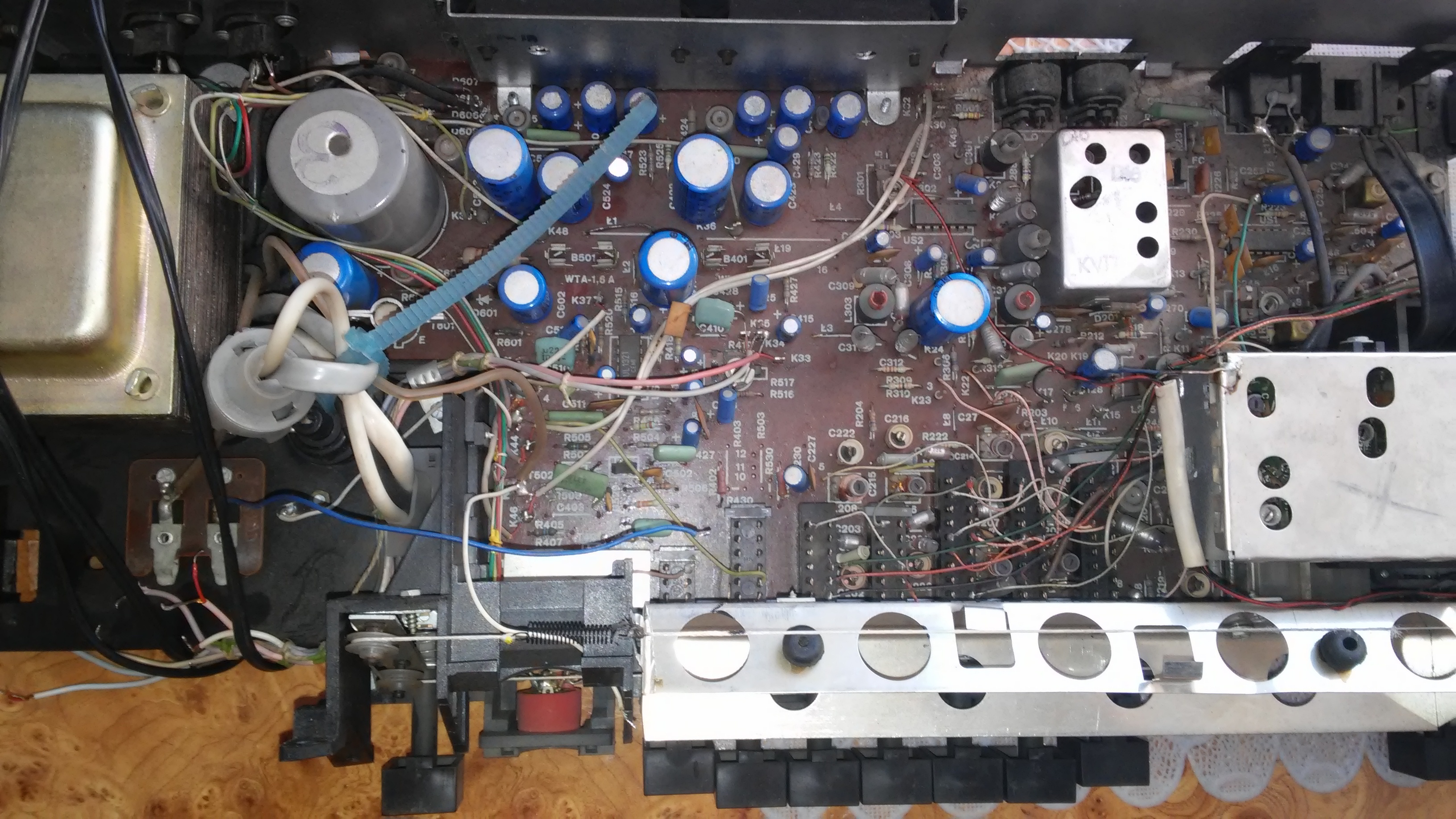

    Aby pomoc była konkretniejsza, przydałoby się trochę zdjęć.
    Podaj też dokładne dane odnośnie typu. Ten odbiornik był produkowany w kilku odmianach. W PRL-u premiowano tzw "nowe uruchomienia". Po prostu dodawano parę dupereli niekoniecznie potrzebnych i był "nowy typ", no i premia.
    Odbiornik jest trochę wiekowy, więc mógł być naprawiany tranzystorami, które "były pod ręką". A jak pamiętam to polskie tranzystory BC 211 były mocno "kiepskawe"
    i były w serwisie zastępowane tranzystorami BD 135, BD 137, BD 139 o podobnych wielkościach współczynniku wzmocnienia, ale większych napięciach dopuszczalnych i większej mocy. Te BD.... były w obudowach TO 126.

    Przepraszam za dluga nieobecnosc. Ale nie mialem zbytnio czasu . dzis wrzuce foty . Druga sprawa z racji tego ze mam dwa takie radia ale jeden jest z wskaznikiem dostrojenia i nie ma tam zarowek czy orientuje sie ktos jakie to powinny byc ???.

    Zmierz napięcie zasilania na oprawkach, lub zobacz w naturze gdzie są podłączone przewody zasilające żarówki, jakie są oprawki do nich.

    oprawki sa strasznie podobne do tych co sa w polonezie czyli takie małutkie zaroweczki bez gwintu tylko z takimi metalowymi drucikami po bokach cos jak w lampkach choinkowych
    dodaje zdjecia Amator 2 - Radio cicho gra i łapie mało stacji po przestrojeniu
