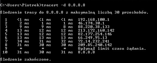

  • #6 14960935
    bogiebog
    Posty: 24793
    Pomógł: 2569
    Ocena: 1530
    Ignatius napisał:
    Komputer ma przez terminal przyznany adres wewnętrzny 192.168.xx.xx, a adres IP rozpoznawany przez strony internetowe to 46.174.xx.xx. Na podstawie tego nie da się chyba odpowiedzieć na to pytanie?
    Pokaż wydruk z "tracert -d 8.8.8.8"
  • #7 14960944
    Ignatius
    Posty: 7
    Jak sprawdzić, czy mam zewnętrzne IP od nowego dostawcy internetu?
    Domyślam się, że adres 46.174.30.1 to adres mojego providera.
    Czy jeśli mój adres pokazywany na http://whatismyipaddress.com/pl/moj-ip i adres providera jest inny to znaczy, że mam zewnetrzne IP?
    #8 14960953
    askr
    Poziom 35  
    Posty: 2700
    Pomógł: 302
    Ocena: 364
    Kolega dostał router z zewnętrznym adresem IP.
    Jeśli chce, żeby usługi wymagające dostępu z zewnątrz działały (w łatwy sposób)- musi kupić swój router + switch, a następnie przycisnąć dostawcę, żeby wpisał adres tego drugiego routera do DMZ.
    Wtedy kolega Ignatius będzie już mógł sam zarządzać sobie portami etc.

  • #15 14997871
    Ignatius
    Posty: 7
    Piszę z opóźnieniem, ale wszystko już jest wyjaśnione.
    Po upewnienie się, że mam zewnętrzne IP, poprosiłem administratora o przekierowanie portów na terminalu i wszystkie usługi i programy działają prawidłowo.
    Temat do zamknięcia.
