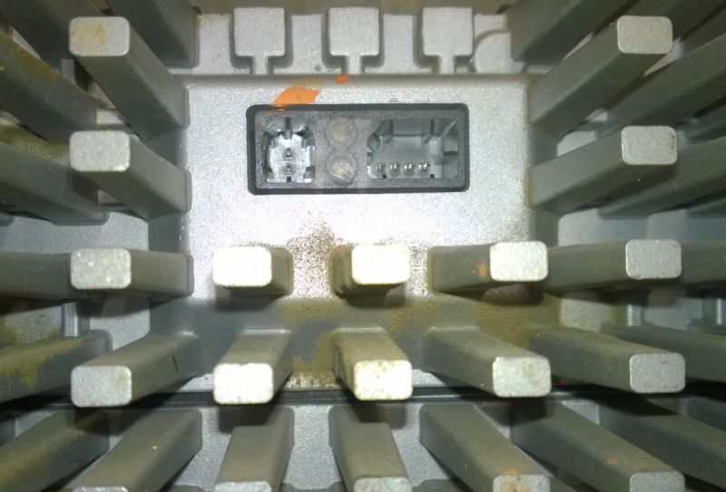

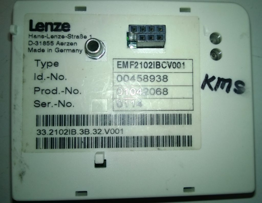

    Chciałem odczytać parametry i zdiagnozować falownik LENZE Motec 8200 E82MV222_4B001 ale nie mam do niego dedykowanej klawiatury. To jest nieco mniej typowe rozwiązanie niż do reszty serii 8200 ponieważ do podłączenia jest konieczny specjalny kabel (nie ma możliwości wpięcia klawiatury bezpośrednio do obudowy falownika ze względu na jego konstrukcję – załączam zdjęcia) Postanowiłem podpiąć się przez moduł LECOM ale również ten moduł jest w specjalnym wykonaniu dla tego falownika. Posiadam moduł LECOM A/B EMF2102IBCV001 pasujący do serii 8200 ale w wersji podpinanej do obudowy. Jestem pewien, że elektrycznie będzie pasował, ale musiałbym dorobić do niego kabel. Proszę o pomoc – może ktoś miałby schemat takiego kabla.

    Ta 'klawiatura'/moduł komunikacyjny wg. mnie jest tylko do 8200 vector,
    do moteca jest a'la 'mysz' klawiatura w gumie,
    Wtyczki z obu stron są takie same męskie tj. w linku
    http://www.sklep.el-helu.com/view,1076,35,97,...ny_do_klawiatury_e82zwl025_do_serii_8200.html
    Kabel jest wg. mnie 'zwykły-prosty' ale te wtyczki są istotne..

    Tak wiem, takie moduły w jajowatej gumie. Nie mam tego i dlatego chciałem dostosować standardowy model robiąc przejściówkę. Jestem niemal pewien, że będzie się dało.

    Podłączyłem 1:1 i zadziałało. 4 piny zgadzają się w tej samej kolejności - gdyby ktoś kiedyś chciał spróbować.
