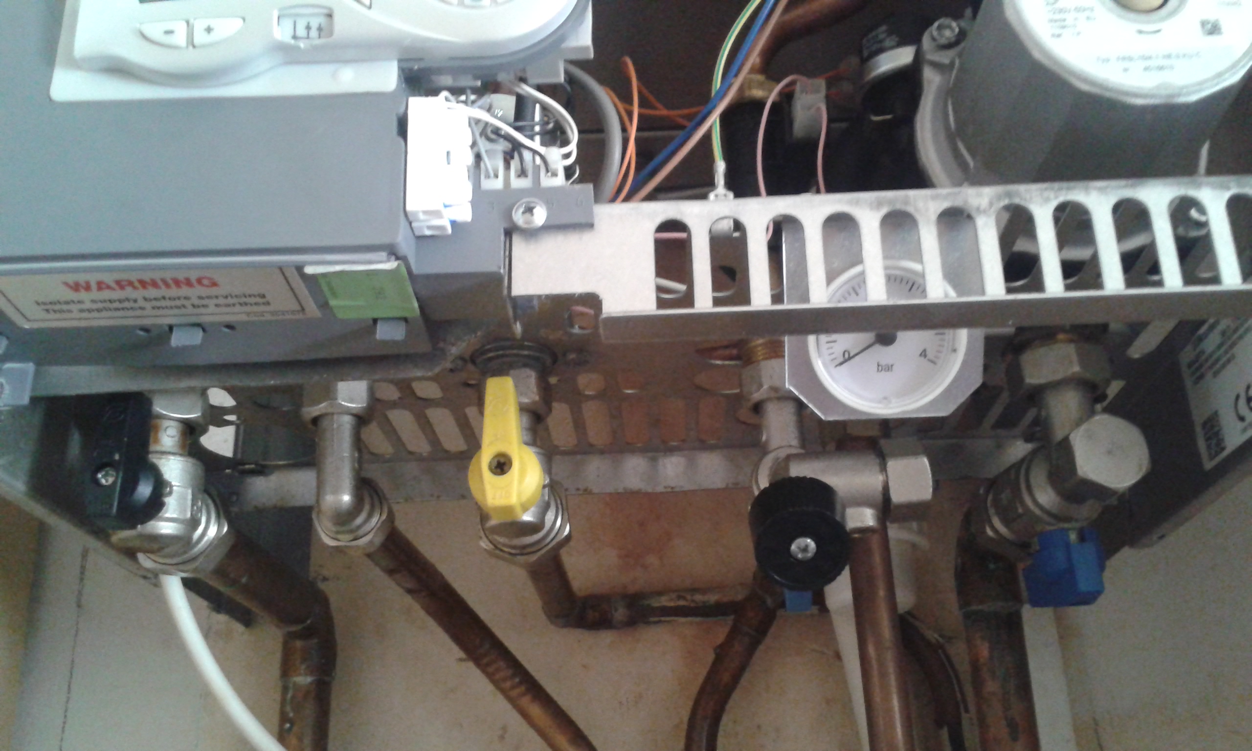

    cześć. Problem jest następujący. Dziś gdy włączyłem kronik z ciepłą wodą okazalo się ze nie ma cieplej a bojler nie pracuje. Po wstępnej analizie zobaczylem ze cisnienie strasznie spadlo blehh spadlo do zera barow. Czy ktoś wie jak mogę sam zwiększyć cisnienie ? Mode to ferroli domicondens he26 c a błąd na wyświetlaczu to f37.

    Za tym manometrem powinna być taka niebieska rączka, którą trzeba przesunąć w lewo lub w prawo. Nie pamiętam już, w którą stronę.

    Jak nie ma ciśnienia w instalacji np. wężownicy do zbiornika lub w instancji grzewczej "kaloryfery to nie będzie działać musi być więcej niż 0. Pierw trzeba poczytać i zapoznać się z budową pieca "Po czytaj jak najwięcej" jakie może być dopuszczalne ciśnienie robocze bierz tez pod uwagę pompy i całą instancję tez mogą być podłączone do instancji, a one tez maja określone Cisnienie robocze. Przeważnie jest tak instalacja ułożona, że można uzupełniać(dolewać) do instancji zimną wodą z instacji zewnętrznej , TYLKO pomiataj, ze instacja zew. ma 3 bary, a Piec i cała instancją pracuje do (1Bar) do max 1.5Bar (bezpiecznik na instalacji grzewczej).
