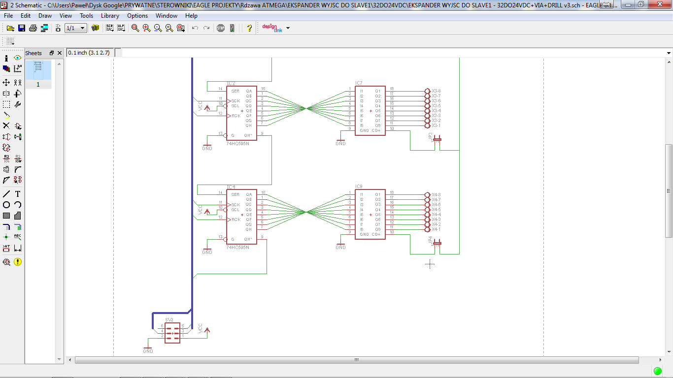

    Do sterowania pompami itp. w kotłowni użyłem Atmegi328 i z powodu braku tylu wyjść postanowiłem zastosować 74hc595 -> uln2803 -> przekaźnik 24vDC.
    Mój problem polega na tym że jeżeli któraś z pomp się wyłączy reszta przekaźników załącza się losowo. Równolegle z przewodami zasilającymi pompy biegną przewody czujników Ds18B20 i rozumiem że również mogą być błędy odczytów i z tym związana logika programu załączająca inne pompy(np.awaryjnie).
    Płytka na której znajdują się 74hc595 -> uln2803 jest połączona z główną płytką za pomocą taśmy.
    Fragment kodu Odpowiadający za rejestr przesuwny(pewnie da się go skrócić ale pisałem sam i to w pośpiechu i tak zostało).
    Kod: VB.net
    Zaloguj się, aby zobaczyć kod
    Tak wygląda płytka. Tylko w międzyczasie okazało się że był błąd i pin 13 74hc595 musiałem starować z Atmegi i podawać na niego stan niski po uruchomieniu programu. Problem był podczas programowania UC. Dyskoteka przekaźników. Nie ma tego wrysowanego.
    Zakłócenia przekaźników 24VDC sterowanych przez 74hc595 i uln2803 w kotłowni
    Przepraszam że schemat w dwóch częściach.

    Spróbuj podłączyć równolegle do cewek przekaźników diody. Tak, jak to się robi celem zabezpieczenia przed szpilami samoindukcji.
  • #3 14974353
    pawelec5
    Posty: 362
    Ocena: 46
    Diody zamontowane na wszystkich przekaźnikach

    Programowo nie patrzyłem ale dodaj więcej pojemności - przynajmniej jeden 100nF na układ oraz podciągi na wejściach sterujących '595 bo strasznie to teraz wygląda.
    Transile na zasilaniu też nie przeszkodzą.
  • #5 14974806
    tmf
    Posty: 14318
    Pomógł: 2090
    Ocena: 2206
    Przede wszystkim kondensatory 100nF przy każdym scalaku, kolejna sprawa to prowadzenie masy i zasilania - z PCB wynika, że zasilanie idzie od scalaka do scalaka - w efekcie impulsy prądowe przenoszą się na wszystkie. Kolejna sprawa to połączenie przez SPI - nie wiem jak długi jest kabel łączący, ale generalnie wyprowadzanie SPI poza główną płytkę to bardzo kiepski pomysł. Na magistrali mogą ci się indukować przepięcia, które będą losowo ustawiać zatrzaski. Wystarczy krótka szpilka na SCK i już wszystko się przesuwa. Nie ominie cię zrobienie nowego PCB, tym razem poprawnie.
    Jak to poprawnie ma wyglądać bo nie rozumiem?
    3.
    Taśma ma ok. 30cm. Mogę ją skrócić, ewentualnie zamienić PCB miejscami to wyniesie ok 10cm. Mogę założyć ekran na taśmę.

    Tak, kondensatory przy każdym wejściu zasilania, każdego scalaka. Co do prowadzenia zasilania - w Eagle masz polygon, narysuj na jednej stronie masę, po drugiej stronie płytki Vcc, po skończeniu pracy przez autorouter sprawdź jak wygląda rozlana masa i Vcc. Rozdziel zasilanie ULN (który pobiera znaczny prąd) i '595, połącz je w jednym punkcie przy wejściu zasilania na płytkę. Prawdę mówiąc zastanowiłbym się nad zmianą procka na taki, który ma wystarczającą ilość pinów IO. Zawsze to upraszcza sprawę. '595 dałby też na płycie z prockiem i taśmami połączyłbym wyjścia z '595 z wejściami do ULN. Ew. zakłócenie nie wysteruje ULN, więc to co taśma złapie nie będzie miało aż takiego znaczenia.
    Jeśli zostawisz tak jak jest to zastanów się czy każdy przewód sygnałowy SPI nie przepleść masą, czyli MOSI,GND,MISO,GND,SCK,GND,Enable,GND. Można też dać na linie sygnałowe małe kondensatorki, rzędu 47-100pF dla ograniczenia stromości zboczy.

    Akurat uln2803 przy sterowaniu przekaznikami powinien miec podlaczony CD+ (pin10) pod napiecie zasialajace cewki (24V).
    Jesli obawiasz sie błędów w transmisji danych, to na płytce wysyłającej i na odbierajacej obowiazkowo daj bufory, dziala to na SPI nawet kilka metrów na zwyklej skretce sieciowej.
    Daj chociaz rezystory podciagajace do +5V dla SERIN,CLK i zatrzasku.
    Mysle ze Twoj problem polega na braku zasilania 24V na tych uln-ach - ta wersje najszybciej sprawdzisz - jak zalozysz brakujace zworki.
    Ponadto w programie nie widze nigdzie konfiguracji SPI, ...

    Całkowite odkłócenie 595 jest praktycznie niemożliwe - przy zakłóceniach EMC zawsze będziesz miał "dyskotekę". Nie analizowałem kodu, ale pierwsza rzecz - stan wyjść musi być cały czas uaktualniany. Jeśli przyjdzie zakłócenie, to jest duża szansa, że procesor zdąży nadpisać stan wyjść prawidłową wartością zanim przekaźnik zareaguje. Jeśli to nie zadziała, to dwójniki RC na CLK - szeregowo rezystor kilkaset omów i kondensator do masy - rzędu 100pF - na każdy 595. Jak to też też nie pomoże - przeprojektowanie PCB.

    Jest jeszcze jedna rzecz, której nie zauwazyłem ... taśma SPI idzie obok przewodów z obciazeniami przekazników. Linie zasilajace cewki mijaja sie z przewodami obciazen ...
    Zastanow sie nad innym ukladem na tablicy:
    Plytka procesora
    Plytka 595/ULN
    Przekazniki
    Obciazenia, bezpieczniki, zasilacz
    Gniazda na dole szafy
    Przekaźniki (podstawki) odwróć tak aby ich cewki były na górze blisko uln-ów. Zaloz te zworki podajace napiecie na pin 10.
    Mysle ze to wlasnie prowadzenie przewodów do przekazników nie jest zbyt trafne,najprawdopodobniej to one zaklucaja Ci linie SPI, a tasma moglaby miec gniazdo na górze i być puszczona góra.

    Kondensatory 100nF dołożone, jednak wielkiej poprawy nie zauważyłem
    Jednak duża poprawa nastąpiła po zwiększeniu częstotliwości wysyłania do '595. Są błędy ale przekaźniki nie zdążą zareagować. Ledy pod przekaźnikami tylko mrugną.
    Najbardziej jestem zadowolony z pomocy kolegi uzi18

    Dziwnie "żarzyły mi przekaźniki" losowo w zależności od ilości załączonych jak widać na początku filmu.
    Zmieniłem w kodzie i teraz wysyłam 3 bajty naraz i "żarzenie" ustąpiło.

    niveasoft napisał:
    Cześć.
    Nie miałem czasu wcześniej tego zamieścić. Nawet teraz go nie mam
    Zerknij.
    W tych trzech przykładach pokazuję jak można ustawiać zmienną która ma cztery bajty. W Bascom bez problemu możesz nadać Aliasy każdemu bitowi. Wprawdzie zmienna ma cztery bajty, ale to chyba nie problem. Poprzez Shiftout możesz wysunąć tylko 24bity, albo wszystkie, zależy jak sobie to ustawisz.
    Programowe SPI potrzebuje pinu na odbiór a Ty przecież nie czytasz niczego z tych rejestrów. Shiftout to też programowe SPI, ale bez potrzeby deklarowania pinu odbioru danych.
    Shiftout jest bardzo elastyczne i konfigurowalne. W sumie rób jak chcesz.
    Dzięki kolego. Własnie czegoś takiego potrzebowałem. Naprawdę pomocny post.
    uzi18 napisał:
    Na razie wyglada to mniej wiecej tak (juz nie aktualny screen):
    No kolego pełen szacun. Ładnie to wygląda. Własna strona ehhh...
    U mnie to wygląda tak...
    Ale to pewnie nie miejsce na rozwijanie tematu, szkoda żeby nas ktoś pogonił. Może jest gdzieś podobny temat?
