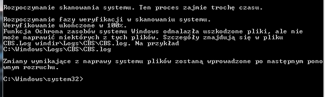

    Uruchom z prawami administratora cmd i tam: sfc /scannow

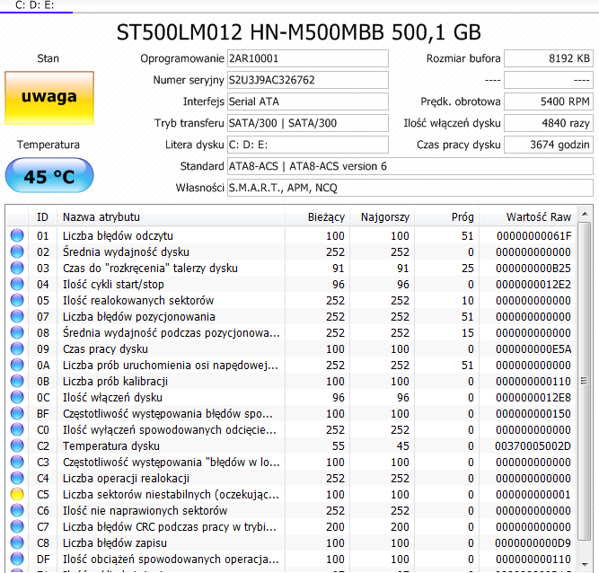

    Daj screen z CrystalDiskInfo:

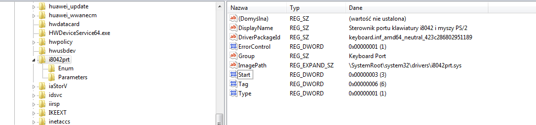

    Uruchom regedit, przejdz do HKEY_LOCAL_MACHINE\SYSTEM\CurrentControlSet\Services\i8042prt i sprawdz czy Startvalue jest ustawione na 1.

    S.M.A.R.T

    Wartość "Start" jest ustawiona na 3

    "sfc /scannow" znalazło błędy
    Touchpad, myszka i klawiatura nie działają po odinstalowaniu Kaspersky 15
    CBS.log w załączniku

    Nie ma sensu naprawiac, na razie trzeba sie zajac dyskiem.
    Zgraj wazne dane na inny nosnik, jezeli masz na dysku partycje recovery to zrob obraz calego dysku na innym nosniku. Nastepnie uzyj MHDD i wykonaj zerowanie oraz remap. Po zerowaniu daj zdjecie ekranu z widocznymi czasami dostepu do sektorow.
    Zerowanie usunie wszystko z calego dysku bez mozliwosci odzyskania.

    Zmien w rejestrze Start z 3 na 1 i uruchom ponownie system.
    Do uszkodzenia doszlo zapewne z winy dysku, ale rob jak chcesz. Tylko pozniej nie pisz, ze znowu cos nie dziala.

    Zmieniłem tak jak napisałeś, ale nie pomogło.
    Dopiero pomogła zmiana w tym kluczu:
    HKEY_LOCAL_MACHINE\SYSTEM\Select
    Zmiana wartości Current i Default z 1 na 2.
    1 i 2 odnosi się do CurrentControlSet001 i 002.
    Po tym jak już wszystko działa, to CurrentControlSet001 zniknął i utworzył się nowy CurrentControlSet003. Czyli w sumie jest 002 i 003
    Dodatkowo zauważyłem, że system dłużej się odpala. Wina dysku.
    Czy dysk jest poważnie uszkodzony ? Bo z tego co widzę w S.M.A.R.T to tylko jeden sektor wymaga remapowania. Oczywiście wykonam to w najbliższym czasie.
