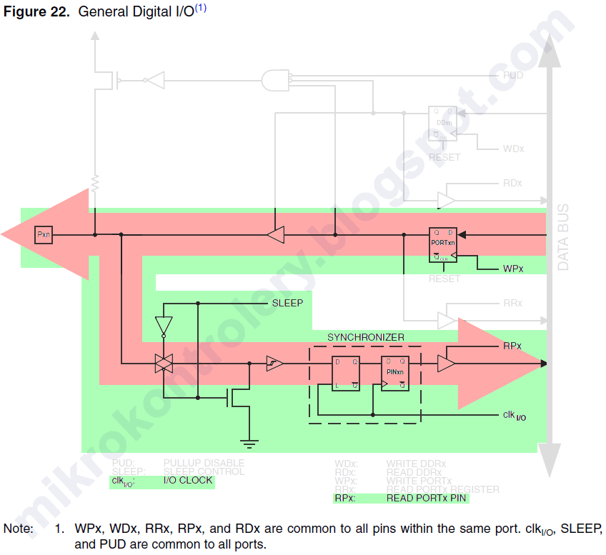

    shady79 napisał:
    Rozumiem że digitalRead w przypadku gdy pin ustawiony jest jako wyjście nie ma sensu??
    Na to pytanie odpowiada dokumentacja mikrokontrolera na schemacie pinu:
    Arduino - Błędne odczyty stanu pinu przez Webserwer
    Szczegóły: http://mikrokontrolery.blogspot.com/2011/04/jak-mikrokontroler-widzi-sygnal-cyfrowy.html
    ... a sens jaki? Na przykład: sprawdzenie np. czy przy ustawionym pinie na 1 logiczną w rejestrze PORT, pin ten nie został zwarty zewnętrznie do masy, co jest przecież czasami możliwe.
