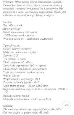

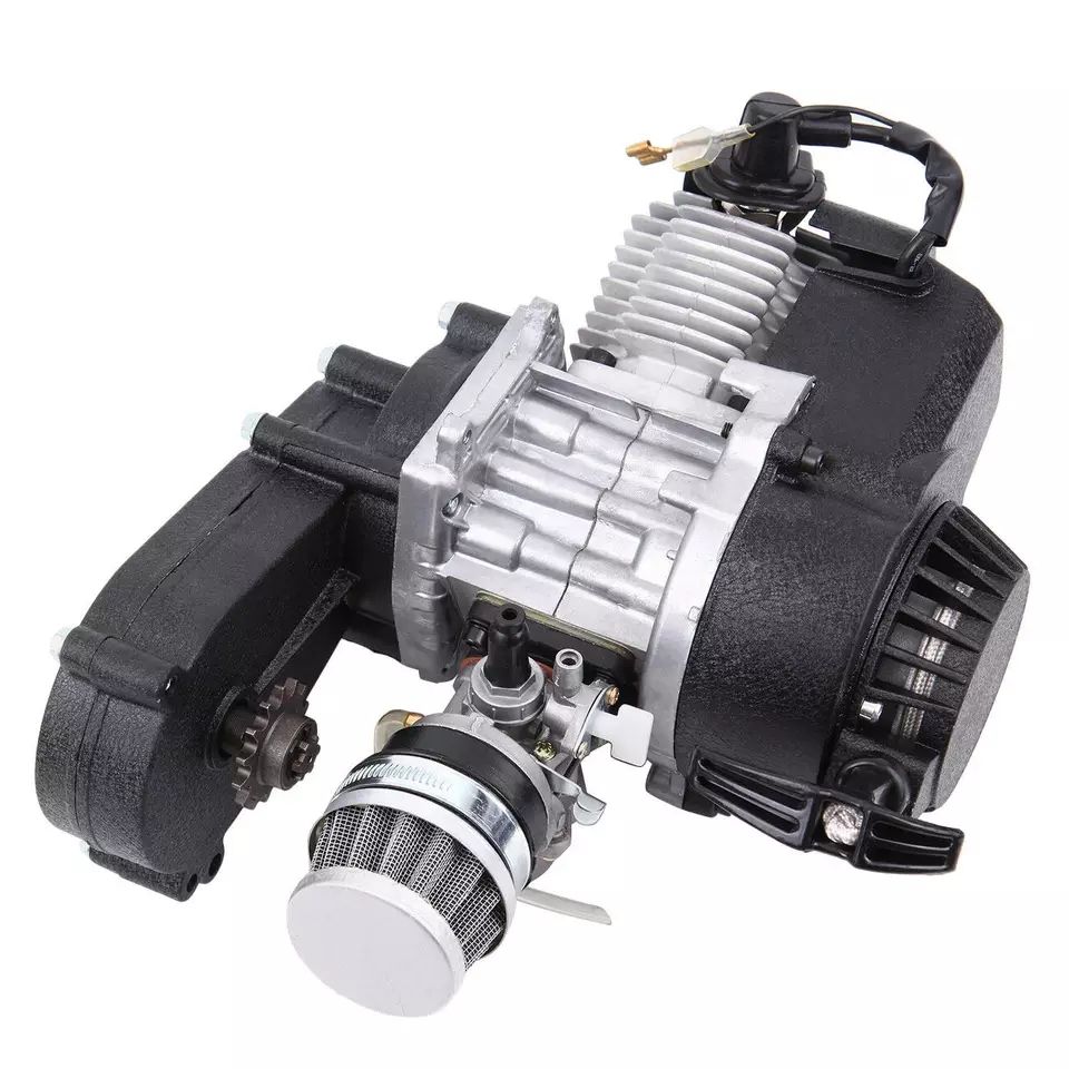

  • GoKart lub mini Quad z silnikiem Samger 49cc, budowa Witam. Przygotowuję się do budowy małego pojazdu z silnikiem do 50 cm3. W moim przypadku zakupiłem z Ali 49 cc Samger.
    Ma to być coś pomiędzy goKart a quad. Bardziej Gokart na dużych kołach (10") do spokojnej jazdy po ogrodzie.
    W związku z tym hamowanie będę realizował za pomocą ham. tarczowych 140mm na tylnej osi. Tylko czy to wystarczy?? Z posiadłości mam około 20 m zjazdu kilkustopniowego do drogi uliczki. Wolał bym żeby nie było sytuacji że nie da się zatrzymać gokarta :)
    Zakupiony hamulec niby do ATV.
    Mam koła dedykowane dla wózków 260x85. Silnik jak wspomniałem. Amortyzatory 3 szt 125mm gazowosprężynowe. Wydech. Pozostaje uspawać lekką konstrukcję ramę. I obliczyć jakie zębatki na ośce zastosować. Silnik ma już przekładnię lecz nie ma nigdzie informacji jakie przełożenie. Znalazłem zdj rozebranej podobnej i po obliczeniu zębów jest to prawdopodobnie 1:3.1
    Zwracam się do osób mających już doświadczenie jak przełożyć teraz napęd z przekładni na ośkę z kołami przy ich obecnym rozmiarze??

    PS.: dostałem w tej chwili paczkę z silnikiem. A producent podał w odpowiedzi że przełożenie to 3:1.
    Czyli na zębatce za przekładnią jest max 2100 obr bez obciążenia. Minimalna wartość gdy sprzęgło łapie przypuszczam da 800-1000obr na min. Teraz trzeba to przeliczyć na koła tak aby uzyskać te 20 km/h max

    Ten silnik nie bardzo nadaje się do zastosowania innego niż Quad lub pocket bike dla dzieci, bo nie ma skrzyni biegów ani sprzęgła. Jako skrzynia jest prosta tarcza odśrodkowa przy której będziesz musiał wozić ze sobą zapas tarcz na wymianę :)
    Tak wygląda i się bardzo szybko zużywa nawet przy lekkim pockecie na którym jeździ dziecko: GoKart lub mini Quad z silnikiem Samger 49cc, budowa
    Więc jęśli już ma być zastosowany, to z jak najmniejszą prędością docelową czyli jak największe przełożenie i jak najlżejsza rama. Przy okazji od razu poszukaj wersji lekko wzmocnionej tej tarczy bo na podstawoej jest napradę słabo bo sprężyny pękają przy większym obciążeniu

    Nie jest tak źle, osobiście używałem silnika od kosy noname w hulajnodze, jako transport do pracy. Przy dobrze dobranej przekładni (vmax 50km/h ) nie ma na sprzęgle większych śladów zużycia.
