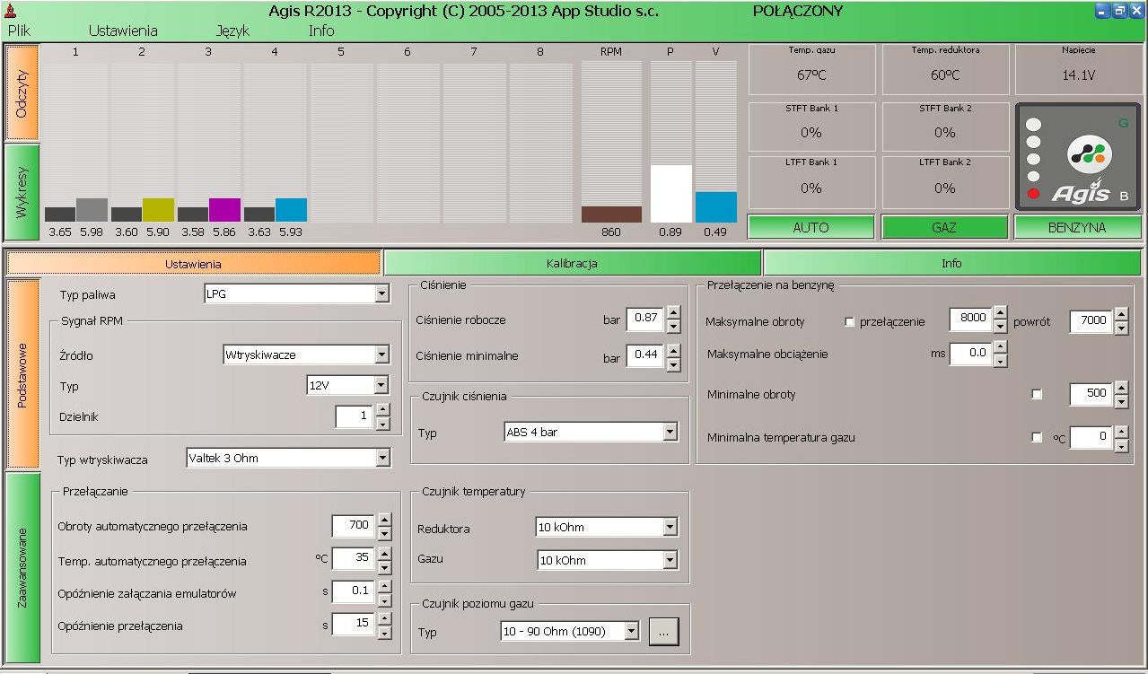

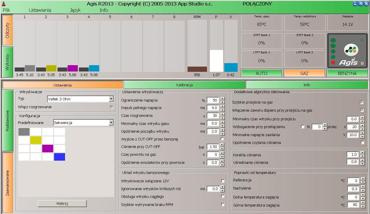

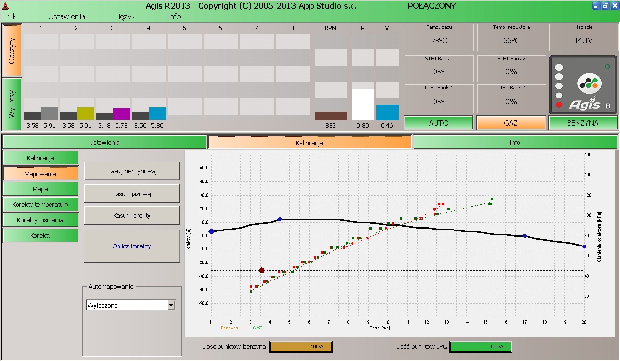

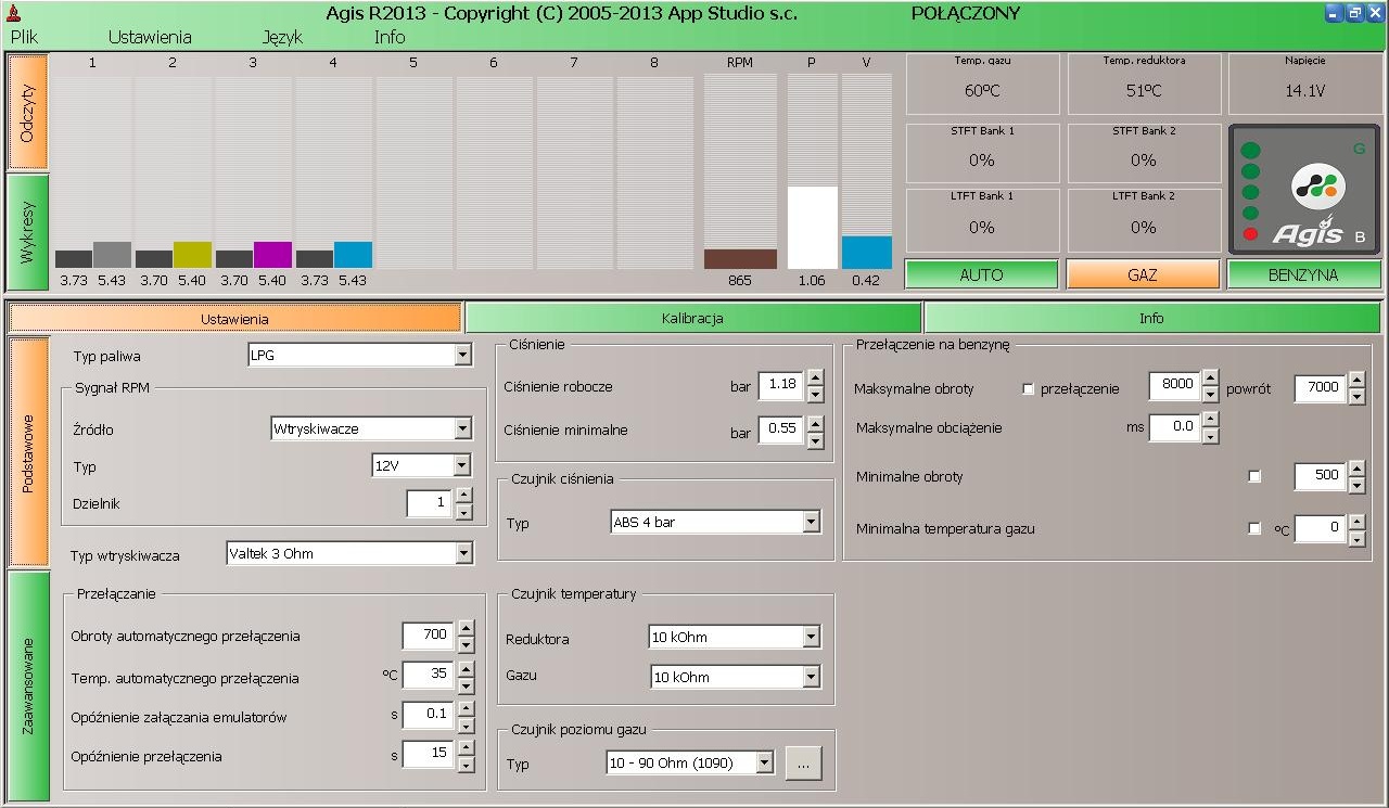

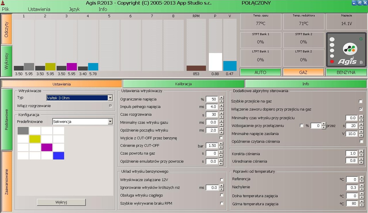

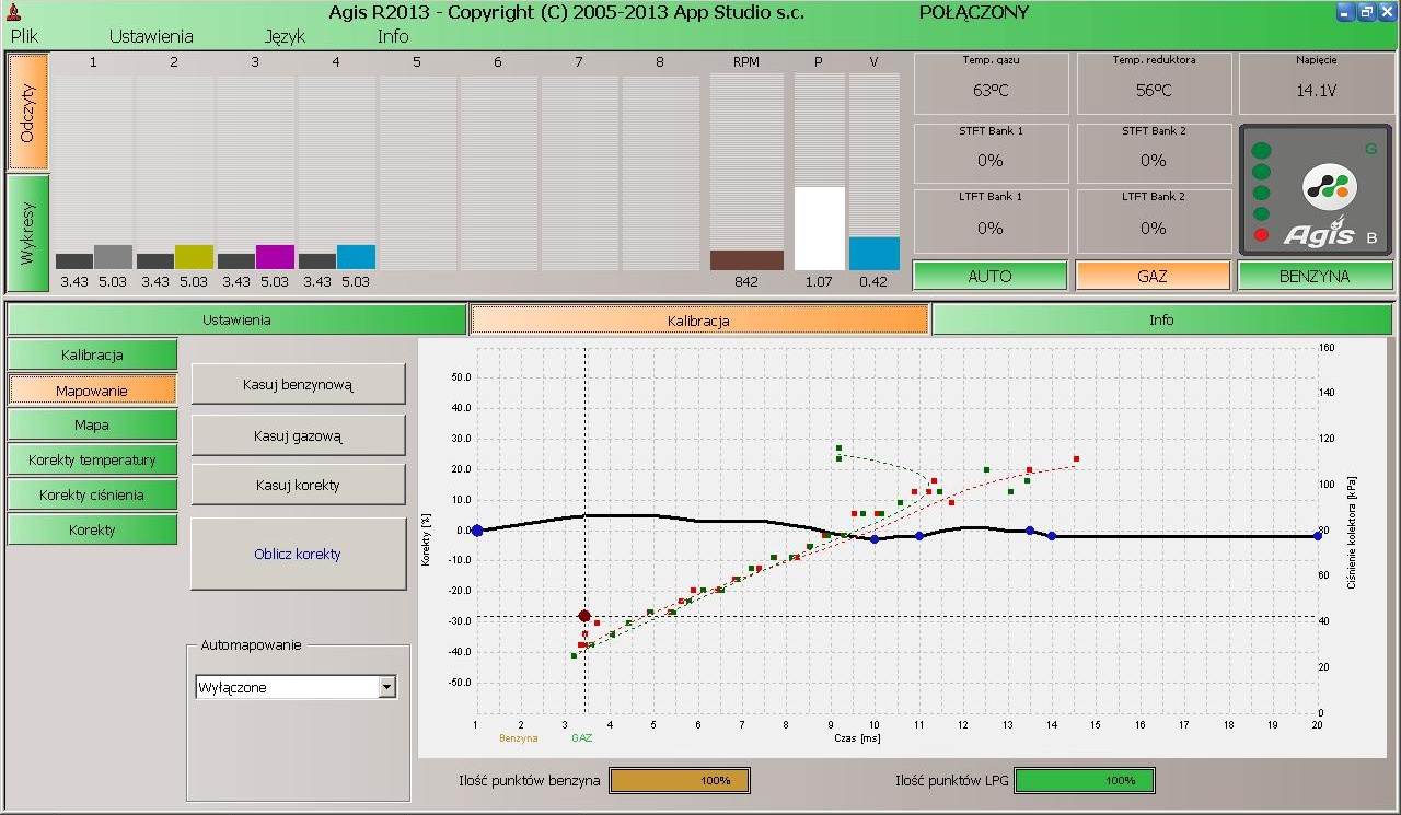

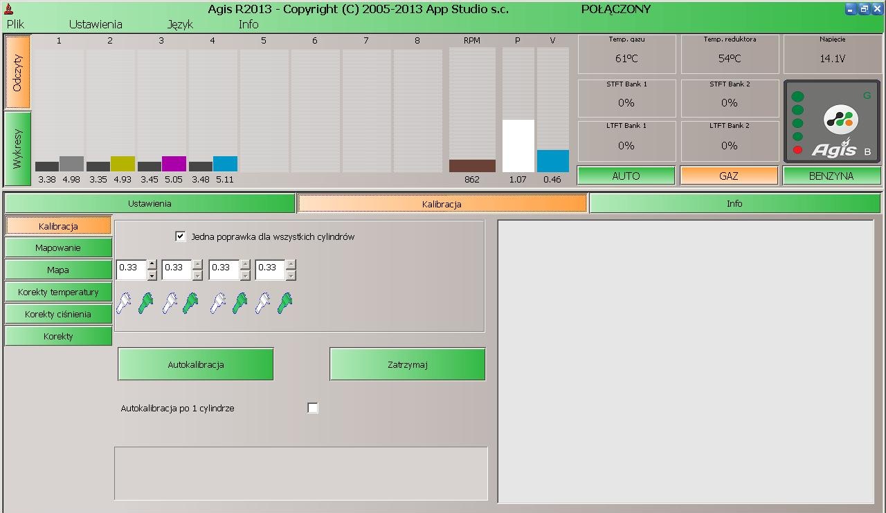

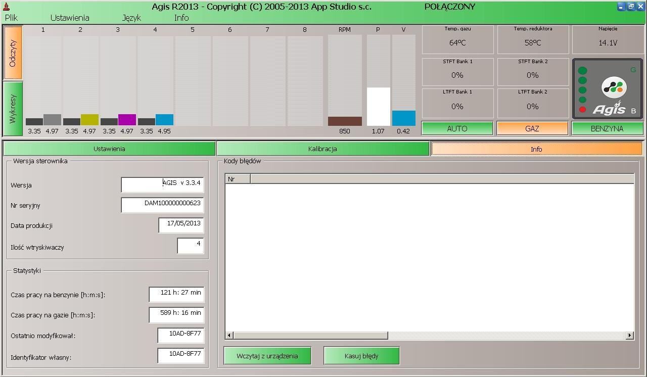

    Byłem u mechaników i wyregulowali mi, okazało się, że nie ma konfiguracji w programie zrobionej tylko fabryka była ustawiona. Poniżej wstawiam screeny.
    Aczkolwiek problemem nadal jest odpalanie na zimnym silniku. Kręci z 3-5s i dopiero ruszy. Jak go po tym zgasze i ponownie odpale to już na dotyk. Doradzono mi jeździć na samej benzynie przez kilka dni, niestety to nic nie pomogło. Odpinałem akumulator, zrestartowałem komputer i pojezdzilem kolejne 2 dni na benzynie i nadal to samo. PIERWSZY rozruch kilka sek trwa, kolejny na dotyk.
    Macie jakieś pomysły co to może być?

    Sprawę odpalania załatwiona, okazało się, że reduktor puszcza (jest nieszczelny), byłem u gazownika, wymienił mi na nowy i działa jak ta lala! Wszystko sprawne i podciśnienie się unormowało na 0.25-0.30(na screenie słupek niebieski V)
