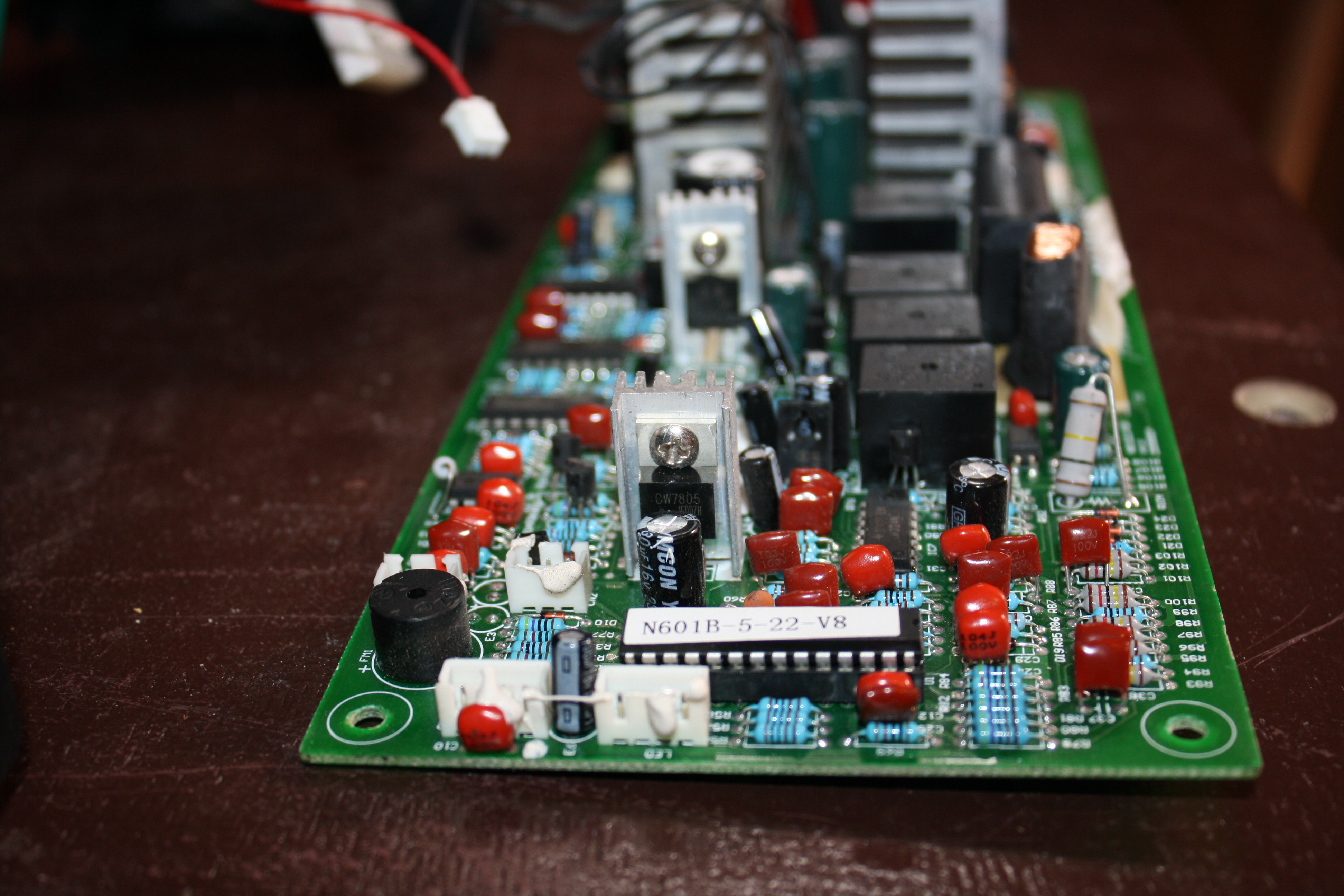

od dłuższego czasu zastanawiam się nad przyczyną zainstniałego problemu. Mianowicie, posiadam zasilacza awaryjny pompy c.o., który przy braku napięcia sieciowego pełni rolę generatora funkcji sinus tak, aby wysterować pompę i zabezpieczyć piec. Niedawno pojawił się problem - spaliły się tranzystory po jednej ze stron płyty PCB, bezpiecznik 40 A, termik bimetaliczny 45 st. Celsjusza oraz transoptor, które wymieniłem. Po podłączeniu akumulatora panel sterowniczy wskazywał na błąd w układzie, jednak po podłączeniu samego zasilania sieciowego układ nie startował - dopiero połączenie tych dwu opcji dało efekt. Układ rzeczywiście wystartował, wentylator zaczął chodzić, jednak po chwili spaliły się 2 kolejne tranzystory po drugiej stronie, symetrycznej, płyty. Wcześniej, tak mi się przynajmniej wydaje, na jednym z wymienionych tranzystorów mocy zaistniało zwarcie. Wymieniłem tranzytory IRF3205 na IRF3205ZPBF. Przed kolejną wymianą i uruchomieniem układu chcę sprawdzić układ - sprawdziłem diody w pobliżu tranzystorów - są w porządku, jednak nie sprawdzałem efektu Zenera na diodach Zenera, gdyż nie jestem w posiadaniu zasilacza warsztatowego. Logika układu działa, prostownik Graetza w porządku, inne tranzystory, głównie bipolarne i jeden unipolarny również są w porządku, mierzyłem na układzie, ale spadki napięć $$U_{be}$$ oraz inne wydają się być w porządku. Jest jeden tranzystor w układzie Darlingtona, ale również obserwuję na nim podwójny spadek napięcia złącza krzemowego. Czy problem może tkwić w przekaźnikach, czy raczej przyczyny szukać w pobliżu tranzystorów mocy, a może problemu już nie ma? Proszę o pomoc.
P.S. Poniżej zamieszczam kilka zdjęć.
