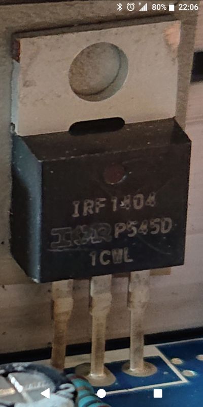

    Pytanie dot. mosfetów - spalone są opisane jako IRF1404 I(symbol diody)R P545D ICWL
    wg. dokumentacji Link ID = 202A
    te sprzedawane na allegro mają prąd ID: 162A - czy to są jakieś słabsze wersję, gdzie kupić właściwe - z jakiegoś pewnego źródła?

    W sumie teraz to nie mam pewności, czy ten datasheet jest konkretnie od tych mosfetów - pod symbolem IRF1204 jest kilka różnych opcji: Link
    Moje opisane są jako: IRF1404 p545d i w żadnym datasheecie na stronie producenta nie występuje ten symbol.
    Masz "goły" symbol IRF1404 bez dodatków i takich szukaj te oznaczenia poniżej głównego symbolu najczęściej dotyczą partii produkcyjnej itp...

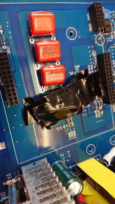

    Prawdopodobnie udało się naprawić przetwornicę - po wymianie mosfetów, rezystorów i tranzystorów sterujących bramkami, przy próbnym uruchomieniu załączało się zabezpieczenie nadprądowe zasilacza, myślałem że to przez duży prąd ładowania kondensatorów w przetwornicy. Zastąpiłem na czas testów wszystkie bezpieczniki 2x35, bezpiecznikiem 10A. Po podłączeniu do akumulatora żelowego i starcie przetwornicy, wyleciał jeden bezpiecznik i uszkodzeniu uległy 4 tranzystory sterujące bramkami. Na szczęście znalazłem przyczynę - fabrycznie źle wlutowany kondensator, którego izolację przebiła nóżka elementu z płytki znajdującej się nad nim .
    Przetwornica 12/230 4 kW Volt Polska - uszkodzone mosfetyPrzetwornica 12/230 4 kW Volt Polska - uszkodzone mosfetyPrzetwornica 12/230 4 kW Volt Polska - uszkodzone mosfety
    Wlutowałem poprawnie kondensator, wymieniłem uszkodzone tranzystory i wygląda na to że jest ok - czekam na bezpieczniki 35A, żeby zrobić próby pod większym obciążeniem.
