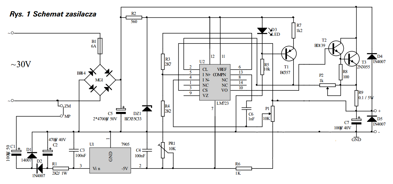

Po awarii starego zasilacza na LM317 i LM301 postanowiłem zrobić coś solidniejszego i wpadły mi w oko dwa schematy zasilaczy na LM723
Chciałbym uzyskać płynną regulację natężenia od 10mA do ...5 A (15A) i napięcia od 0 do 30V.
Do wykorzystania mam trafo toroidalne 24V/16A z podzielonym uzwojeniem wtórnym (4x6V) kilka małych traf i do tego duży radiator i dwa 2N3771 i trochę mniejszy z pięcioma 2N3055 (był to zasilacz 13,8V na tym samym trafie i lm723 - dawał spokojnie 20A).
Czy miałby ktoś możliwość poskładać te dwa schematy w jeden?
Pozdrawiam i czekam na odpowiedź.
