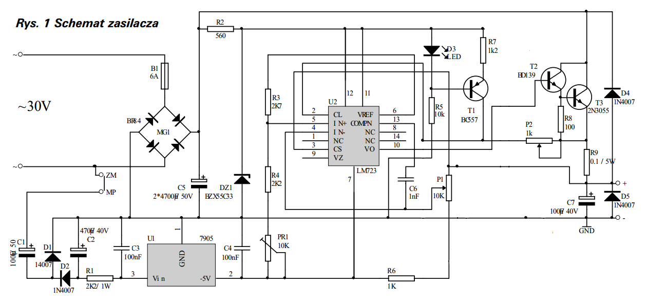

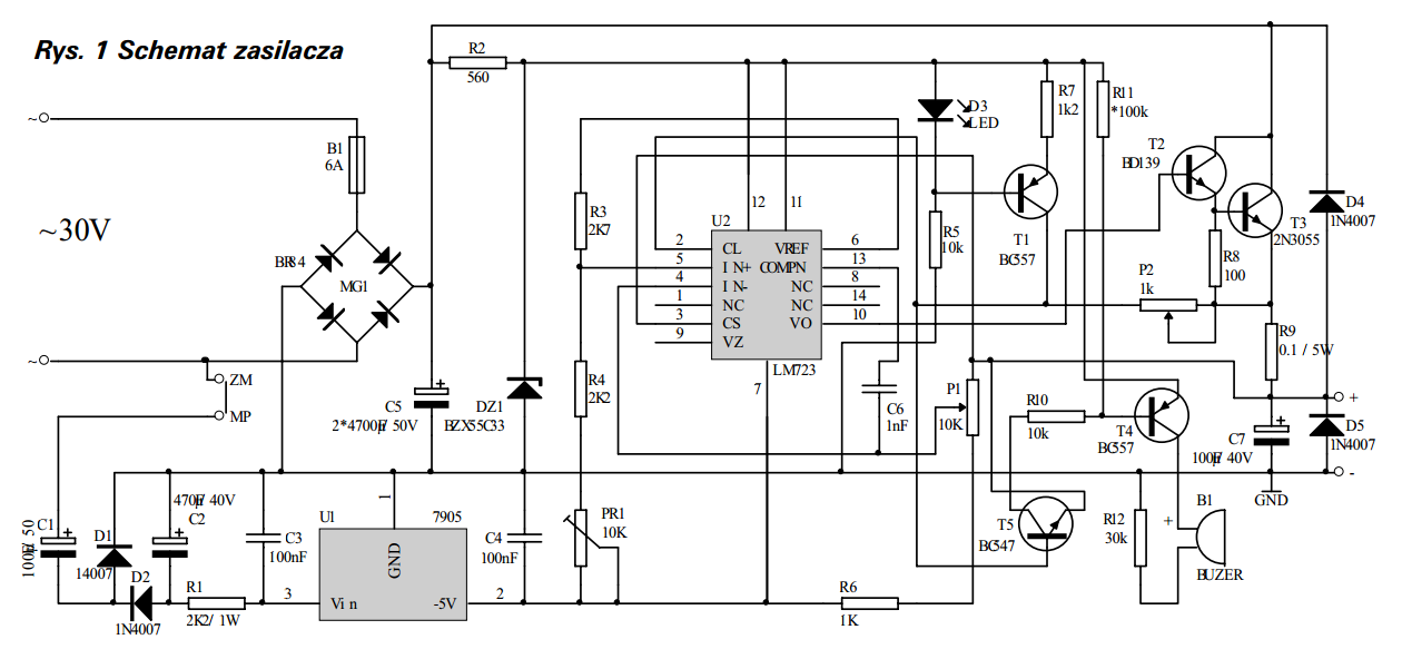

    Witam, zrobiłem już sobie zasilacz na lm317+ tranzystory mocy, sprawuje się dobrze lecz teraz potrzebny mi jest zasilacz z regulowanym ograniczeniem prądu... przeczytałem już całe forum i znalazłem ciekawy schemacik, a oto i on: Zasilacz na lm723 - Szukam schematu zasilacza na lm723 0-15V 0-6A
    I mam pytanie z nim związane, czy jest to dobry schemat? Tzn. czy ten zasilacz będzie działał poprawnie? Proszę o ewentualne inne schematy (niezbyt skomplikowane:-))...
    Nie zależy mi na regulacji od 0V, regulacja może zaczynać się od 1 czy 2V... Pozdrawiam.

    Oto schemat na którym się opieram:
    I mam pytanie.. Chcę zrezygnować z sygnalizacji przeciążenia, czy po odjęciu w taki sposób jak poniżej tranzystorów T4 i T5 oraz buzzera i kilku rezystorów, układ nadal będzie spełniał swoje zadanie? A oto schemat bez tych elementów:
