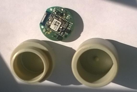

    Chciałbym układem MCP9898 ( https://www.adafruit.com/products/1782 ) mierzyć temperaturę powietrza ( duża wilgotność miejsca pomiarów ) oraz temperaturę wody i zastanawiam się jak taki układ zabezpieczyć tak aby można było go bez problemu zanurzyć w wodzie lub by mógł pracować na zewnątrz w warunkach dużej wilgotności powietrza. Mam kilka opcji ale nie wiem która będzie najlepsza i jaki produkt wybrać.
    - żywica elektroizolacyjna
    - silikon elektroizolacyjny
    - lakier elektroizolacyjny w spray
    - klej na gorąco ( obawiam się, że ta opcja może uszkodzić układ).
    Jeśli chodzi o w/w przykłady to myślę nad dwiema opcjami, abo cały układ zatopić, albo zostawić tylko niewielki dostęp powietrza do samego mcp9808. Chodzi o to, żeby bezwładność cieplna była odpowiednio mała - załóżmy, że nie może być gorsza jak DS18B20 w sondzie wodoszczelnej.
    Nie znalazłem niestety w sprzedaży tak zbudowanego mcp9808 jak DS18B20 w obudowie.

    Ja zastosowałem obudowę zrobioną z dwóch korków do rur PP 25mm.
    MCP9808 - jak zabezpieczyć przed wodą i wilgocią?
    Wewnątrz był czujnik MCP9844, bateria CR2032 i moduł Bluetooth. Całość pływała w basenie przez dwa miesiące i woda się do środka nie dostała.
    MCP9808 potrzebuje do zasilania większego napięcia niż MCP9844. Do tej obudowy z korków mieści się bateria 14250. Ma ona napięcie 3.6V ale niestety znacznie większą masę niż CR2032 co zwiększa bezwładność cieplną.
    Drugim rozwiązaniem jakie stosowałem było nałożenie na krawędź takiej obudowy https://inode.pl/images/inode/0-1000/iNode_Care_Sensor_2_%5B82%5D_1200.jpg opaski z gumy wyciętej z dętki rowerowej. Sprawdziłem, że taki czujnik wytrzymuje zanurzenie na 2m przez 30min.

    Ja raczej myślałem o "pomalowaniu" samego układu klejem/silikonem/żywicą/lakierem.
    Czy to w spray czy to wpłynie i zostawić tylko sam układzik na powietrzu, wyprowadzić po prostu przewody potrzebne do zasilania i odczytu danych, a resztę dosłownie w czymś zatopić tak by woda/wilgoć nie zrobiła zwarcia np. między nóżkami od MCP9808 czy rezystorami. Generalnie podoba mi sie accuarcy tego czujnika więc che nim mierzyć temperaturę na zewnątrz przy gruncie ( duża wilgotność ) na 2 metrach, a w ziemie zakopał bym na głębokość 20,50,100 cm DS18B20. Tylko po prostu każdy silikon czy lakier ma inne parametry rozszerzalności, chłonności wody, bezwładności cieplnej stąd pytanie na forum jaki produkt zda egzamin i czy lepiej zostawić sam czubek układu na powietrze czy zatopić czymś całość...

    MCP9808 komunikuje się przez I2C. Ta magistrala nie może być długa. Jeśli czujnik będzie narażony na wilgoć to cała reszta układu chyba też. Zabezpieczanie tylko MCP9808 raczej nie ma sensu.
