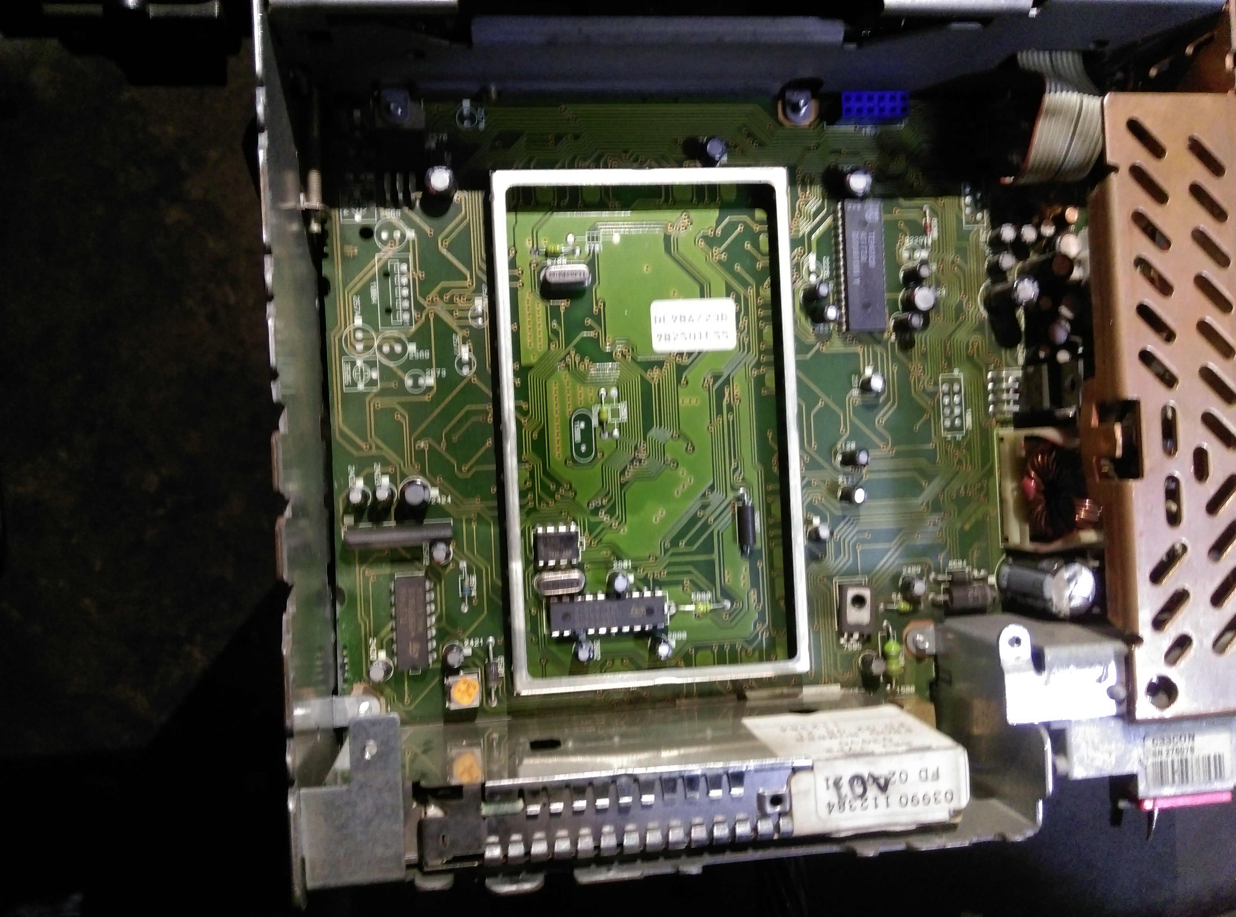

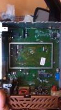

    Dzięki za odpowiedź. Szczerze to nie wiem. Nie znam się aż tak. Wrzucam foty wnętrza radia. Może Ty mi podpowiesz, gdzie szukać tego układu.

  • #4 15003590
    DriverMSG
    Posty: 44094
    Pomógł: 3984
    Ocena: 4850
    Nic z podanych - układ będzie przykręcony do obudowy (tylna, lub boczne ścianki) z chłodzeniem - możliwe, że jakiś aluminiowy radiator.

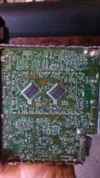

    Znalazłem końcówki mocy przykręcone do miedzianego radiatora z boku obudowy. Dwie sztuki TDA7375. Są przylutowane jakby na stojąco. Część nóżek jest dłuższa a część krótsza. W które nóżki mam się wlutować? Wiem, że na "wejściu" zanim sygnał jest wzmocniony. Potrzebuje wyjścia na wzmacniacz (chin-che) jedną parę. Mam się lutować w dwie czy jedną końcówkę? Dołączam zdjęcia.

  • #8 15014757
    djlj24
    Spec od car audio
    Posty: 13533
    Pomógł: 1104
    Ocena: 1321
    DriverMSG napisał:
    Jaki układ robi za końcówkę mocy w tym radiu? Najlepiej wpiąć się przed nim.

    DriverMSG mówisz, że piny 4,5 i 11,12? Rozumiem, że jeden pin to masa drugi +? Obojętna jest kolejność? Wpiąć się bezpośrednio pod nóżki scalaka za kondensatorami czy lepiej przed? Owszem jest wejście na zmieniarkę, ale podobno poniżej 2001 roku nie da się nic tam wpiąć a moje radio jest z 98 roku.

    Nie. Masa, to masa.
    Układ jest 4ro kanałowy. Dostałeś PDF z przykładowymi schematami połączeń.
    W/w piny to wejścia, czyli plusy. Minusem jest masa radia.
    Sprawdź u siebie po ścieżkach jak są układy wykorzystane.
    Osobiście, wpinałbym się w piny końcówki mocy, ale poprzez dodatkowy kondensator.

    Tylko ,że ja mam 2 takie układy. Podejrzewam, że są zmostkowane, wiec pin 4 i 11 w jednym i drugim układzie to plusy 4 głośników? I chyba najlepiej pod nie się wpiąć? Potrzebuję tylko 2 plusowych przewodów. Masę mogę wziąć z pinu nr. 9. Zgadza się? Jaki kondensator zastosować?

    Całkiem możliwe. Radio ma 4 kanały w sumie (2 przednie i 2 tylne wyjścia na głośniki).
    Tak.
    W pierwszej kolejności zlokalizuj dokładnie kanały - lewy i prawy - pod które chcesz podłączyć wzmacniacz.

    Udało się. Wpiąłem się w piny 4 oraz 11. Masę wziąłem z pinu numer 9. Gra 200% lepiej niż na konwerterze RCA, który do tej pory miałem. Jedyny minus to, że moc sygnału jest duuuuużo słabsza. Zastosować inne kondensatory? Wlutowałem te, które radziłeś 1uF/50V. Wielkie podziękowania dla Ciebie.
    Podpiąłem bez kondensatorków. Sygnał troszeczkę się wzmocnił, ale nadal jest bardzo cicho. Żeby dobrze grało muszę mieć gain i bas w wzmacniaczu na maxa. A i tak pozostaje spooory zapas. Da się jakoś wzmocnić ten sygnał, żeby w pełni wykorzystać moc wzmacniacza?

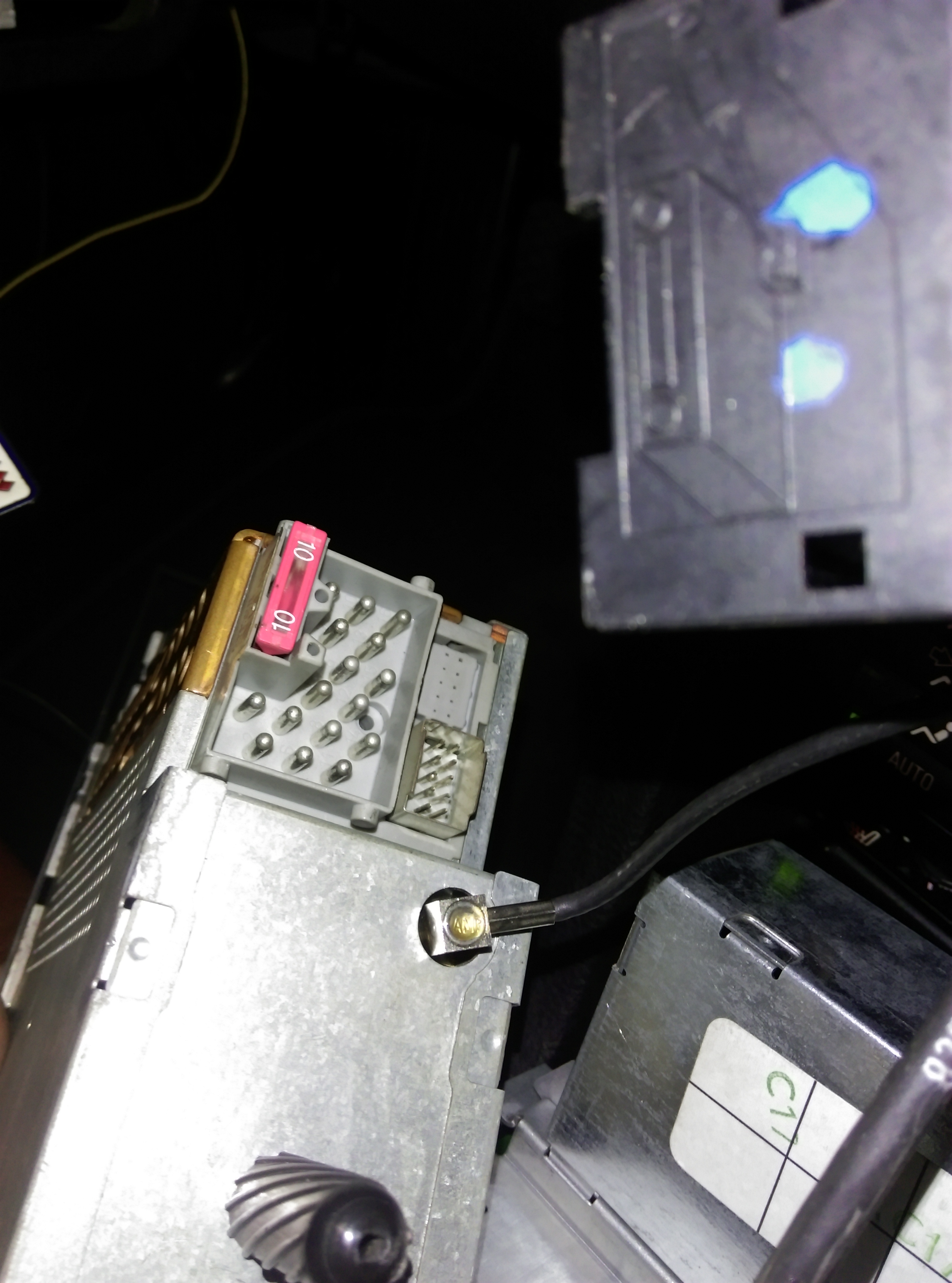

    Witam. Sorry za odkopanie wątku, ale przeszukałem pół internetu i nie znalazłem konkretnych informacji. Chciałbym podłączyć AUX in pod mini jacka do mojego radia Business CD RDS PH9860. Wcześniej była kaseta, ale zmieniłem na odtwarzacz CD.
    BMW Business CD Philips PH9860 - Wyprowadzenie wyjścia na wzmacniacz oraz aux.
    Rozebrałem odtwarzacz CD i jest taki sam jak autora wątku.
    Tył radia wygląda następująco:
    Mam wyjście na zmieniarkę, ale pod podłączeniu takiego wejścia aux-in nie ma możliwość w radiu przełączenia na zmieniarkę (po wciśnięciu MODE jest TUNER albo CD). Wygląda na to że mam za stare radio (chyba 1998 roku).

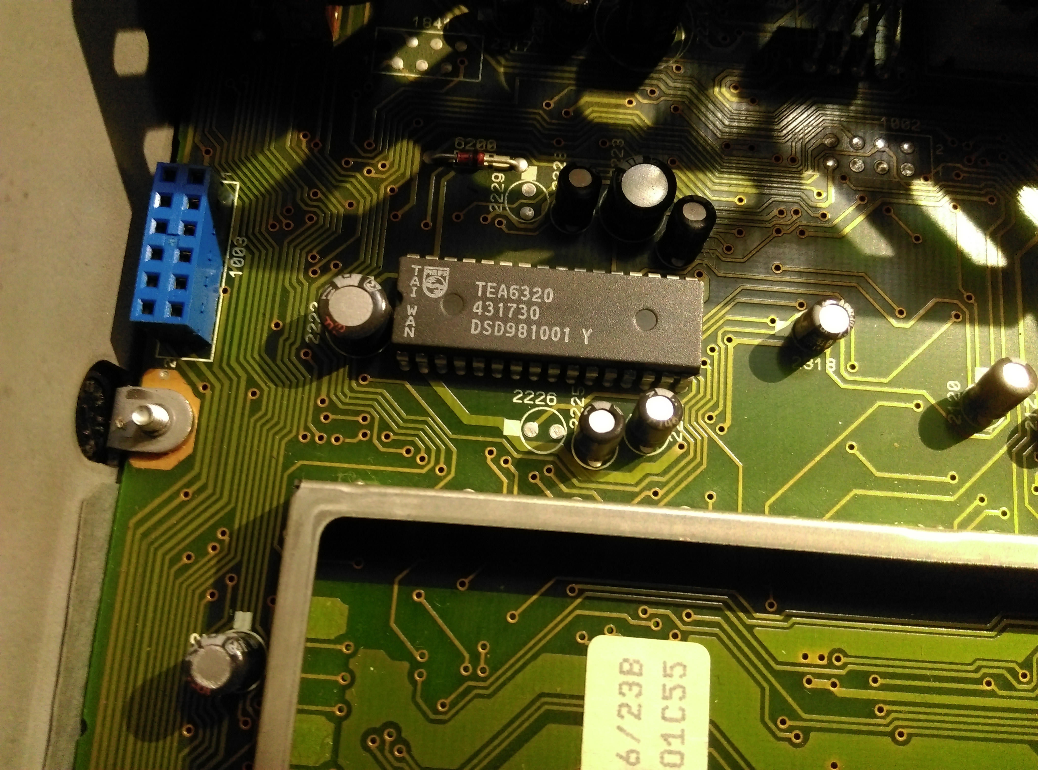

    Rozebrałem radio i siedzi taki sam układ jak u autora postu

    I have business cd rds radio PH9860. Any can help me to AUX in my car? Also is it important to volume sound from MID and wheel bottoms. Thanks in advance. There are TEA6320
    Sound fader control circuit, also TDA7375 DUAL/QUAD POWER AMPLIFIER FOR CAR RADIO . Which one has to be used for aux? Please assist.
