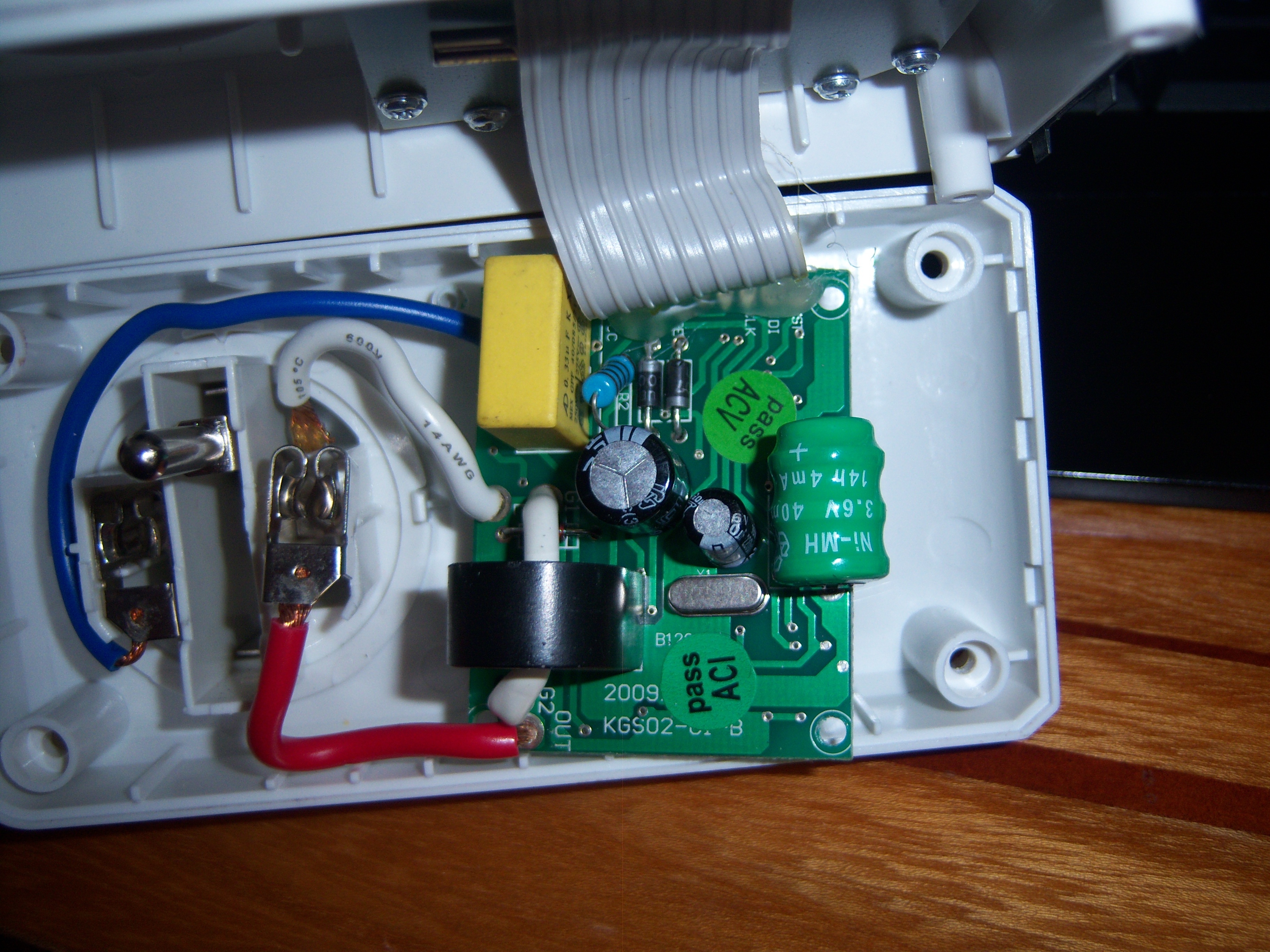

    Problem:
    - Po podłączeniu watomierza do gniazdka, na wyświetlaczu skacze napięcie (w pętli, patrz załączniki).
    - Po podłączeniu do niego jakiegoś urządzenia nie pokazuje watów ani amperów.
    - Obraz na wyświetlaczu jest słabo widoczny (patrząc pod kątem obraz jest wyraźniejszy).
    Obserwacje:
    - Po podłączeniu watomierza do gniazdka, trzeba poczekać około minuty na pojawienie się obrazu na wyświetlaczu (dawniej to było kilka sekund).
    - Dawniej "pętla z voltami" też występowała, ale po 2 minutach pokazywało poprawnie 230V (tu nawet po 3 godzinach nie widać efektu).
    - Po podłączeniu watomierza do innego gniazdka problem też występuje.
    - Można operować przyciskami na obudowie i zmieniać funkcje watomierza, nawet po odłączeniu go od sieci jeszcze przez jakiś czas (kilkanaście-dziesiąt minut).
    - Ostatni raz był sprawny pół roku temu. Przez ten czas nie był używany, aż do dziś, gdy chciałem coś pomierzyć.
    Czy może to być wina akumulatorka?

    Cześć kurkusmaximus, u mnie zdarzyło się dokładnie to samo.
    Z tą różnicą, że najpierw padł mi ten akumulator, po rozebraniu sprzętu okazało się, że z jednej strony jest cały biały. Będąc na wolumenie, kupiłem dwa razy większy tj. 80mAh, bo akurat taki mieli i przelutowałem. Sprzęt działał dalej bez zarzutu. Poleżał kilka dni, potem wziąłem go i podłączyłem do niego ładowarkę impulsową do telefonu i taki komplet wtyknąłem w gniazdko, niestety w tym momencie pojawiło mi się, to co u Ciebie.
    Pierwsze co to odlutuje to ogniwo i zobaczę co dalej, drugi podejrzany to np. ten czarny element (nie pamiętam teraz oznaczenia), przez który przechodzi przewód.
    Jakbyś do czegoś nowego doszedł to daj znać.
    Przekładnik prądowy.
    Służy do pomiaru prądu i z napięciem raczej nic nie ma wspólnego.

    Zmierzyłem napięcie na wlutowanym ogniwie i było 0,2V, wylutowałem, zmierzyłem i jest ~2V. Bez ogniwa miernik działa jak trzeba, chyba mi sprzedali starą baterię :/

    Zmieniłem ogniwo na: "AKUMULATOR 3,6V 80mAh Ni-Mh AKUMULATOREK KINETIC 2-PINY" (nie mogłem znaleźć 40mAh).
    Musiałem trochę zagiąć piny w ogniwie, by przeszły przez płytkę.
    Po poskładaniu watomierza do kupy i wsadzeniu w gniazdko, zaczął od razu poprawnie działać. Problem rozwiązany.
