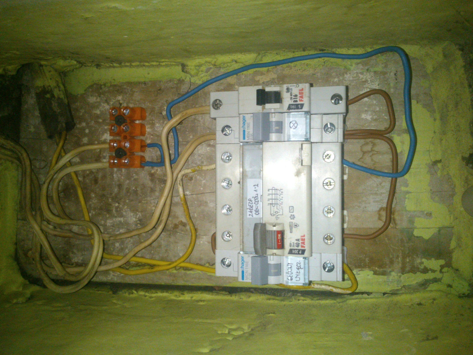

    Witam wszystkich. Pytanie jak w temacie: czy to prawidłowe połączenie. Jeśli tak to dlaczego, jeśli nie, to też dlaczego.
    Pozdrawiam Czy to prawidłowe połączenie przewodów w instalacji elektrycznej?

    Nie.
    Dlaczego?
    gdyż nie odpowiada wymaganiom obecnego rozporządzenia, norm a w szczególności 60364-4-41, 60364-5-52, 60364-5-54.
    Tyle w temacie.

    A jak to powinno być prawidłowo podłączone?
  • #5 15007453
    kozi966
    Posty: 6922
    Pomógł: 599
    Ocena: 1283
    Tego akurat się przez forum nie nauczysz.
    Co więcej: brak jest istotnych informacji na temat parametrów tej instalacji (np. układu sieciowego, informacji o obwodach odbiorczych, itd.).
    To co jest przedstawione na zdjęciu nic a nic nie mówi. Natychmiast można zauważyć brak przewodu PE, źle dobrany rozłącznik główny, niepoprawne wykonanie oprzewodowanie oraz źle dobrany wyłącznik różnicowoprądowy (pomimo faktu, że będzie działać, i tylko działać, przy takim podłączeniu)
    Na zdjęciu widać modernizację czy remont samej tablicy bezpiecznikowej w starej instalacji elektrycznej jeszcze z przewodami Dyt pewnie z żyłami aluminiowymi.
    Podstawowa informacja jak powinna być podana przez autora tematu to układ instalacji elektrycznej, czyli z zerowaniem czy uziemieniem ochronnym.
    Jeżeli jest to dawny układ z zerowaniem ochronnym to już sama obecność wyłącznika ochronnego różnicowoprądowego jest błędem wykonania modernizacji tablicy bezpiecznikowej.

    Układ sieci TN-C (L1+PEN). Modernizacja tablicy, instalacja stara, jak świat. Przewody alu. 2 obwody tzn. jeden na światlo, drugi na gniazda.
    Więc nie ma prawa być tam RCD!

    Czyli jeżeli usunie się RCD połączenie bedzie prawidłowe?

    Co mozna zrobic z ta instalacja, aby jeszcze troche uciagnela?
    Zlecić fachowcowi przegląd i zastosować się do jego zaleceń - na podstawie jednego zdjęcia nikt nie wyda opinii co z nią dalej zrobić.
