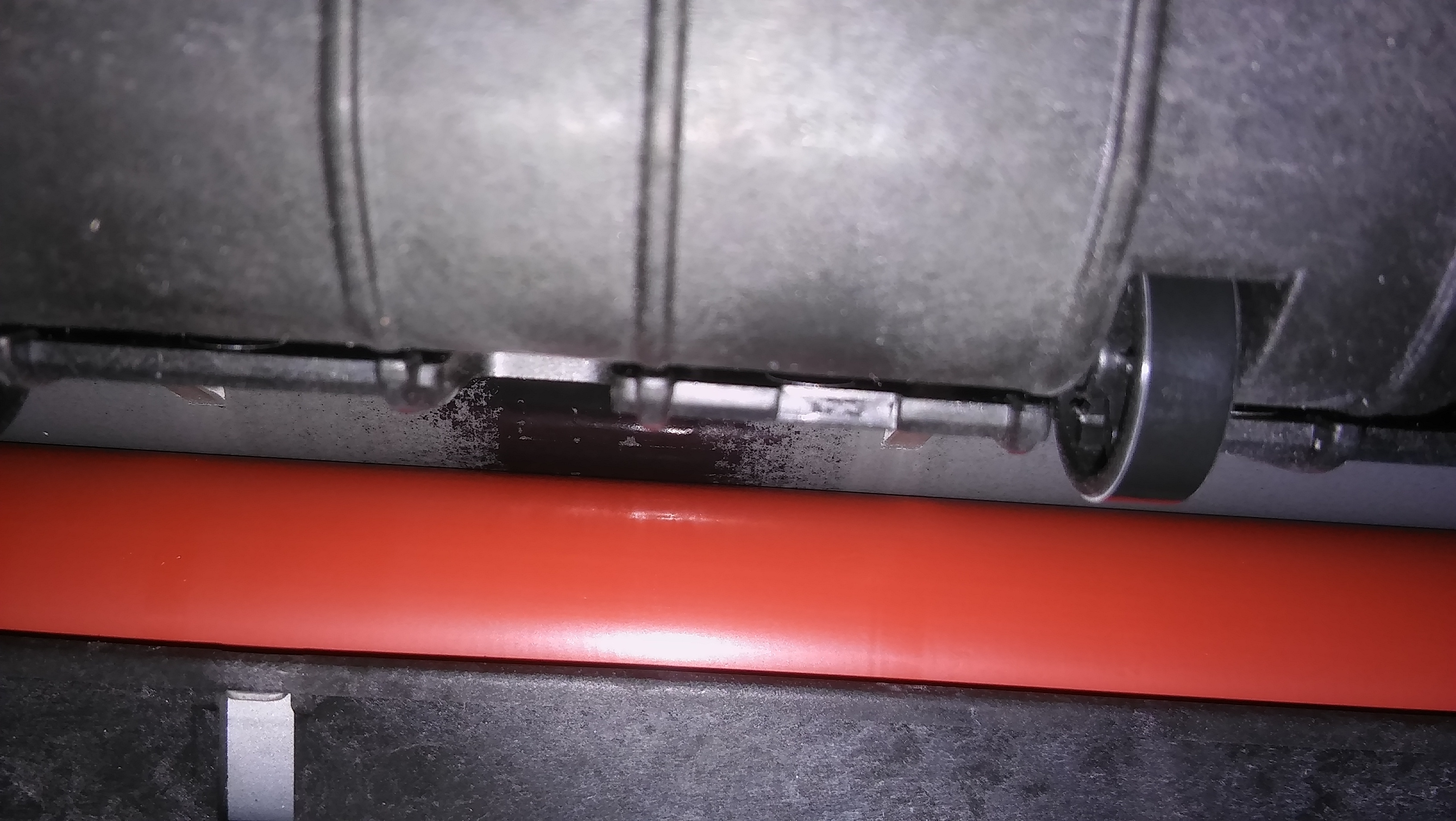

    Witam tak jak w temacie drukarka zaczęła z dnia na dzień brudzić kartki.
    Przebieg drukarki wg. licznika 89746.

    Jak dobrze widzę fuser jest brudny (wałek grzejny) czy go można wyczyścić ,jak tak to czym najlepiej ?
    Użytkownicy drukarki (księgowe) twierdzą ,że zaczęło się tak dziać po zmianie tonera na nowy czy oryginalny nowy toner KYOCERA TK-3100 mógł byc jakiś wadliwy i spowodować takie zabrudzenie fusera ?

    nie możesz bo to dotyczy modułu bębna i wywoływaczki a nie fusera.
    particulier napisał:
    Proszę o porady co mogę sprawdzić, przeczyścić ?
    pozostaje ci wymienić wałek teflonowy z panewkami (dostępne zamienniki), dociskowy wygląda ok a to dobra informacja bo jest droższy.

    Nie jest to zabrudzenie a wytarcie wałka teflonowego - spowodowane np. słabą jakością papieru. Z doświadczenia wiem, że fusery w tych modelach wytrzymują 350-450tys kopii.

    Może to być tylko obklejony toner, spróbuj wyczyścić. Jeżeli teflon nie będzie miał braków to powinno działać. Ale będziesz musiał zmienić toner i dodatkowo oczyścić developer. Ja wałki czyszczę toluenem. Utrwalanie nie wyciera się aż tak z dnia na dzień. Chyba że drukujesz na papierze ściernym.
    Miałem podobną sytuacje jak Ty, też po wymianie toner, toner obklejał się na wałku teflonowym. Myślę że jest to wadliwy toner, ktoś po prostu oszukuje, a cierpi użytkownik.

    W 2100 miałem kilka przypadków oklejania wałka teflonowego.
    Nowe drukarki po przebiegu 20tyś miały problem z piecem.
    Tonery sam dostarczam dla nich, i tylko oryginały od dystrybutora, więc nie ma szans żeby to była wina tonerów.
    W 4200 już ten problem nie występuje.
    Mycie wałka niestety nie pomaga.
    Wymiana pieca i po sprawie.
    Wygląda to na wadę wałków teflonowych.

    Powtarzam, wada nie do wyeliminowania bez wymiany, wystarczy wymienić wałek grzewczy teflonowy, nie trzeba wymieniać całego fusera.

    Przede wszystkim trzeba zaktualizować oprogramowanie engine drukarki, bo pierwsze modele miały ten problem. Fuser też został zmodyfikowany z numeru 113 na 114. Gwarancja na drukarki jest 2letnia, więc nikt nie uzna.

    edit: rozebrałem drukarkę wg. manual service i wydaje mi się ,że piecyk do wymiany. :-(
    niestety oprócz oklejonego wałka teflonowego grzewczego dociskowy też nie wygląda najlepiej jest cały pofałdowany.

    Uważam że nie można porównywać fs2100 do m2035 - inne żywotności części. Proponuje kupić sam wałek grzejny i wymienić.

    dolny zimny dlatego pofałdowany, jak się rozgrzeje to będzie akurat, wymień tylko górny (grzejny). Mycie nitrem i impregnacja olejem silikonowym też na jakiś czas pomoże
