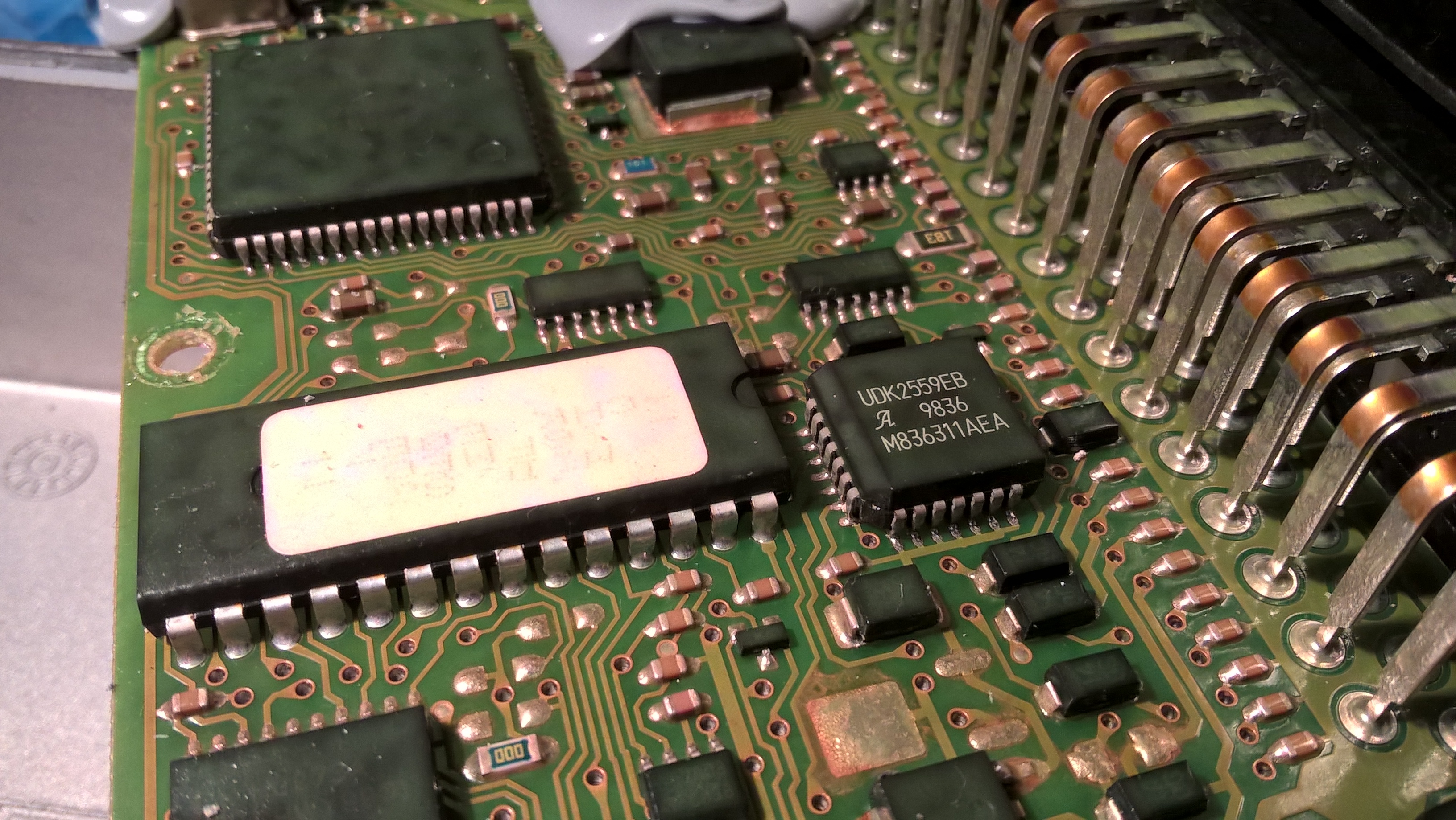

    Posiadam płytkę drukowaną, która po przylutowaniu wszystkich elementów została pokryta jakimś klejem przez producenta. Widać to na zdjęciu. Chciałbym odlutować kostkę EPROM i wlutować na jej miejsce gniazdo na takie kości. Czy trzeba przed całą operacją ten klej czymś zmyć?

    Jeśli masz dobrze wentylowane pomieszczenie, to możesz spróbować grzać bez czyszczenia :)

    To nie klej, a lakier izolacyjny. Nie da się go zmyć. Musisz grzać przy dobrej wentylacji, bo smród będzie spory :).
    Potem dobrze by było, abyś miał cos takiego jak "CZYŚCIK z włókna SZKLANEGO" o oczyścił płytkę.
