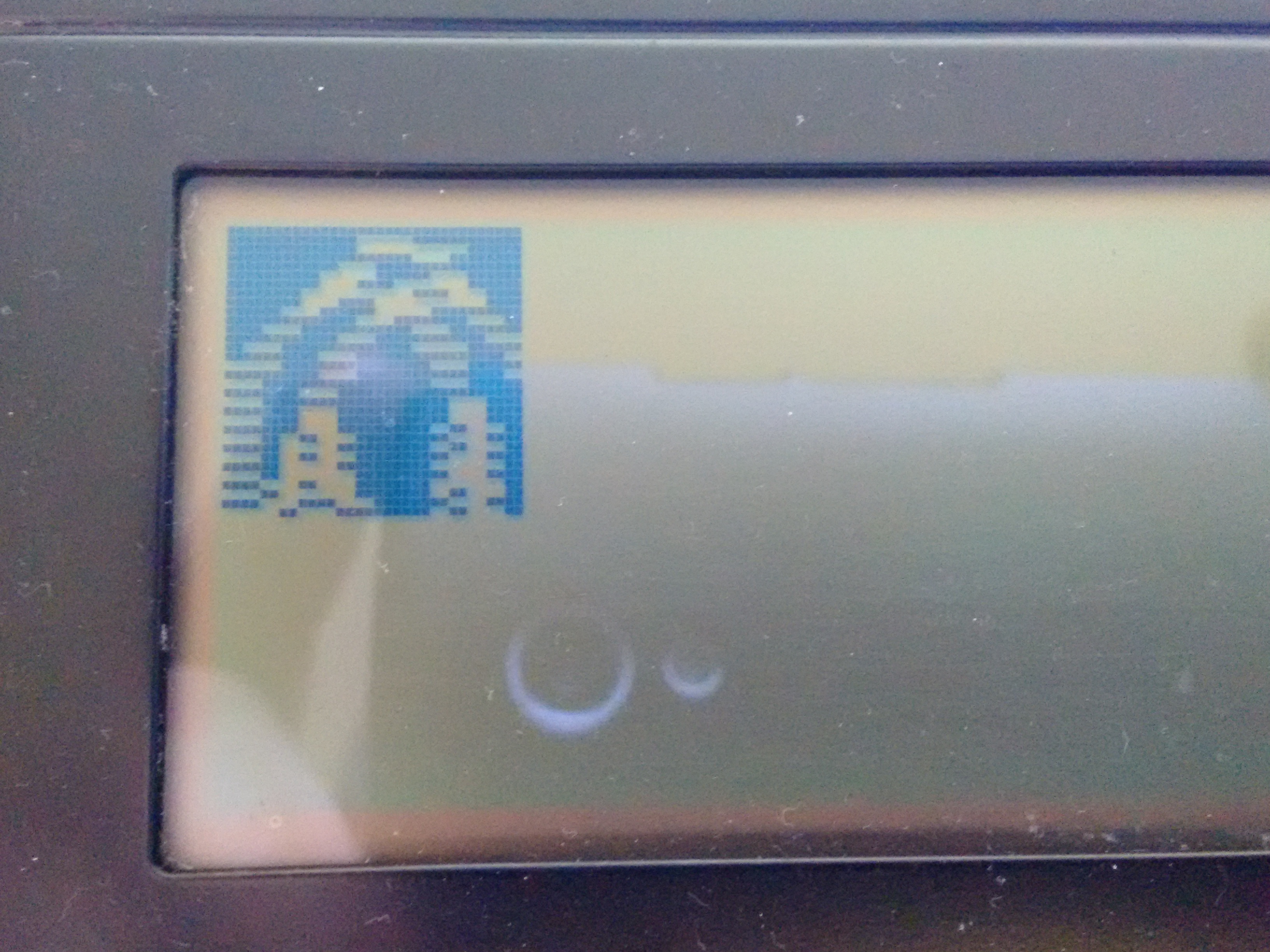

  • #27 15039018
    ASMnauka_
    Posty: 187
    Pomógł: 20
    Ocena: 7
    Coś mi się tu nie podoba.
    Na początek skompiluj ten przykład, wgraj do megi, następnie uruchom i zrób zdjęcie.
    Pokaż je nam.
    Na wyświetlaczu o współrzędnych od X 1,Y 1 do X 32 Y 32 powinieneś otrzymać taką grafikę.
    [atmega32][bascom] Zapis bitmapy do eeprom.
    Kod: VB.net
    Zaloguj się, aby zobaczyć kod
    #29 15040852
    ASMnauka_
    Posty: 187
    Pomógł: 20
    Ocena: 7
    Kurde, masz zle skonfigurowany wyświetlacz !!!
    To samo co w poprzednim moim poście zrób z tym przykładem, następnie zdjęcie i wiadomo co dalej.
    Kod: VB.net
    Czy ten tekst (większy) to grafika ?
    Link
    A tak w ogóle to może wreszcie zapodasz swój kod, bym mógł szybciej pomóc ?
  • #30 15040867
    inspector_electro
    Posty: 908
    Pomógł: 18
    Ocena: 29
    Posiadam jeszcze kod zegara na DS1307 z dużą czcionką, który miał być dołożony do grafiki. Teraz chciałem właśnie ogarnąć grafikę z EEPROMU. Niestety dziś o 9:00
    wyjeżdżam ponownie z granicę, i nie będę kontynuował tego tematu z EEPROMEM.
    Po prostu odpuszczam. Mam megę 644p. 64kb. Myślę że może wystarczy dla grafik
    w formacie BGF. Co do ostatniego Twojego kodu ASMnauka_, obrazek taki sam nie czytelny, powielony 3 razy na LCD.
    Dziękuję wszystkim za pomoc. Każdy dostanie POMÓGŁ.
