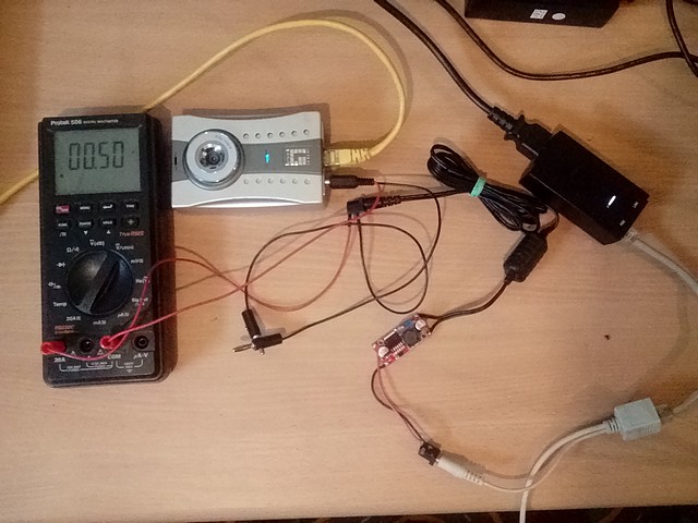

    Może komuś się przyda - rzeczywisty pobór prądu przez kamerę IP jest dużo niższy, niż to, co napisane jest na dostarczonym z nią zasilaczu.
    Przykładowo kamera Level1 FCS-1030, dostarczona z zasilaczem 5V 1,5A pobiera przy tym napięciu tak na prawdę około 0,5A.

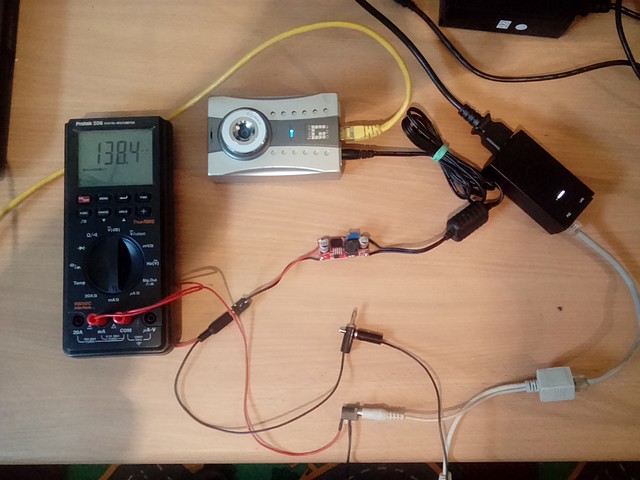

    Jeśli przed kamerą zastosoujemy przetwornicę, i po skrętce puścimy napięcie 24V z zasilacza PoE, przez skrętkę popłynie prąd... około 150 mA.
    Jak zasilić kamery IP 5V 1.5A po skrętce? Czy przetwornica 48V ma sens?
    Generalnie wygląda to znakomicie. Przetwornice wydają się być bardzo dobrym pomysłem. Umożliwiają podanie na wejście nawet 48V (można więc zastosować dowolny zasilacz PoE) co dodatkowo zabezpiecza kamery przed uszkodzeniem.
