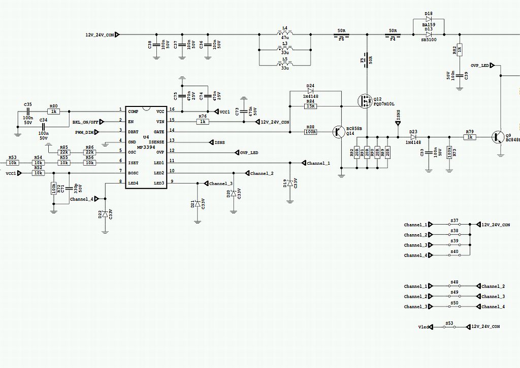

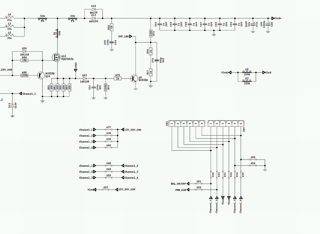

    w tv po około 30 sekundach, czasem minucie zaczyna migać podświetlanie i gaśnie.
    Po rozebraniu okazało się, iż ginie napięcie 33V, które jest widoczne na nodze dodatniej diody D18 oraz złączu LED na nogach 3 i 4.
    Dziwny jest dla mnie zasilacz, więc prośba o pomoc, mianowicie - czy wina leżeć może po stronie samych LED, czy może to wina zasilacza.
    Skąd się w nim bierze 33V? Nie znalazłem na wyprowadzeniach trafa takiego napięcia.
    Kamil.

    Poczytaj na tym forum o MP3394, opcja Szukaj.
    To poniżej to jedno z rozwiązań VESTEL 17ips61-
    > wg. opisu kol. ( ... Diody D18 oraz złączu led na nogach 3 i 4 .)
    Telefunken L22F125A3v2 - 17IPS61-3 gaśnie LED, ginie 33V. Telefunken L22F125A3v2 - 17IPS61-3 gaśnie LED, ginie 33V.

    Napewno nie MP...
    Popatrz na rozwiązanie tego z Link_ chassis 17mb18, jak jest zasilana głowica +33V (str.48)

    Przelutowałem połączenia, tak jak by dłużej działał, ale jednak się wyłączył.
    Po schłodzeniu MP schładzaczem działa nawet 5- 8 min.
    Spróbować złożyć to na termopadzie ?
    zamontowałem termopad- chłodzi się o stelaż płyt.
    Działa 15 minut już :) Więc jednak problem MP lub jakiegoś czegoś w okolicy.
    To posprawdzaj jakieś coś.
    cichy lis napisał:
    Dziwny jest dla mnie zasilacz, ....
    Naprawdę tak trudno rozpocząć naprawę od poświęcenia 5 minut na ściągniecie i obejrzenie schematu bez problemu dostępnego??
    A do jakiej temperatury się rozgrzewa bez tych udziwnień?
    A jakie ma ma napięcie zasilania?

    Oglądałem schemat, pierwszy raz mam ledowy tv do zrobienia, uczę się.
    Układ nagrzewa się do około 60 stopni ( wg. pirometru więc błąd do 10 stopni.
    Z termopadem nie mam jak zmierzyć ponieważ układ jest od drugiej strony.
    Napięcia to 23,8 V oraz 12,2 V mierzona na nogach kondensatorów.

    4 dni pracy i TV znów miga lub gaśnie.Miałem okazje mieć inny zasilacz, i na innym zasilaczu matryca jest zaciemniona z jednej strony- jak by jakieś Led nie świecił. Zasilanie na tym zasilaczu to aż 35V na Vled+.
    W porównaniu ze standardową aplikacją układu tu jest to strasznie pomerdane.
    Podczas zaniku podświetlenia na oscyloskopie przestaje pokazywać przebiegi na nodze GATE.
    R95 i R86 miały jakieś dziwne wartości. Zmieniłem na nie smd ale poprawne- lecz bez zmian.
  • #14 15054009

    Po obserwacjach wynika iż po chłodzeniu procesora na płycie głównej działa dobrze.
    Sprawdzałem na schemacie jak to działa, tylko nie ma tak dobrego schematu który by się pokrywał a to z lekka komplikuje sprawę.
    Zasilacz miałem 17IPS61-3 budową różnił się tylko tym że na napięciu 24V miał dwa mniejszej pojemności kondensatory niż w tym moim.
    Co do R95 i R68 wg schematu powinny mieć po 22k a miały jeden 40k drugi 33k mierzone na wylutowanych elementach
