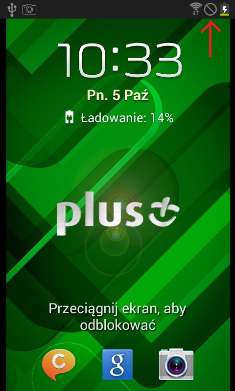

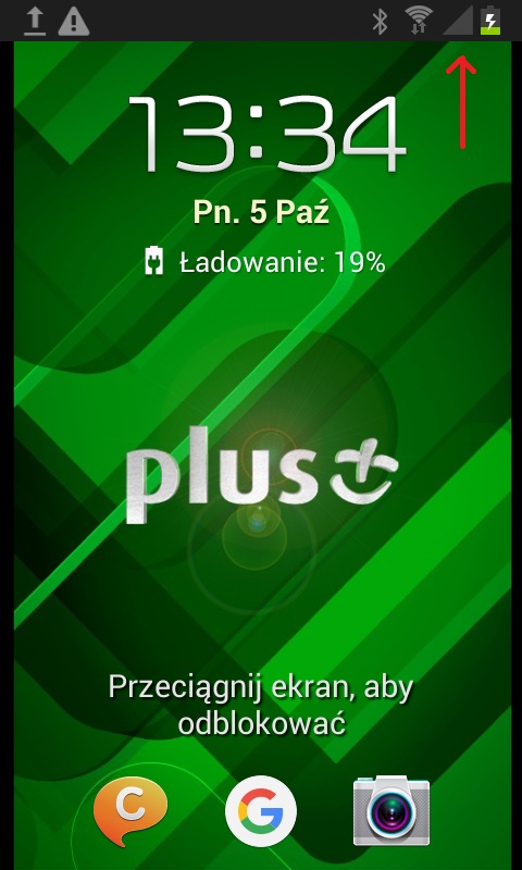

    Telefon do tej pory działał normalnie, kilka dni temu nagle zaczął gubić sieć.
    To znaczy często mam przekreślone kółko lecz czasami kółko znika a pojawia się siła sygnału sieci ale bez kresek (czasami wskoczy na chwilę na jedną kreskę)
    Telefon nie był w żaden sposób modyfikowany, nie był zalany ani upuszczony.
    W czym jest problem, miał robiony twardy reset.
    SAMSUNG GT-I9100
    Android 4.1.2
    • SAMSUNG GT-I9505 - Nie ma zasięgu, przekreślone kółko. 2.jpg (89.98 KB) Musisz być zalogowany, aby pobrać ten załącznik.
    • SAMSUNG GT-I9505 - Nie ma zasięgu, przekreślone kółko. 1.jpg (89.81 KB) Musisz być zalogowany, aby pobrać ten załącznik.

    Włóż inną kartę sim i sprawdź.

    Sprawdź czy masz imei.

    Sprawdź ustawienia sieci w telefonie. Zobacz jak się zachowuje na każdym ustawieniu.

    Jak jest imei to jest plus tymbardziej, że ten zasięg czasem jest to też eliminuje kolejną usterkę, pozostaje wymienić lub sprawdzić może jest wypięta antena umieszczona u dołu telefonu tj pod przyciskiem home, ale oczywiście w środku urządzenia ;]
