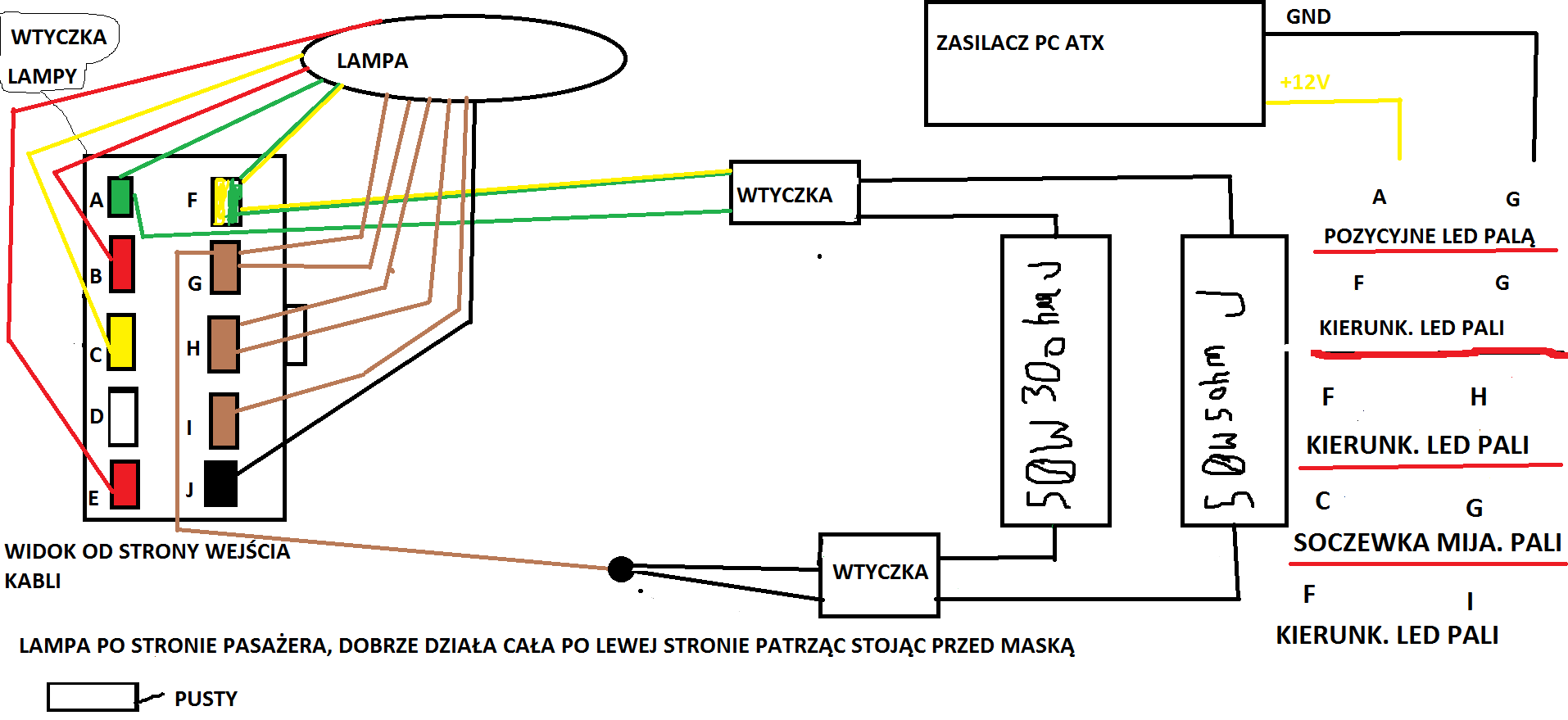

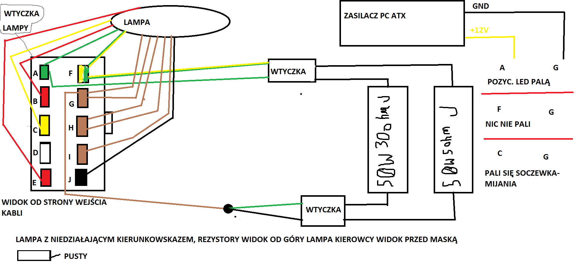

    Dziś siedzę przy lampach i tak:
    Podłączyłem ten zasilacz 12V/1A do tej sprawnej i też nie świeci.
    Wziąłem zasilacz 300W komputerowy zielony przewód do czarnego) żeby działało.
    Podłączyłem żółty 12V do świateł pozycyjnych LED, potem do mijania na soczewce i czarny do brązowego we wtyczce i na obu lampach się świecą diody pozycyjne i światła mijania.
    Po podłączeniu w taki sam sposób do drogowych i kierunkowskazów LED w obu lampach nie świecą się ww światła.
    Edit:
    Po odłączeniu rezystorów:
    - dla pozycyjnych LED jest (wartości na rezystorach 50W 30ohm- zmierzone wyszło mi 30ohm na obu lampach ) w obu lampach pozycyjne świecą
    - dla kierunkowskazów LED jest (wartości na rezystorach 50W 5ohm- zmierzone 5ohm) w obu lampach kierunkowskazy się nie świecą
    Troszkę pokombinowałem z podłączeniami i takie testy i wyniki na obrazkach.
    lampa niedziałająca:
    VW Jetta 2005 - brak lewego kierunkowskazu w nowej lampie
    Lampa działająca prawidłowo:
    Po lewej stronie obrazka aktualne połączenia wtyczka-rezystory-lampa.
    Po prawej stronie sposoby na testowanie lamp.
    W razie niejasności pisać wszystko wyjaśnię.
    Co do punktów za pomoc nie ma się co martwić, za pomoc w rozwiązaniu problemu należy się nagroda nie ma co się sugerować moim stanem punktowym.
