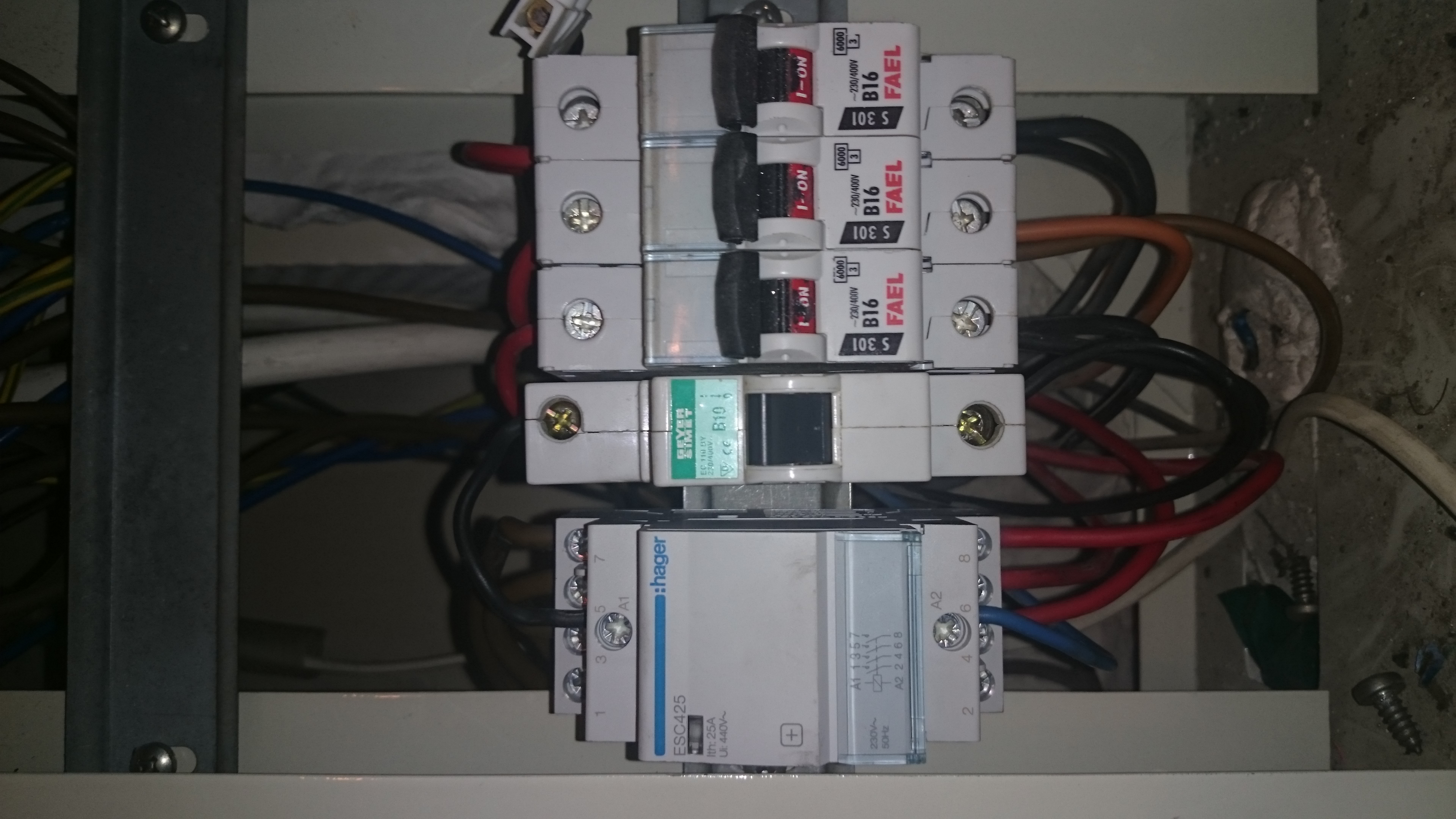

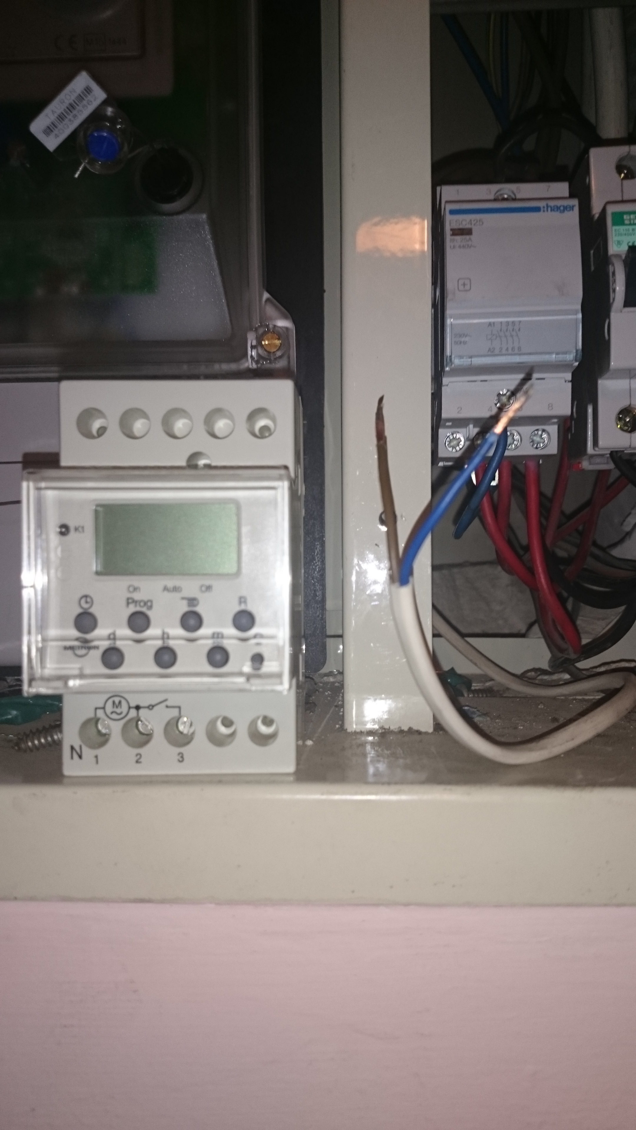

    Witam, zakupiłem przekaźnik czasowy (na zdjęciu) ze względu na wymianę starej skrzynki rozdzielczej na nową. Chcąc zaoszczędzić na elektryku, chciałbym się podjąć samodzielnego montażu. Przekaźnik ma uruchamiać (w określonych godzinach) piece akumulacyjne w mieszkaniu, które są połączone ze stycznikiem. Dwa przewody które widać na zdjęciu były połączone ze starą skrzynką. Czy ktoś jest w stanie mi krok po kroku wytłumaczyć jak mam połączyć przewody? Jak podłączyć przekaźnik czasowy do pieców akumulacyjnych i stycznika? Jak podłączyć przekaźnik czasowy do pieców akumulacyjnych i stycznika?

    Na zaciskach programatora masz schemat.
    Prosty do bólu, prościej się nie da.

    Proszę o uściślenie, nie jestem elektrykiem, równie dobrze mogę podłączyć fazę do tego gniazda co nie trzeba. Faza do 1, kabel zerowy(niebieski) do 2/3?

    Jak wół narysowany jest schemat i oznaczenia. N do zacisku #1, L1 do zacisku #2. Zacisk #3 jest odejściem do stycznika.
    Jednak to nie wszystko, sterownie należy zabezpieczyć. Na zdjęciu nr 2 jest błąd, gdyż faza zasilająca z B10 wchodzi bezpośrednio na cewkę stycznika.

    Dominikku napisał:
    Faza do 1
    Przecież tam pisze N tak, czy nie.
    1) N - czyli popularne zero.
    2) L - faza.
    3) Styk sterujący (faza), który załączy stycznik. Ta faza pojawi się sama gdy odpowiednio zaprogramujesz przekaźnik.
    Znaczy to, że przewód wychodzący ze stycznika mam połączyć z przełacznikiem?
    Jakim znowu przełącznikiem?
    Kolejność jest taka: zabezpieczenie sterowania np. B6 => zegar => stycznik.

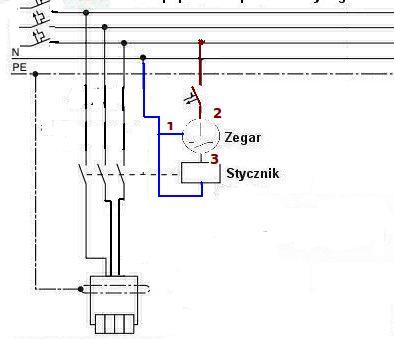

    Tu tak na szybko schemat jaki ma być .
