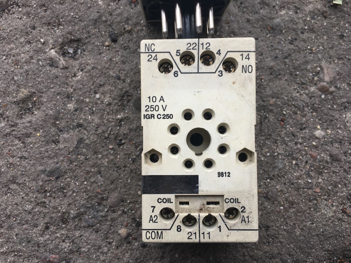

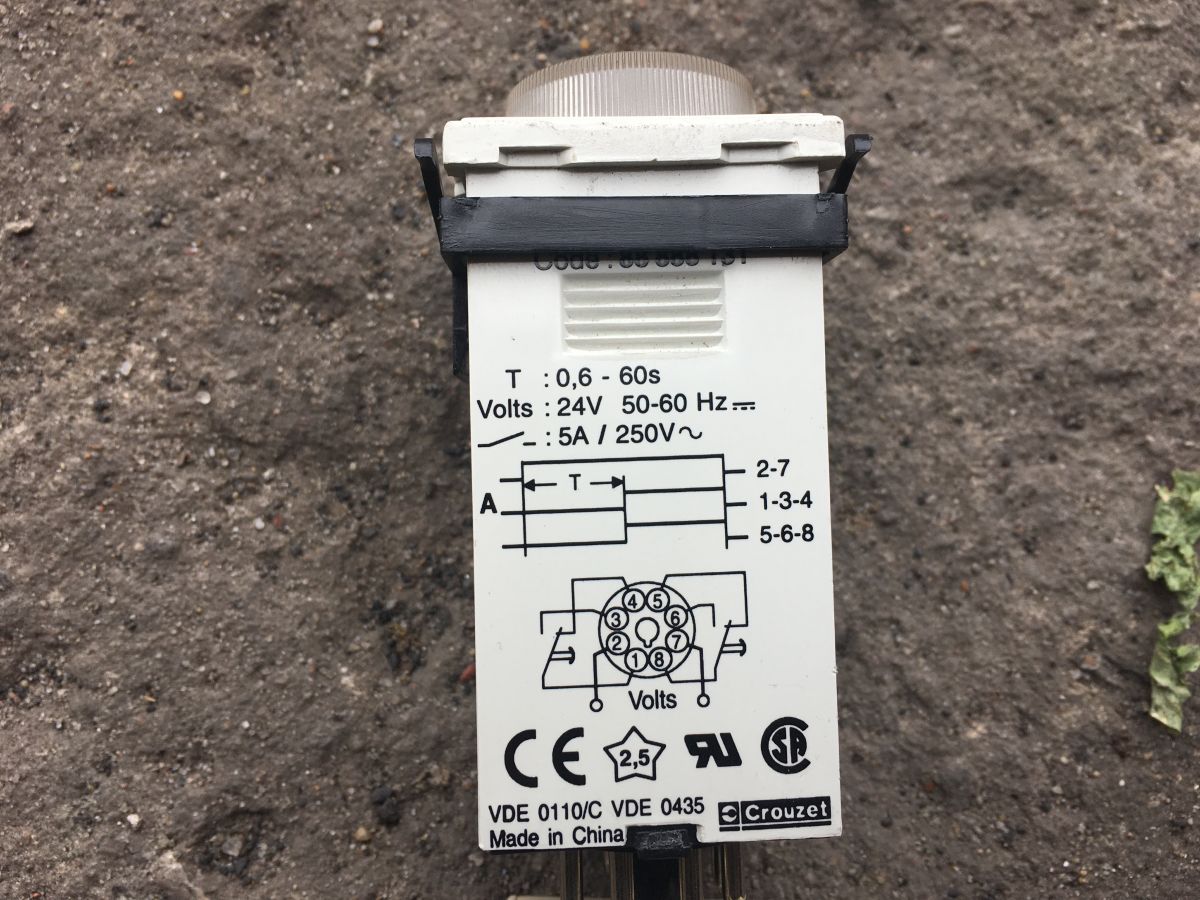

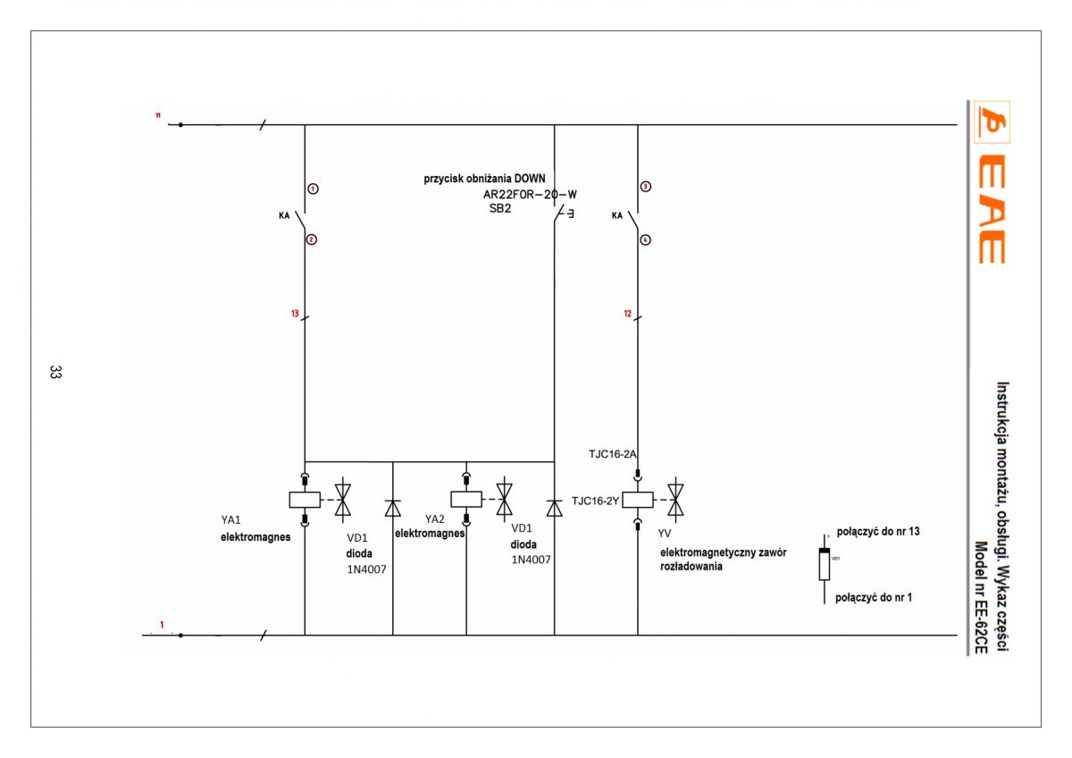

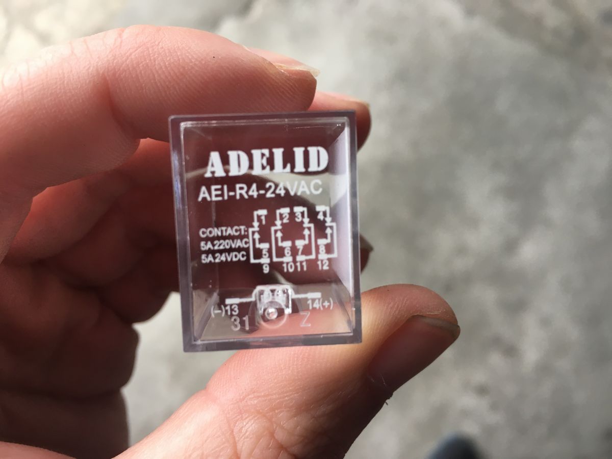

    Witam składam sobie sterowanie podnośnika, mam problem z podłączeniem przekaźnika czasowego i kompaktowego. Schematy poniżej. O ile sterowanie stycznikiem przez przekaźnik czasowy udało mi się podłączyć i działa, to nie mogę wysterować nim przekaźnika kompaktowego. Zasada działania powinna być następująca:
    3 przyciski:
    - 1 przycisk załącza stycznik, który załącza silnik elektryczny z pompą hydrauliczną (do góry)
    - 2 przycisk podaje napięcie na elektrozawór z cewką na pompie, ale nie cofa blokad, podnośnik siada na blokadach (przycisk blokady)
    - 3 przycisk załącza stycznik i silnik elektryczny z pompą przez ustawiony czas na przekaźniku czasowym, po tym czasie silnik przestaje działać i przez przekaźnik kompaktowy powinno być podane napięcie na elektrozawór blokady i na cewkę przy pompie (opuszczanie - przycisk w dół)
    Wrzucam zdjęcie przekaźników i schematy. Może ktoś w prosty sposób napisać jak to podłączyć? Które zaciski połączyć ze sobą, żeby działały w wyżej wymieniony sposób?

    Na drugim schemacie masz podane jak jest podłączony przekaźnik czasowy i kompaktowy.
    Cewka przekaźnika czasowego zacisk 2-7 na podstawce, przekaźnik kompaktowy zasilanie cewki 13-14.
    Jedna para styków przekaźnika czasowego to;
    -zacisk wspólny (C)-8
    -zacisk zwierny (NO)-6
    -zacisk rozwierny(NC)-5
    Przekaźnik kompaktowy ;
    -zacisk(C)-9
    -zacisk(NO)-5
    -zacisk(NC)-1
