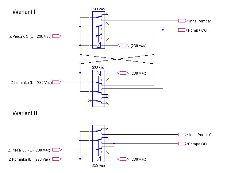

    Mam mały dylemat. Może ktoś będzie w stanie pomóc:)
    Potrzebuję zasilić pompę CO z dwóch źródeł. Pierwsze z pieca CO natomiast drugie z sterownika kominka z płaszczem wodnym.
    Czy jest układ i jaki by to musiał być aby przełączał napięcia z jednego źródła bądź z drugiego na pompę. Generalnie prąd pochodzi z tej samej fazy ale nie mogę tego połączyć do kupy:) ponieważ pompa CO gdy zasilania jest z sterownia z kominka połączona jest równolegle z inna pompą, która z kolei nie ma działać przy pracy pieca CO. W związku z tym gdy układ zasilany jest z jednego źródła to napięcie nie może pojawić się na drugim źródle. Zaznaczam, że może być również sytuacja gdy napięcie pojawi się jednocześnie z dwóch źródeł. Jest to sytuacja, w której sterownik kominka rozłącza pracujący piec, ale w którym jest funkcja wybiegu pompy i ta będzie jeszcze pracować przez określony czas.
    Mam nadzieję że zrozumiecie co mam na myśli. Jestem raczej noga z spraw prądowo- elektronicznych. Chodzi mi jedynie o to, czy możliwe będzie takie podłączenie i ewentualnie w jaki sposób. Czy istnieją jakieś gotowe urządzenia (np. jakiś stycznik) które można by wykorzystać u mnie czy trzeba będzie coś stworzyć?
    Z góry dziękuję za pomoc.

    Dwa przekaźniki połączone równolegle - jeden sterowany z pieca, drugi z kominka.

    Wiem. Poprawiłem się. Czyli reasumując, w miejsce zasilania pompy podłączyć cewkę przekaźnika. Styki COM zasilanie 230V, NO do pompy.

    W pierwszym wariancie: pojawienie się pierwszego sygnału sterującego nie pozwala na wysterowanie z drugiego źródła; Drugi wariant jest prostszy (tylko jeden przekaźnik) ale sygnał z kominka ma priorytet działania (przy obecności obydwóch sygnałów sterujących układ zachowuje się tak jak dla sygnału "z kominka")

    Dowolny stycznik 3-biegunowy + styk pomocniczy NC z cewką na 230 Vac, np:

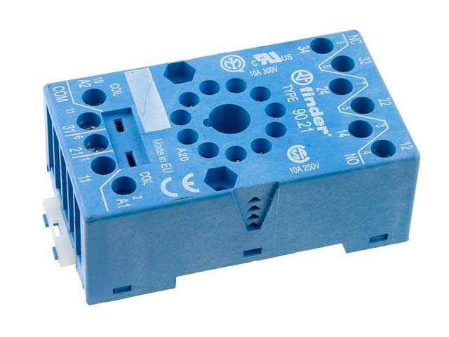

    Witam Panowie, pozwólcie że odświeże temat. Jak w temacie chcę zasilić pompę co z dwóch źródeł ze sterownika pieca co1 i co2. Zakupiłem przekaźnik 3P z gniazdem wg. II wariantu i teraz proszę Was o pomoc w podłączeniu tego ustrojstwa gdyż nie bardzo rozumiem te oznaczenia na gnieździe a nie chciałbym czegoś uszkodzić:) Proszę o prostą instrukcję dla laika typu Lco1->...(cyferka z gniazda), Nco1->... itd. Priorytet działania dla co1 choć to chyba bez znaczenia. Z góry dzięki za pomoc.
