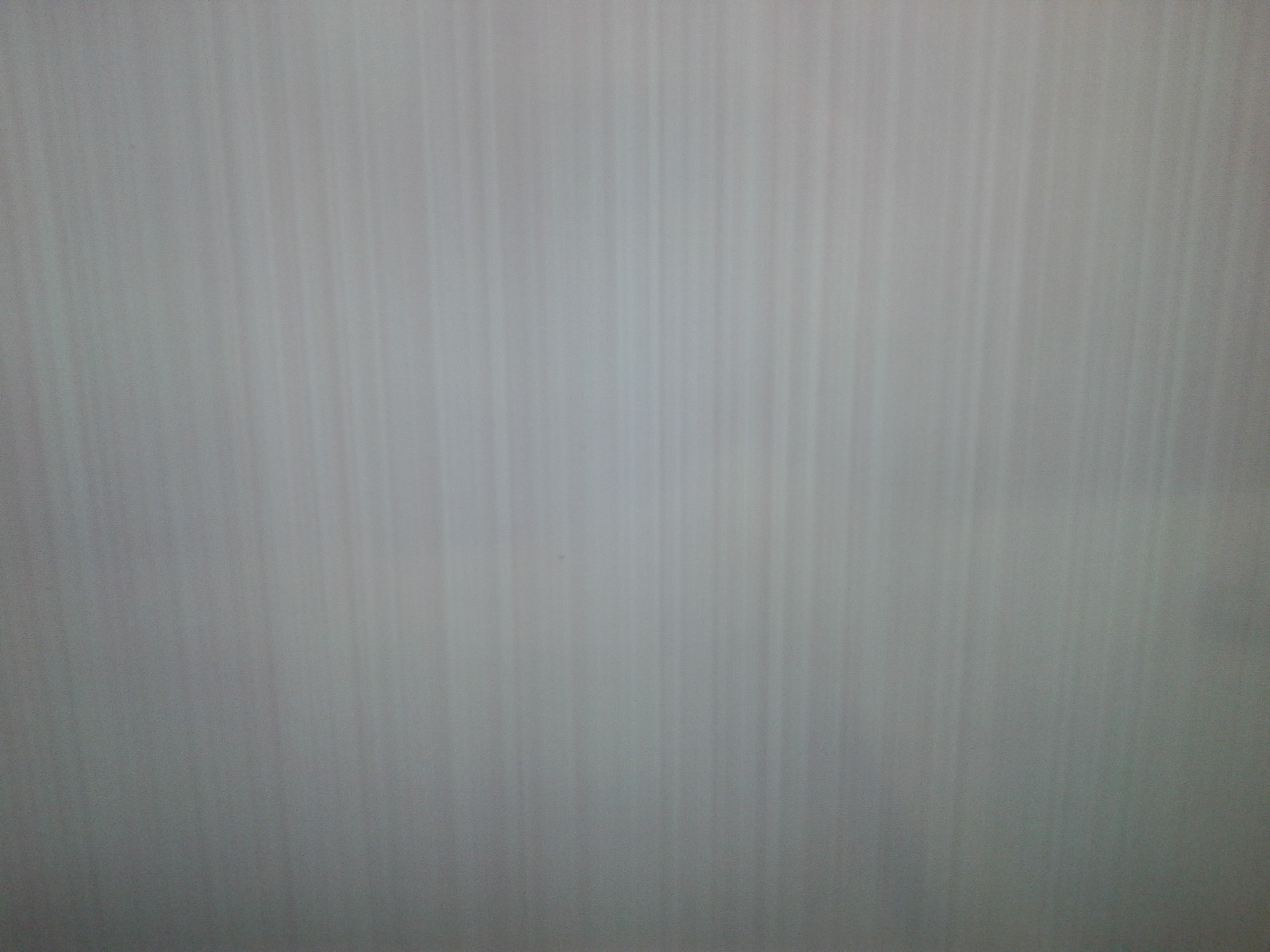

    Witam. Usterka wydawała się prosta, na 2-3sek. się załącza i gaśnie. Diagnoza trafna, pęknięta obudowa matrycy. Rozebrałem, zrobiłem podkładkę, złożyłem, załączam a tu zonk, zamiast mrówek na ekranie widzę coś takiego:
    Panasonic TXL_L32C10P - Po naprawie obudowy matrycy-pasy na mleku
    Wszystkie napięcia na złączu A03 są OK, może to 15V jest troszkę zawyżone do 17V, napięcie T-con jest, T-con podmieniony, wsad podmieniony, matryca mechanicznie nie nosi żadnych śladów uszkodzenia. Przyznam szczerze, że z tego typu usterkami zawsze miałem problem. Gniazda połączeniowe czyste.
    Jakoś nie mogę znaleźć sygnału LVDS na złączu A2 do Tconu.
    A ten obrazek wszedł OK ;)
    No i na konieć prośba o radę, już mi nie zależy na zarobku, ale ten TV należy do chłopka z DPS-u i jes mi ich żal. Pozdrawiam.
  • #2 15070102
    Andrzej4567
    Posty: 547
    Pomógł: 26
    Ocena: 252
    Żle pracują drivery wierszy w matrycy.
    Jeżeli matryca posiada boczne drivery na zewnątrz, to trzeba posprawdzać przejścia z listwy poziomej na boczną. Brakuje ktoregoś przejścia (sygnału) na bok do driverów wierszy. Przy uszkodzeniu obudowy matrycy, narażona ona była w większym stopniu na to uszkodzenie.

  • #4 15071072
    gkrz
    Posty: 791
    Pomógł: 10
    Ocena: 93
    Oczywiście, źle to opisałem, chodzi o pękniętą obudowę gniazd świetlówek i przebicie z pasków połączeniowych do tej metalowej obudowy matrycy.
    Odnośnie mechanicznych uszkodzeń matrycy to dokładnie wszystko obejrzałem i nie widzę rzadnych uszkodzeń.
    Być może dzisiaj się coś wyjaśni, mają przywieźć taki sam do naprawy.
  • #5 15071089
    Andrzej4567
    Posty: 547
    Pomógł: 26
    Ocena: 252
    Podtrzymuje swoje zdanie, że żle pracują drivery wierszy. Dlatego żle pracują, że nie mają wszystkich napięć (sygnałów). Trzeba sprawdzić drogę przejścia tych sygnałów. Można zacząć sprawdzać od listwy poziomej, jezeli na tej są, to dalej sprawdzamy na driverach wierszy. Jeżeli na listwie poziomej niektórych z nich nie ma, to oczywiście sprawdzamy drogę od T-cona do tej listwy (czyli podłaczenie taśm, przejścia ścieżek).Kolejnoć sprawdzania nie jest najważniejsza, ważne żeby dojść gdzie maja przerwę, i przywrócić dojście tych sygnałów do driverów.
    Większość tych napięć (zależy od typu matrycy) jest opisana na T-conie, na listwie poziomej.

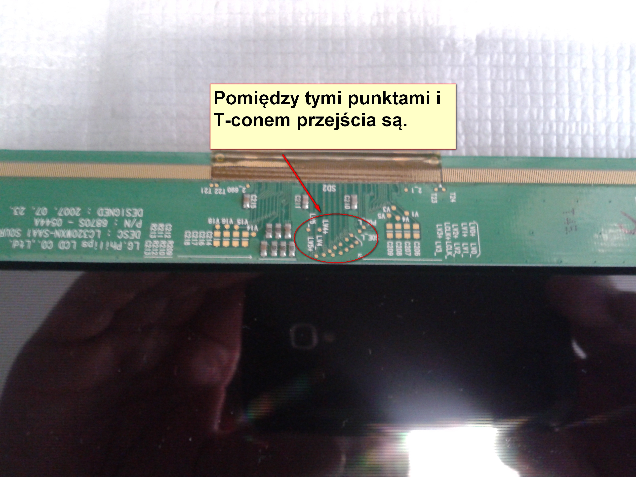

  • #9 15080888
    mirex
    Posty: 21794
    Pomógł: 1950
    Ocena: 1989
    Widać w szkle na ogół.
    Normalnie większość ma przejście do „listwy górnej", więc wystarczy je odnaleźć miernikiem. A brakujące znaleźć oczkami ze wspomaganiem. ;) Lub metodą drutowania na dwa uda. :)
    Tyle tylko, że ty chyba musiałbyś mieć wszystkie oberwane. ;)

  • #13 15082697
    Andrzej4567
    Posty: 547
    Pomógł: 26
    Ocena: 252
    Nie mam rozpiski tej matrycy.
    Zasada na ogół jest taka, że omomierzem odnajdujemy najpierw te przejścia które są, a póżniej korzystając ze wspomagania oczu (i to dobrego) szukamy pozostałych.
    Przejścia mogą być do punktów, tak z lewej strony drivera, jak i z prawej strony drivera. Istnieją też przejścia, które nie mają wyprowadzonego punktu na bocznej fleksie. Wtedy trzeba sie wlutować do odpowiedniej ścieżki na fleksie bocznej.
