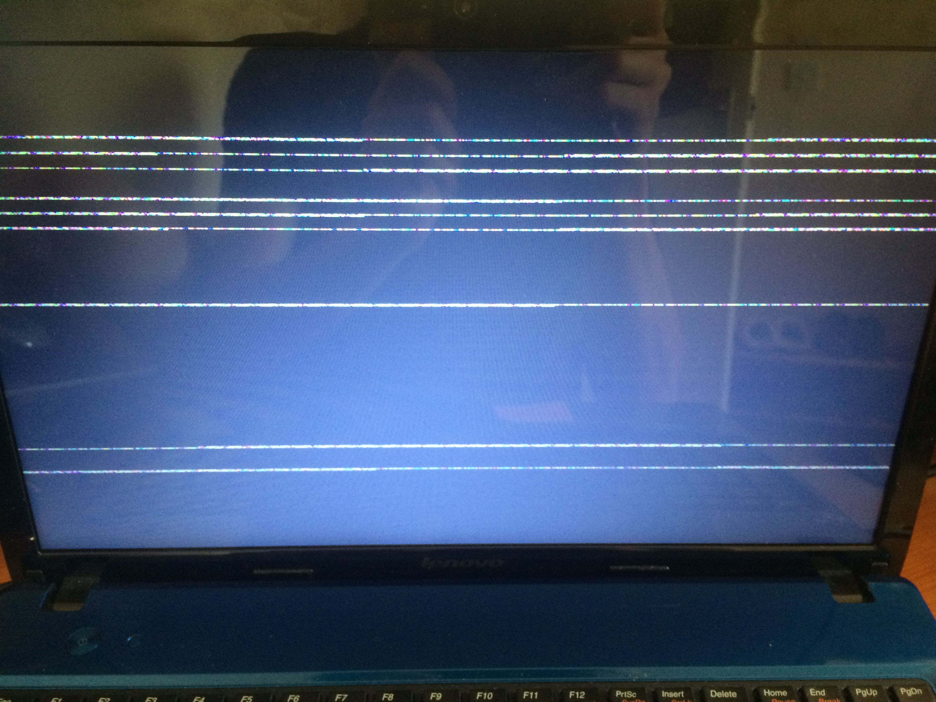

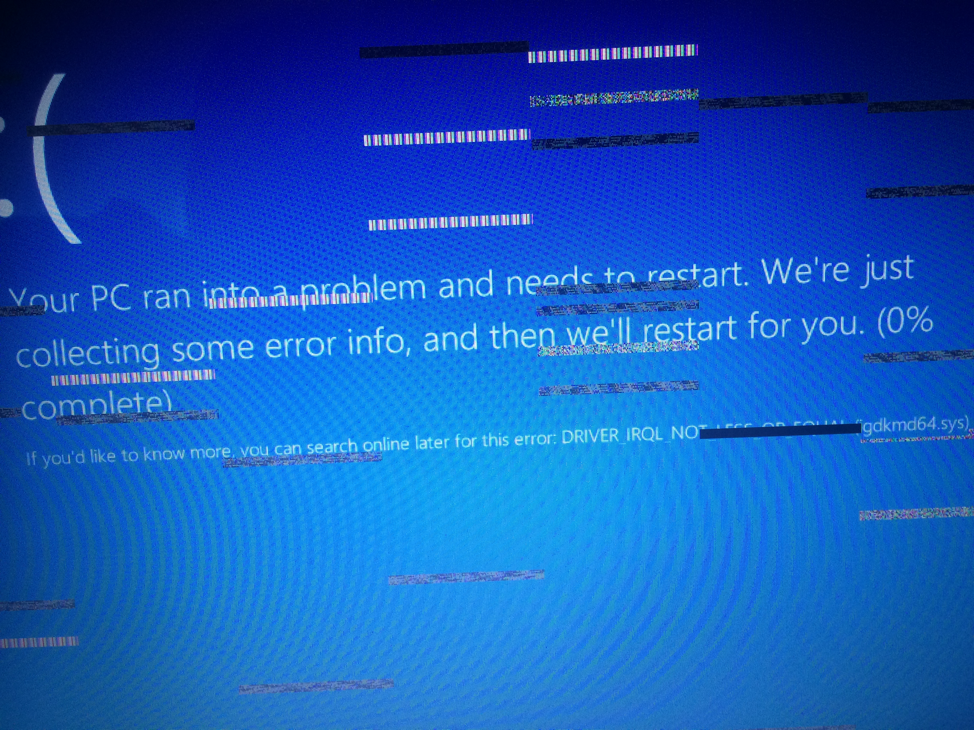

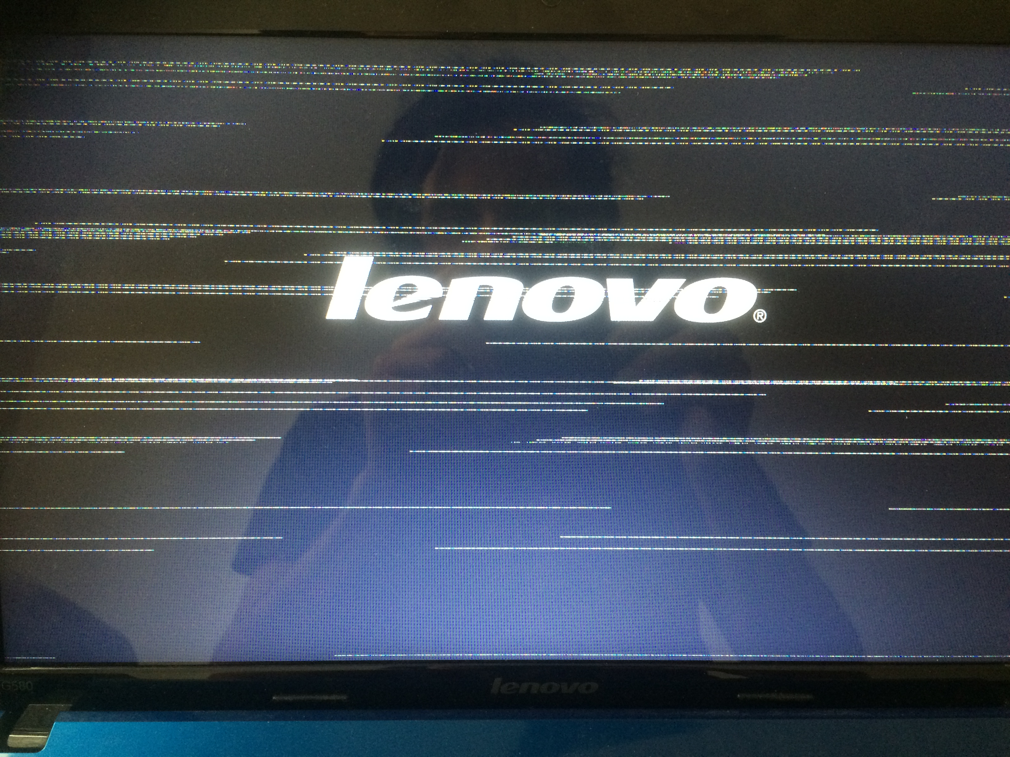

    Witam, posiadam laptopa Lenovo G580, na którym jest postawiony system Windows 8. Od jakiegoś czasu mam problem z wyskakującymi białymi poziomymi paskami. Próbowałem z zewnętrznym monitorem, paski wyskakują również w biosie, zwykle minuta,dwie po uruchomieniu nie zależne czy uruchomię biosa, czy recovery, czy nic...
    Wczoraj o dziwo udało mi się zainstalować na nowo Windows-a z partycji recovery i pracowałem na nim z 2 godziny i wszystko było ok, do czasu update Windows, który robił się około 7h. Ogólnie wszystko bardzo długo się robi, czyszczenie i instalacja systemu zajęła około 6h.
    Czym spowodowany jest ten błąd ? Obstawiam na kartę graficzną, jednak dlaczego wczoraj windows sie zainstalowal i dzialal do czasu aktualizacji ?
    Chciałem dziś zainstalować windowsa raz jeszcze jednak na 30 prób uruchomienia instalacji z recovery - nie udało się ani razu.
    Dodaję kilka screenów.
    • Lenovo G580 - Białe poziome paski po włączeniu laptopa Plik_002.jpeg (4.34 MB) Musisz być zalogowany, aby pobrać ten załącznik.
    • Lenovo G580 - Białe poziome paski po włączeniu laptopa Plik_001.jpeg (2.62 MB) Musisz być zalogowany, aby pobrać ten załącznik.
    • Lenovo G580 - Białe poziome paski po włączeniu laptopa Plik_000.jpeg (1.86 MB) Musisz być zalogowany, aby pobrać ten załącznik.
    Słusznie.

    Jeśli wyskakują również na zewnętrznym monitorze to karta graficzna.

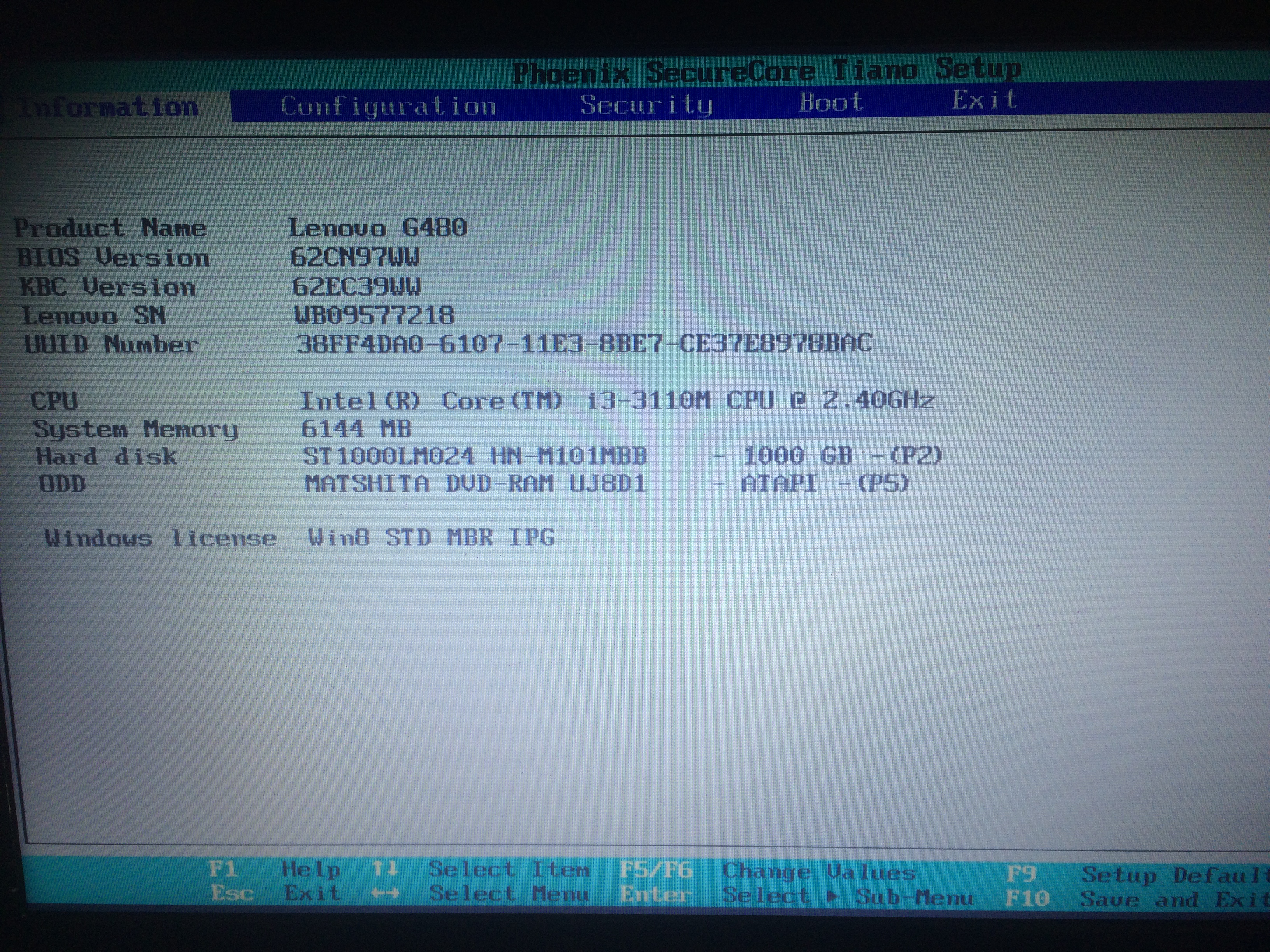

    Niekoniecznie zintegrowana, to już musisz ustalić, bo ten model wyposażany był następująco:
    Karta graficzna Intel® HD 4000 (zintegrowana)
    Intel® HD Graphics (zintegrowana)
    Karta graficzna NVIDIA® GeForce® GT630 (dedykowana)
    Karta graficzna NVIDIA® GeForce® G610 (dedykowana)
    Tak sobie teraz pomyślałem, że jeśli masz którąś z tych dedykowanych może wystarczy przełączyć się ręcznie na drugą kartę graficzną?

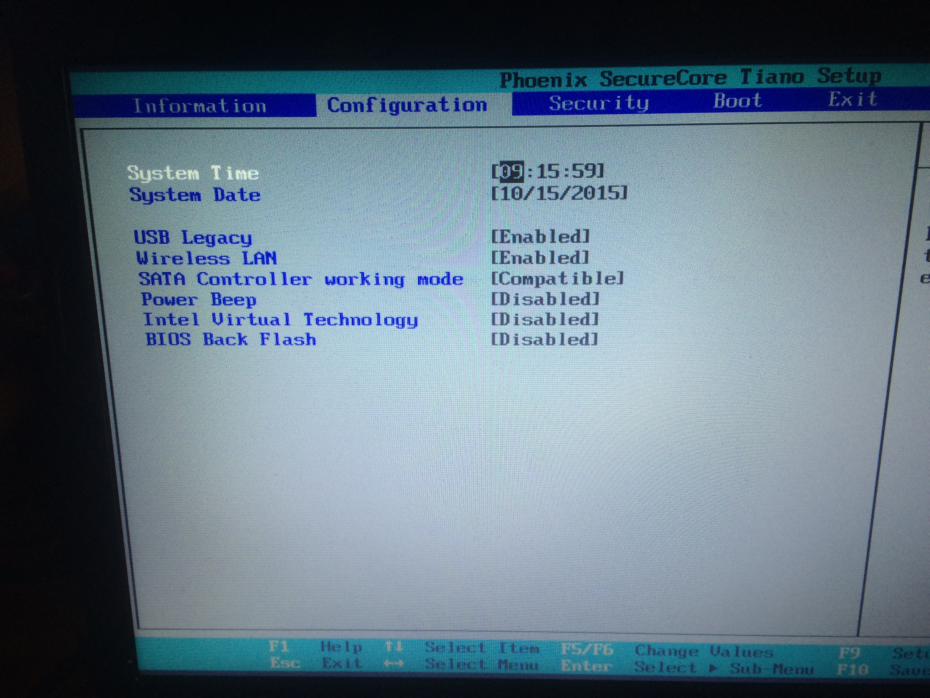

    Myślałem o tym, jednak nie widzę w biosie nic odnośnie kart graficznych.
    • Lenovo G580 - Białe poziome paski po włączeniu laptopa Plik_000.jpeg (3.08 MB) Musisz być zalogowany, aby pobrać ten załącznik.
    • Lenovo G580 - Białe poziome paski po włączeniu laptopa Plik_001.jpeg (3.9 MB) Musisz być zalogowany, aby pobrać ten załącznik.

    Ja w BIOSie również nic nie mam, ale za to na pulpicie gdy kliknę PPM wyświetla mi się "Konfiguruj przełączanie grafiki". Ale jeśli możesz to sprawdź najpierw w Menadżerze urządzeń czy w ogóle masz dwie karty graficzne (jeśli tak to jakie).

    Kiepsko - gdy chcę cokolwiek zbootować, to już na tym etapie paski i wiesza...
    Więc uruchomienie mamtesta na kilka godzin - niemożliwe.

    Przełóż RAM do innej maszyny i tam zrób memtest jeśli uważasz, że to ona powoduje problemy.
  • #12 15077816
    popek1990r
    Posty: 56
    Ocena: 7
    Włożyłem kość ramu do innego laptopa i pojawił się ten sam problem co w Lenovo, a więc winna jest nie karta graficzna, a pamięć Ram. Temat do zamknięcia.
