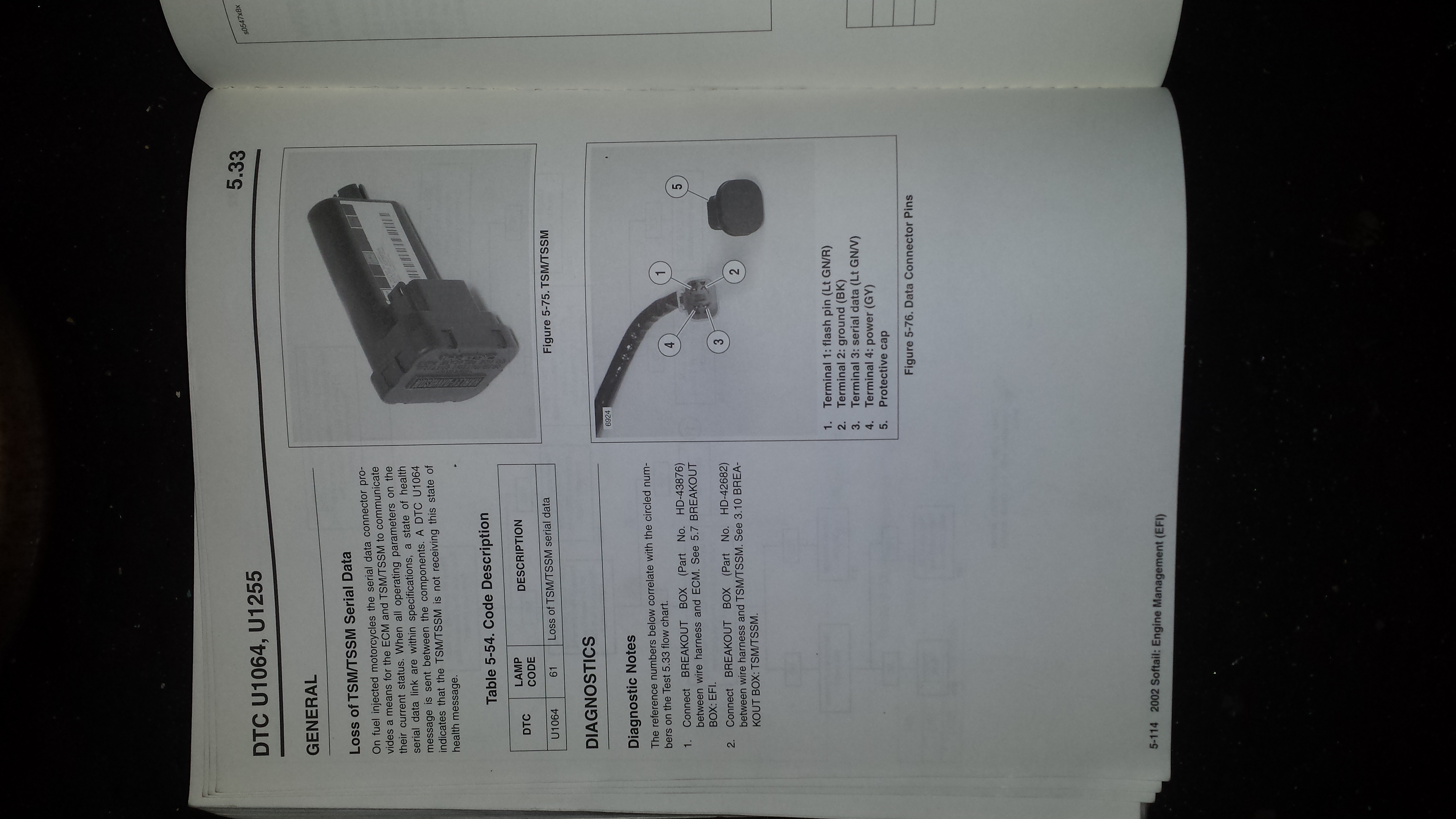

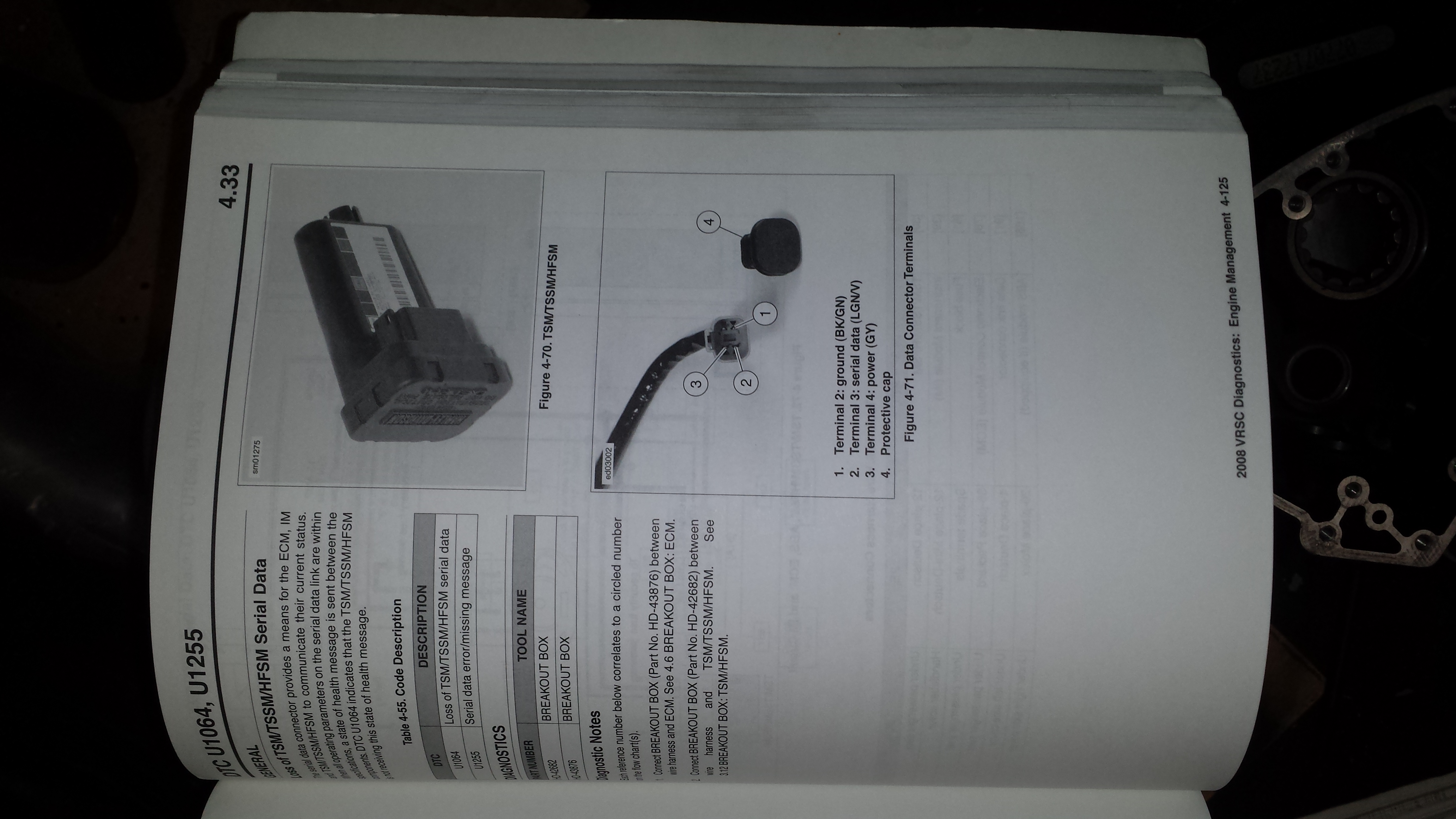

Miałem okazję używać chińskiego HUD z komunikacją przed OBD2 i całkiem mi się to spodobało.
Zastanawia mnie to czy była by możliwość zamontowania tego do motocyklu - np. Harleya Davidsona.
Chodzi najbardziej o pokazanie prędkości (może być z GPS) i obrotów silnika. Wszystko jest możliwe do podglądu przez interfejs np. Diag4 - bike, więc i chyba jest możliwość zobrazowania tego na innym urządzeniu...
Złącze diagnostyczne nowsze ma 4 piny a starsze 3 piny.
-power
-GND
- serial data
- i w nowszej wersji "flash pin". Służy to tylko do tego, że można podłączyć diodę i wymiga błąd.
I tu rodzi się moje pytanie, czy jest jakaś możliwość w motocyklu, aby zobrazować np. obroty silnika na urządzeniu, które jest przystosowane do odczytu z OBD2? Czy spotkaliście się z jakimiś projektami DIY lub znacie sposób podłączenia tego?
