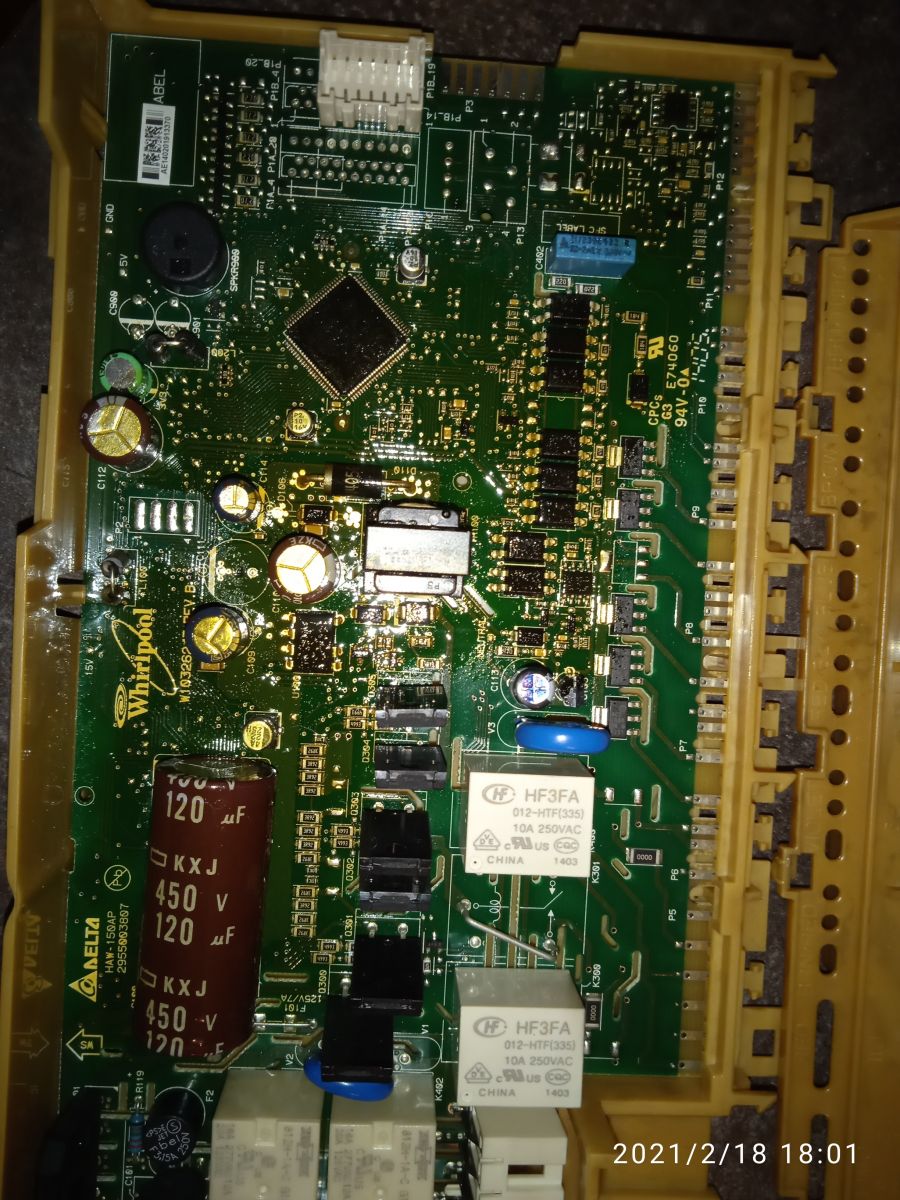

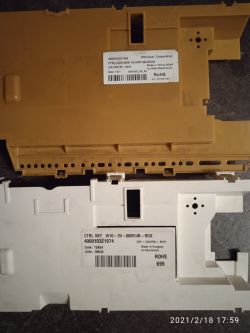

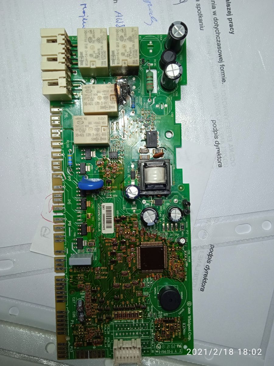

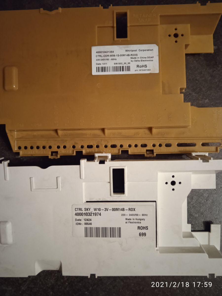

    Ja taką samą płytę mam w 6220, a w nowszym modelu jest już inna
    Brązowa model z 2014
    Biała z 2012
