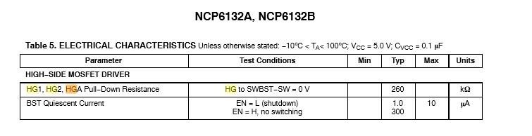

  • #16 15114542
  • #17 15114573
    @Kamil
    Posty: 789
    Pomógł: 20
    Ocena: 96
    poldi napisał:
    Nie koniecznie tu tkwi usterka, tak często jest że przy wyłączonym zasilaniu od strony układu jest zwarcie bramki względem źródła.
    Postanowiłem to sprawdzić w datasheet i nie wiem czy dobrze zrozumiałem ale jeśli układ jest wyłączony to na wyjściach od mosfetów panuje stan niski?
    Lenovo G500s - restartuje się, nie można uruchomić
