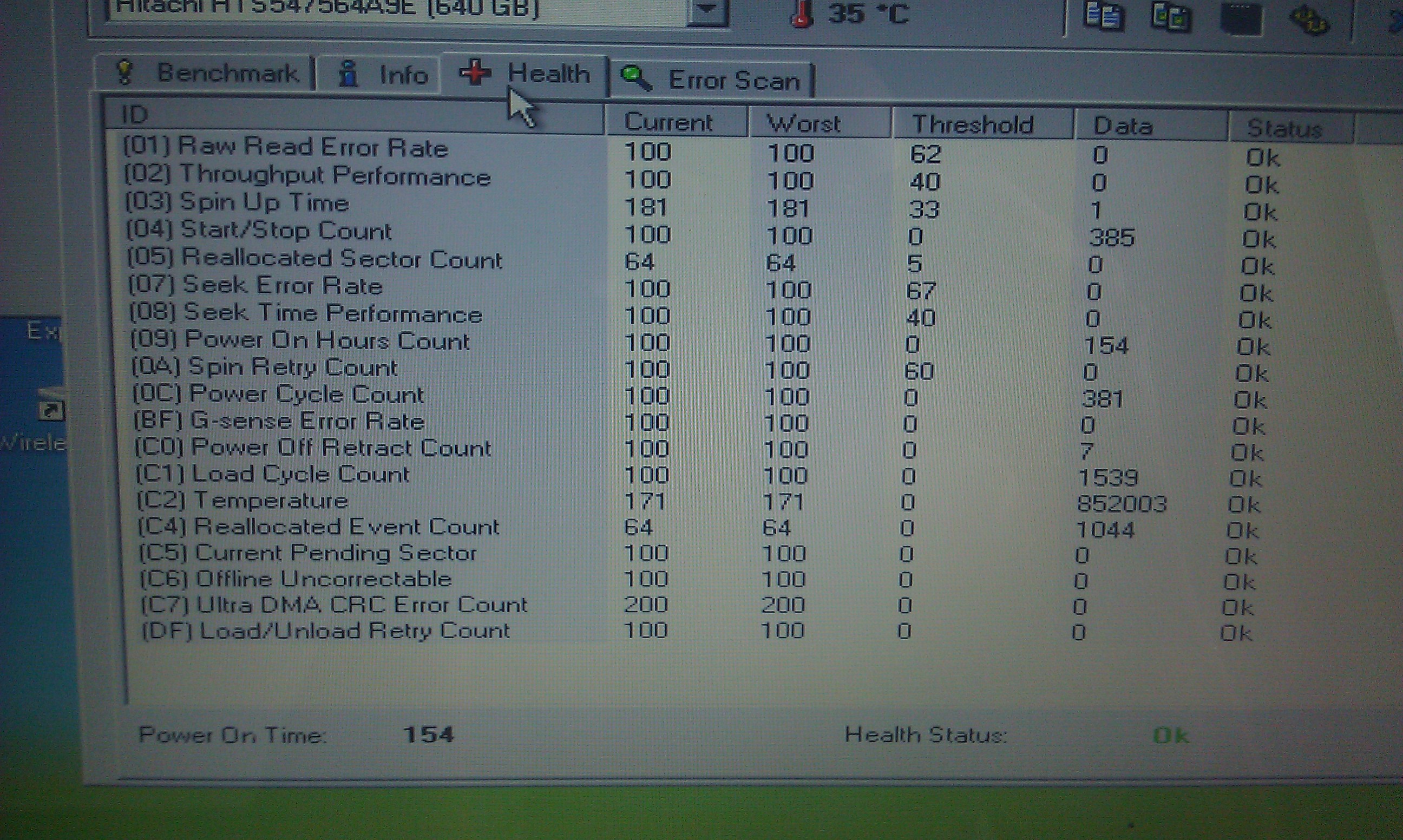

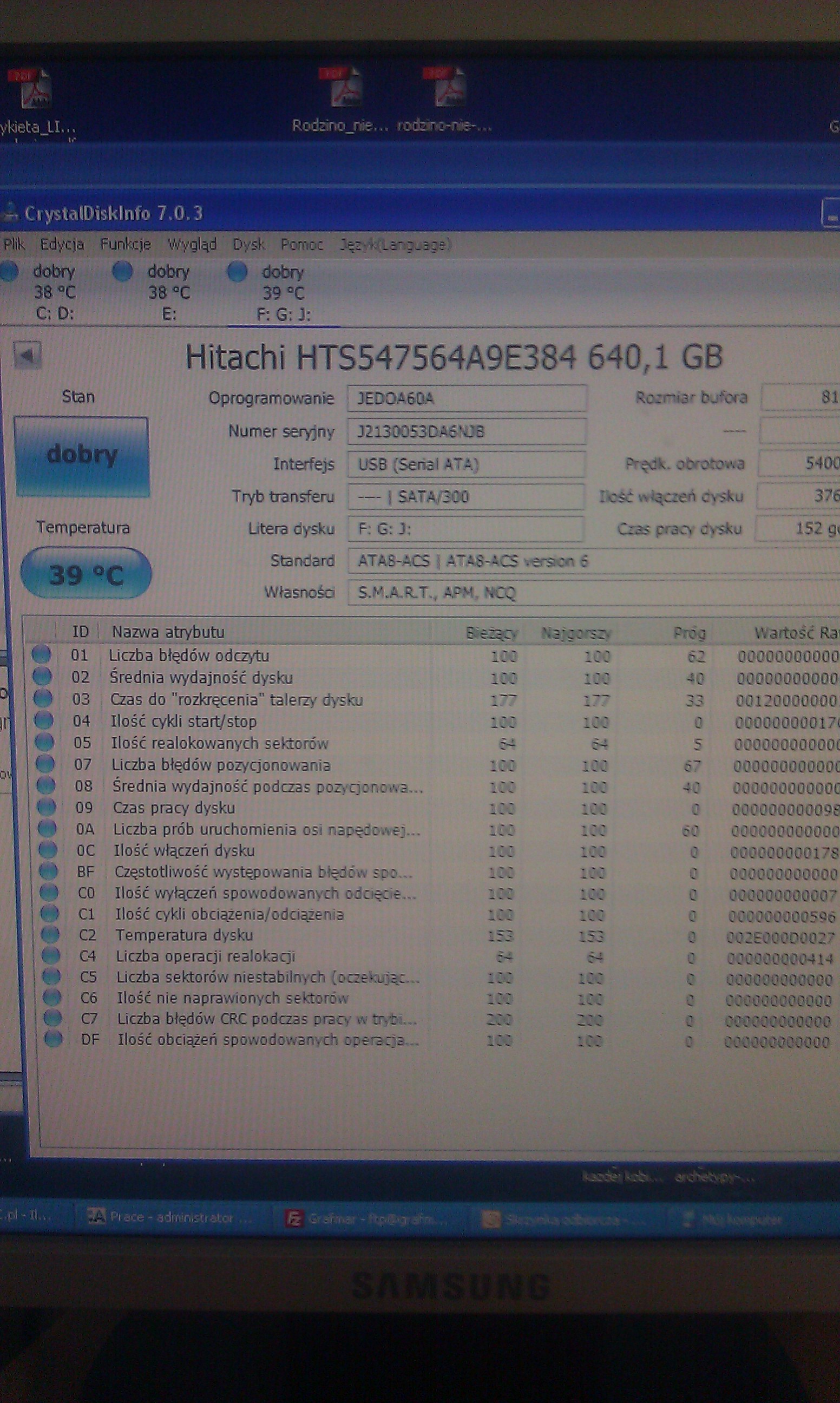

    Witam posiadam dysk 640gb Hitachi. Robiłem na nim zerowanie przez MHDD proszę o sprawdzenie stanu dysku czy nadaje się jeszcze do pracy i czy pula zapasowych sektorów została wykorzystana

    Dysk ma tylko 15x godz. przepracowanych może jest na gwarancji.
    Są już relokowane sektory więc jest uszkodzony i niepewny.

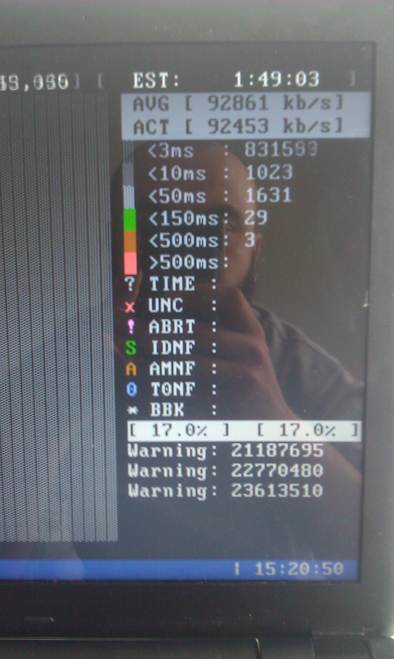

    Proszę wykonać test powierzchni np w MHDD 2xF4 wtedy będzie można się zastanowić.

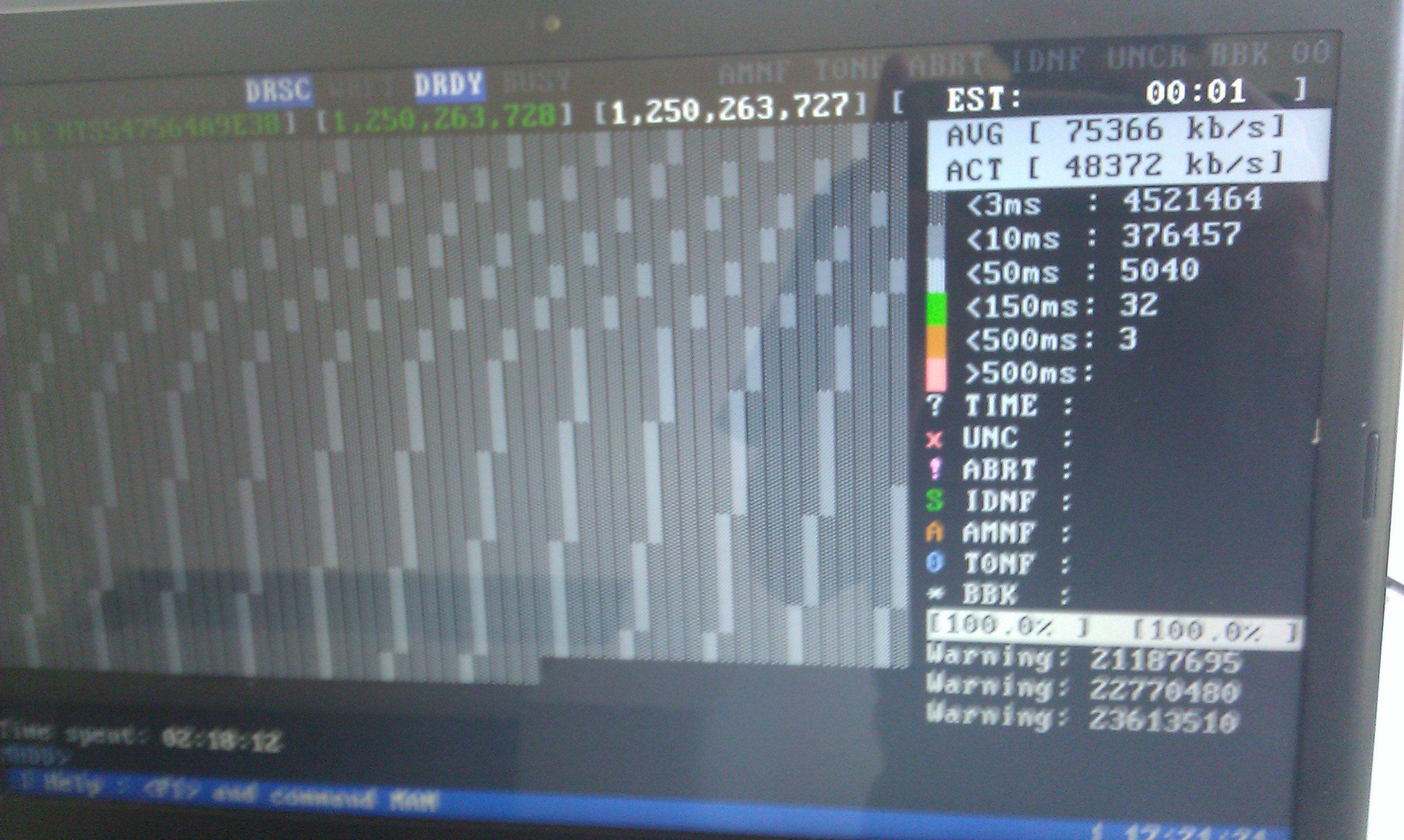

    Wykonałem skan na chwile obecną w 17% błędy jakie są widoczne wystąpiły od 2-7%. Gwarantuję że pozostała powierzchnia dysku jest nienaruszona. Jak dokończę skanowanie wyśle całość skanu dla potwierdzenia.

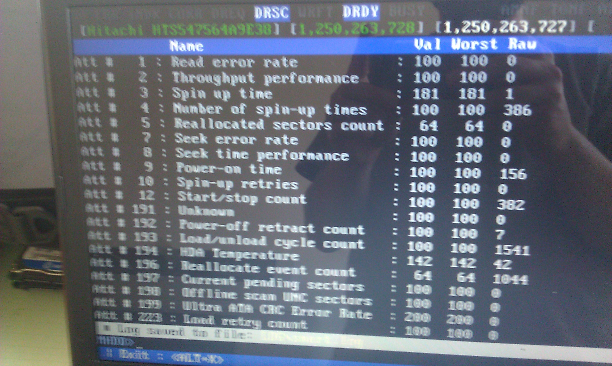

    cały skan mhdd plus raport S.M.A.R.T Hitachi - Odczyt S.M.A.R.T dysku, sprawdzenie kondycji. Hitachi - Odczyt S.M.A.R.T dysku, sprawdzenie kondycji.

    Pula zapasowych sektorów nie została jeszcze wykorzystana, ale na tę chwilę jest to około 1000 realokowanych sektorów. Dysk jest uszkodzony i na ważne dane się nie nadaje.
