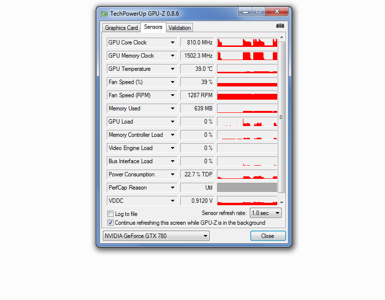

    Uruchom GPU-Z na zakładce sensors (w międzyczasie wklej screena z zakładki 1wszej).
    Pograj w grę, ale żeby się nie wyłączyła.
    Od razu po zakończeniu grania przejdź do GPU-Z i wklej tu do wglądu screena z zakładki sensors.

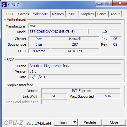

    Wklej screena z 3ciej zakładki CPU-Z. Jest na niej wersja BIOS. Nowe wersje zawierają poprawki dot. kompatybilności kart graficznych.
    Jeśli jest jakiekolwiek OC -usuń.

    Przesyłam screeny z GPU Z i CPU Z.
    • GTX 780 - Karta graficzna wyłącza się podczas grania, wentylatory na max obrotach GPU.PNG (49.47 KB) Musisz być zalogowany, aby pobrać ten załącznik.
    • GTX 780 - Karta graficzna wyłącza się podczas grania, wentylatory na max obrotach BIOS.PNG (28.38 KB) Musisz być zalogowany, aby pobrać ten załącznik.

    Ja swoje wypociny przedstawiłem. Jeśli chcecie mieć 100% pewności dlaczego Autor nie sprawdzi karty w innym komputerze?
    Może tak właśnie zrobił serwis obok Monachium - podłączył, sprawdził że działa i odesłał z "nowym kodem identyfikacyjnym"- cokolwiek to jest za kod.
    W jakim celu MSI, wypuszcza poprawki do BIOS pod tytułem np:
    "- Improved AMD Graphic card compatibility." Nie wiem.
    Co to jest ta "kompatybilność"? Może to, że karta w ogóle nie działa w danej płycie.
    A jak zadziała to jak będzie działać......?
    Ja proponuję dla odmiany popracować na IntelHD 4600, który Autor ma w CPU i sprawdzić, czy system bez GTX jest stabilny. I memtest.
