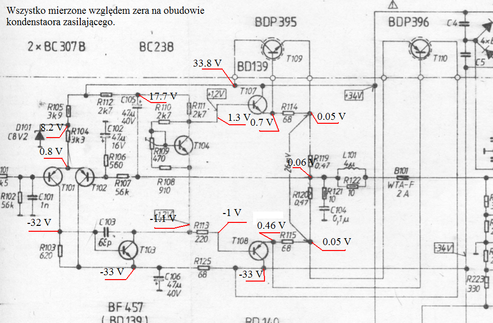

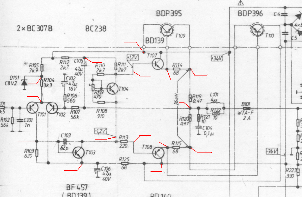

    Ok, pomierz napięcia we wskazanych punktach i wpisz w schemat. Schemat przedstawia kanał lewy. W prawym numery elementów zaczynają się cyfrą 2, pozostałe dwie cyfry są takie same jak w kanale lewym. Unitra ZRK AT 9100 - czy wymiana kondensatora 2x 4700 uF na 2x 5600 uF 35 V pomoże?
    To wiem :D

  • #18 15157503
    SlawekKedra
    Posty: 16887
    Pomógł: 1581
    Ocena: 1976
    Z T208 coś jest nie tak. Według tych pomiarów jest on niesprawny ponieważ na sprawnym tranzystorze nie może być taka różnica napięć pomiędzy bazą i emiterem. Jest też możliwe, że błędnie wpisałeś znak napięcia na emiterze.
  • #19 15157568
    radmorowicz5412
    Posty: 120
    Ocena: 6
    Tak. Przez pomyłkę nie wpisałem tam znaku - .. Przepraszam bardzo. Jest tam napięcie -0.46 V.
    Zmierzyłem prądy spoczynkowe a dokładnie spadki napięć na rezystorach emiterowych i okazało się że w charczącym kanale wynosi ono 8.0 mV a w sprawnym 26 mV. Odłączyłem napięcie i zmierzyłem wartości rezystancji na potencjometrach do regulacji prądu spoczynkowego i okazało się że na sprawnym było 135 Ohmów a na charczącym 155 Ohmów . Może to być tego wina?

  • #24 15158386
    SlawekKedra
    Posty: 16887
    Pomógł: 1581
    Ocena: 1976
    Sprawdź jeszcze napięcia na bazach T202, 203 oraz napięcie pomiędzy bazą a emiterem T103.
