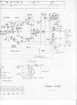

    Ostatnio dostałem wymieniony powyżej amplituner, jednak po jego włączeniu okazało się, że poleciał z niego dym, a dokładniej z końcówki mocy. Po rozebraniu zobaczyłem masę kurzu i pomyślałem, że to może przez to są problemy, więc oczyściłem i du.. dym. Dziś po solidnym przyjrzeniu się zauważyłem że na tranzystorach końcowych było zwarcie (stykały ściany radiatora) a w dodatku uszkodzone są 3 ścieżki na PCB (ale połączone kablem). Prosiłbym o jakieś sugestie. Już planuje powymieniać m. in. kondensatory elekt. i ceramiczne, tranzystory, mostek prostowniczy i oczywiście rezystory.
    I teraz tak:
    1) Jak mogę zastąpić ten wielki kondensator 2x 4700 40V dwoma nowymi kondensatorami o pojemności 4700; w sensie jak je połączyć.
    2) Poprosiłbym też o napisanie oznaczeń tranzystorów oprócz: BD 911 / BD912 i BD 139 / BD 140
    3) Czy mogę zastąpić te stare małe kondensatory ceramiczne czymś nowszym? np. foliowymi (jak tak to poproszę o jakieś modele) Potrzebne są te z oznaczeniem E10n / SC i 47nK 100V
    Moja sugestia jest taka abyś wylutował tranzystory końcowe, następnie włączył wzmacniacz obserwując czy się nic nie dymi. Jeśli nie, to zmierz napięcia względem masy na wszystkich wyprowadzeniach tranzystorów w końcówce i wpisz te wyniki w schemat znajdujący się powyżej.
    Kolego, ze zdjęcia wynika że te tranzystory (BD911) nadal zwierają (C) z radiatorem.

    Widząc takie pytania- czarno to widzę ;). Jest dokładnie tak, jak napisał @triakw. Jeśli już coś wymieniać...należy wymienić pary końcowe i pary nimi sterujące. Oczywiście SławekKedra też podał pożądaną czynność po wylutowaniu końcowych.
    A obok tego wszystkiego tego należałoby wsadzić rezystory 0,47 oma i zamiast innych drabinek- właściwe wartości. No i przydałoby się wprowadzić trochę estetyki w lutach, bo wygląda to paskudnie. (kalafonia zdrapywana scyzorykiem?)

    SlawekKedra napisał:
    Zrobiłem trochę inaczej. Usunąłem zwarcie i podłączyłem jedynie lewy kanał, jednak dym szedł z rezystora R114.

    No to świetnie, tyle, że na podstawie tej informacji nic się nie da wymyśleć, ponieważ niewiadomo co to za zwarcie było oraz czy tranzystory końcowe były w tym czasie (kiedy dymił się R114) wylutowane czy wlutowane

    Rafal4412 napisał:
    Z kolei po naprawie zwarcia na tranzystorach końcowych dym leci z rezystora R114
    Jeśli tranzystory końcowe były wlutowane i dymił się R114, to oznacza że ten R114 nie ma połączenia z bazą lub emiterem T109. Może pęknięta ścieżka?
    Ścieżka jest niestety cała. Stawia mnie to w nieciekawej sytuacji, gdyż jak wymienię tranzystory końcowe i sterujące to mogą się uszkodzić. Czy problemem może być zbyt wysokie napięcie na tym rezystorze?
    Jeśli tak, to sam T109 ma przerwę na złączu B-E ale trzeba się co do tego upewnić ponieważ znalezienie przyczyny palenia R114 jest na tym etapie priorytetowe.
    Dlatego też należy wzmacniacz uruchomić bez tranzystorów końcowych dokładając je po uruchomieniu i stwierdzeniu poprawnego działania układu bez wlutowanych tranzystorów końcowych.

    Rafal4412 napisał:
    A jeszcze taka ważna uwaga, czy tak powinno być że w ścieżkę, gdzie wlutowany jest emiter tranzystora BD912 (1 zdjęcie) jest połączona / zlutowana i inną śnieżką na dole (być może tak ma być)
    Sprawdź sobie to na schemacie. Jeśli na schemacie np. emiter T110 łączy się z R115 i R120 i tylko z nimi, to na płytce też emiter ma się łączyć tylko z tymi rezystorami
    Nie, tak nie powinno być. :cry:
