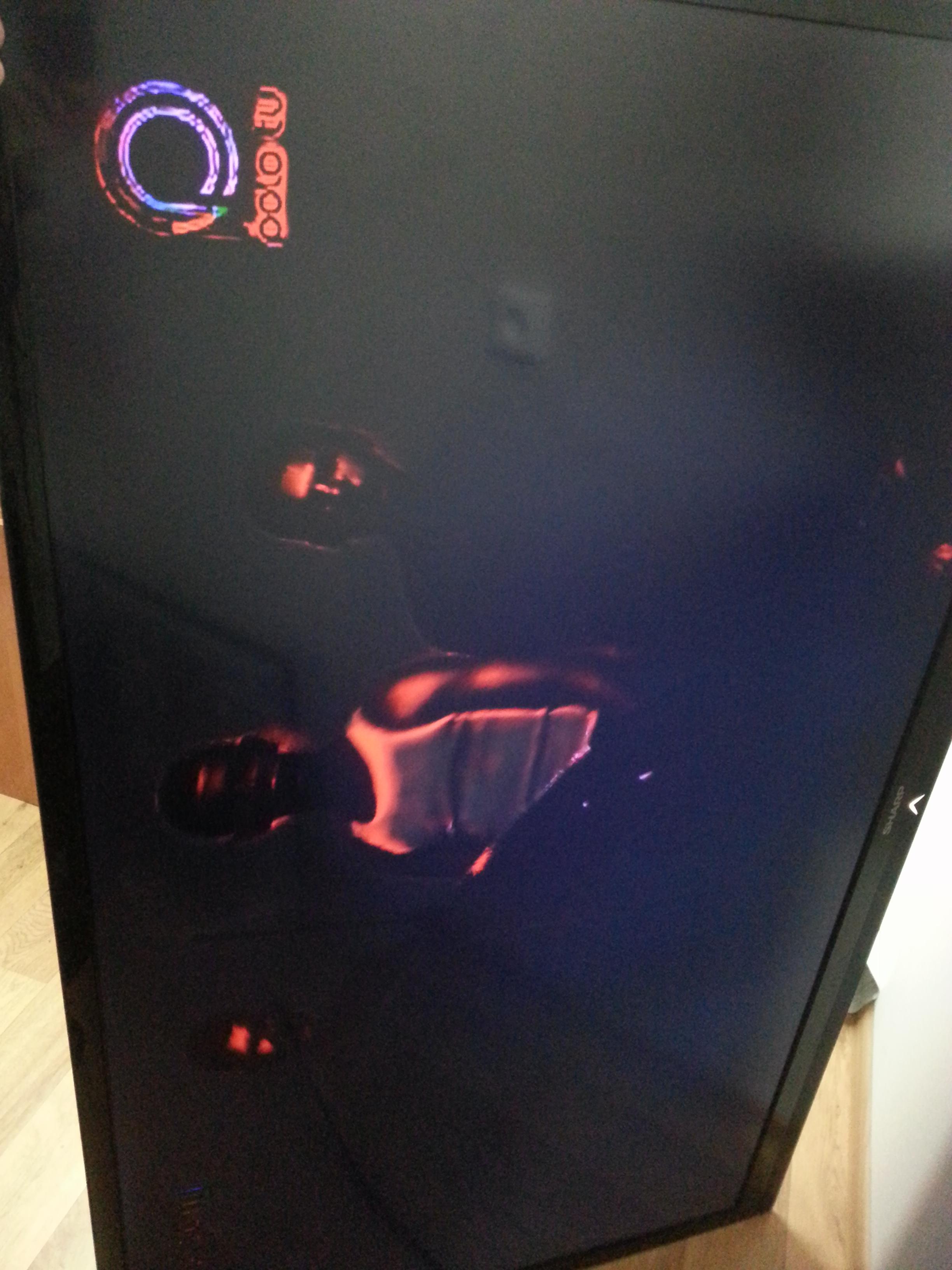

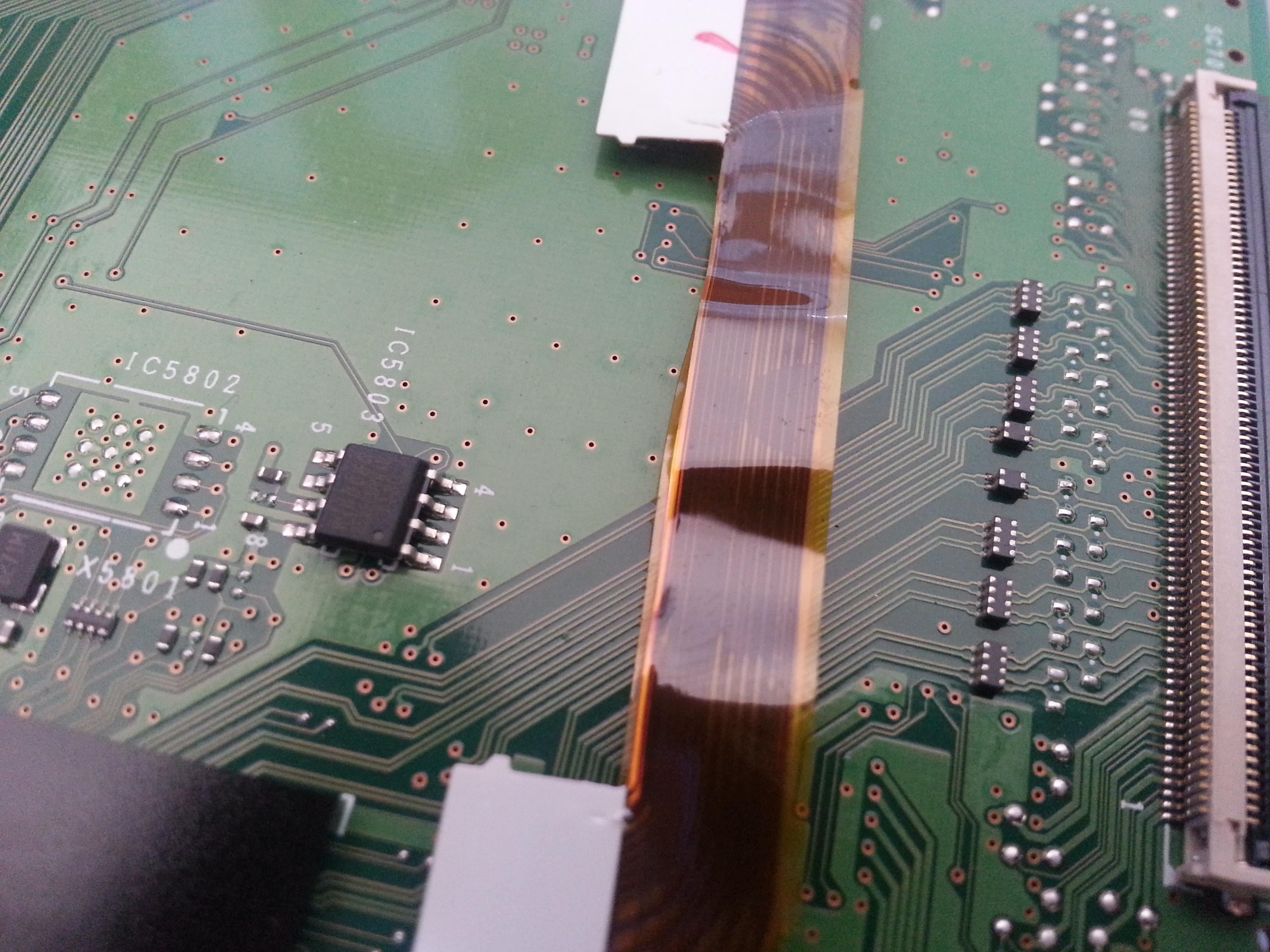

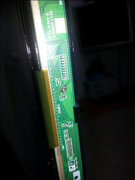

    Sharp LC-60LE635E po gwarancji po prostu się zepsuł. Obraz taki jak za zdjęciu. Po otwarciu okazała się ze uszkodzona jest jedna taśma od połączenia t-con a matryca. Po odłączeniu jednej taśmy polowa obrazu biała druga nadal wyświetla zły obraz po odwrotnym odłączeniu tak samo jedna polowa biała a obraz nadal zły, a wiec nie jestem pewny ale matryce bym wykluczył. Pytanie dlaczego się wypaliła ta taśma?? Jak sprawdzić moduł t-con...nie mam zbytnio pomysłu na to...
    Zasilacz: DPS-165HP-2 A RUNTKA847WJN1
    Płyta główna: QPWBXF733WJN2 KF733
    T-con: RUNTK4910TP XF778WJN3 QKITPF778WJN3

    Uszkodzona matryca, listwa na matrycy ( kondensator ? ), albo T-CON.
    Trzeba pomierzyć napięcia jakie produkuje T-CON.

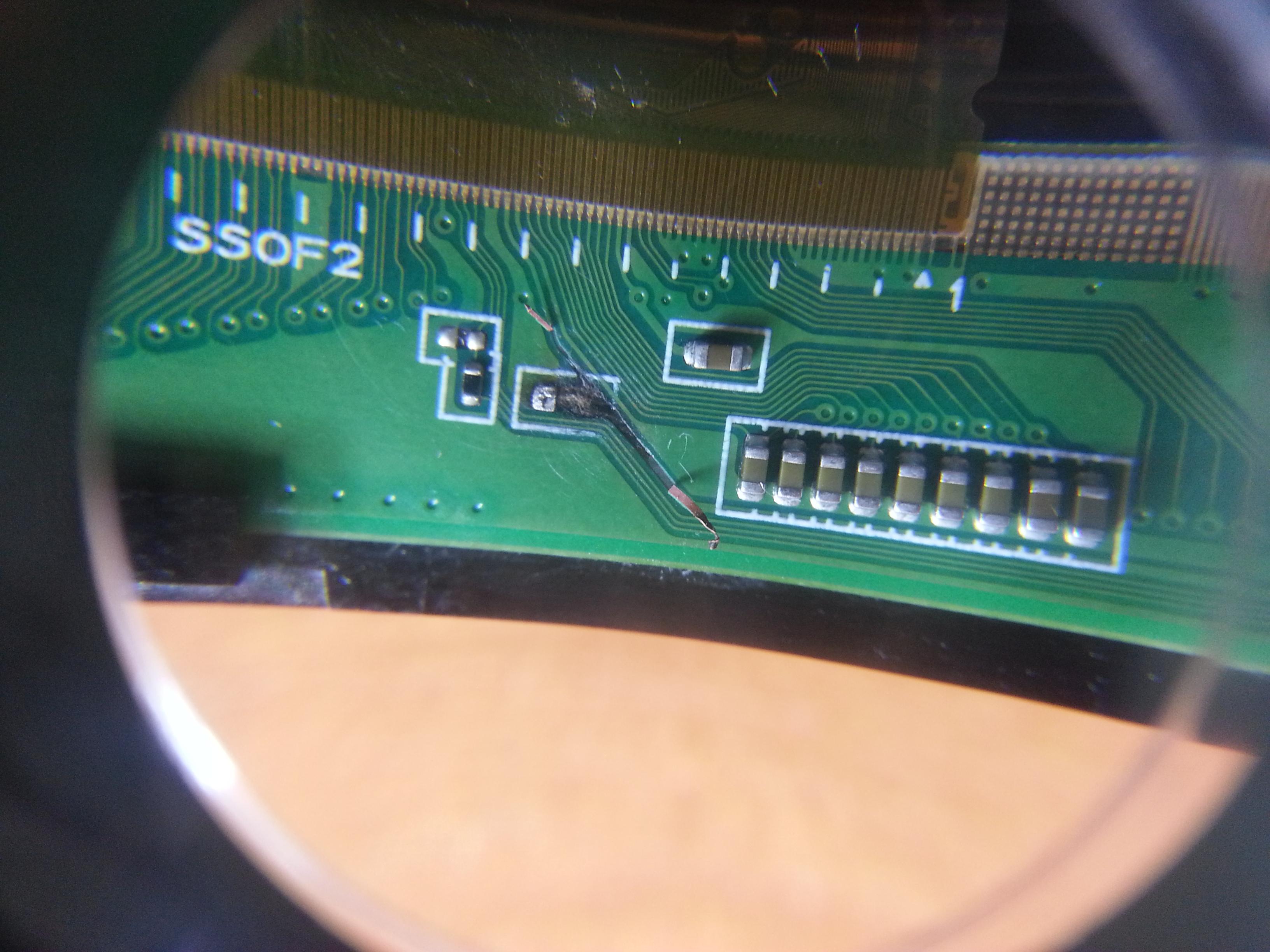

    Ten kondensator ma zwarcie ?

    Wyczyścić, sprawdzić przejścia ścieżek, sprawdzić czy jest przejście do T-CON.
  • #8 15198297
    buli1
    Poziom 25  
    Posty: 1144
    Pomógł: 61
    Ocena: 294

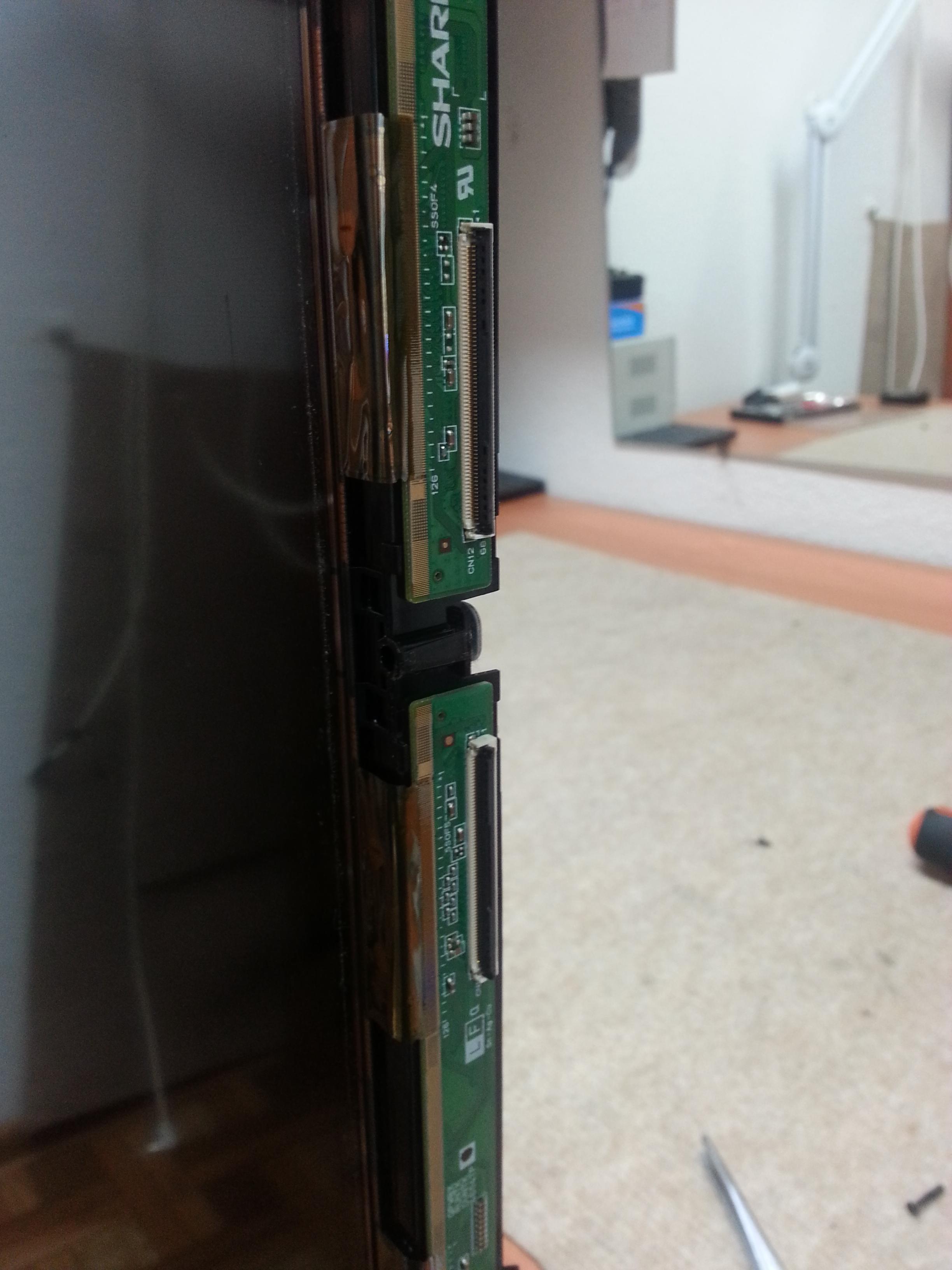

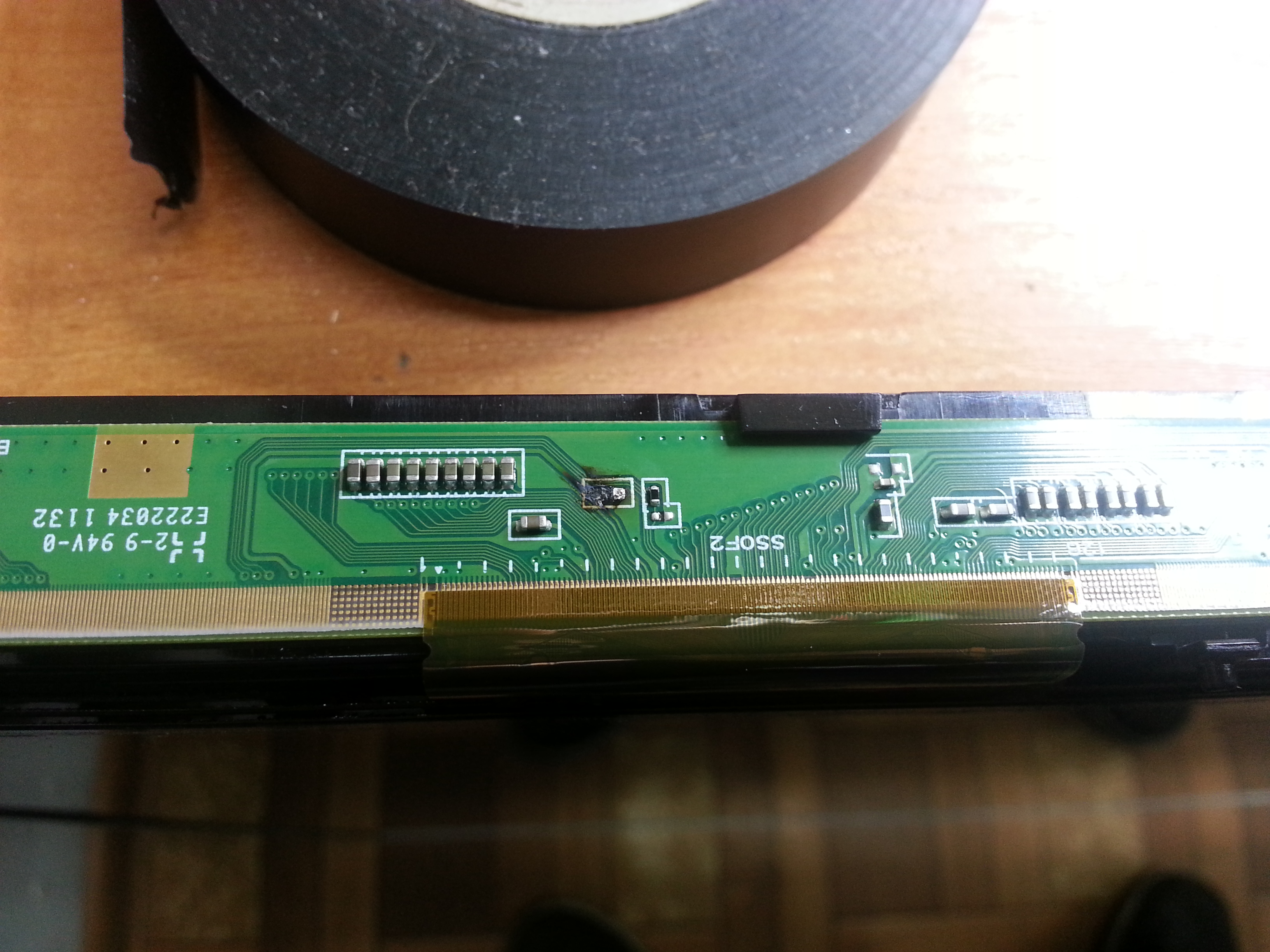

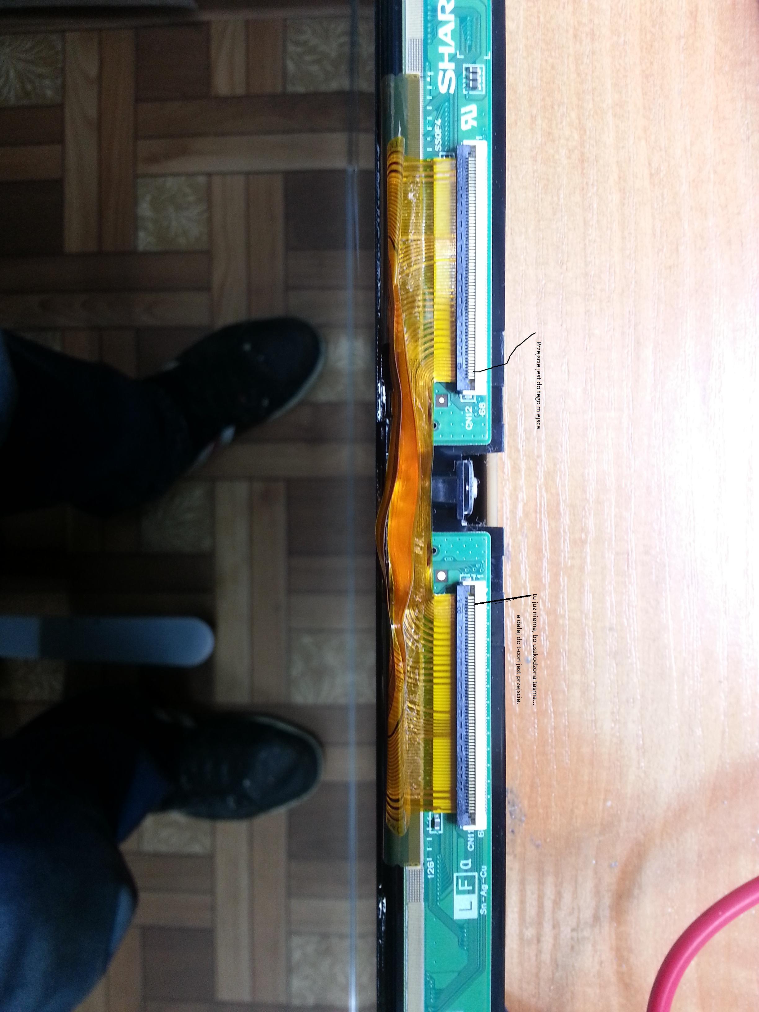

    Wyczyściłem. Sharp LC-60LE635E - uszkodzona taśma T-con, jak sprawdzić moduł?
    Przejście jest miedzy wypalonym aż do końca listwy wtyku taśmy. Pozniej nie ma już przejścia bo taśma uszkodzona, a od listwy nr 2 jest przejście do t-con. (listw matrycy sa 4szt i sa połączone dodatkowymi taśmami miedzy sobą.)
    To co naprawić uszkodzona ścieżkę tam gdzie był kondensator.. ( kondensator dawać jakiś?) połączyć tam gdzie przerwa na taśmie i włączyć tv???

    Tu już sam podejmuj decyzje.
    Wątpię, by T-CON tak podniósł to napięcie, żeby kondensator uszkodziło.
    Raczej kondensator zwarł i poleciało.
    Się okaże ;)

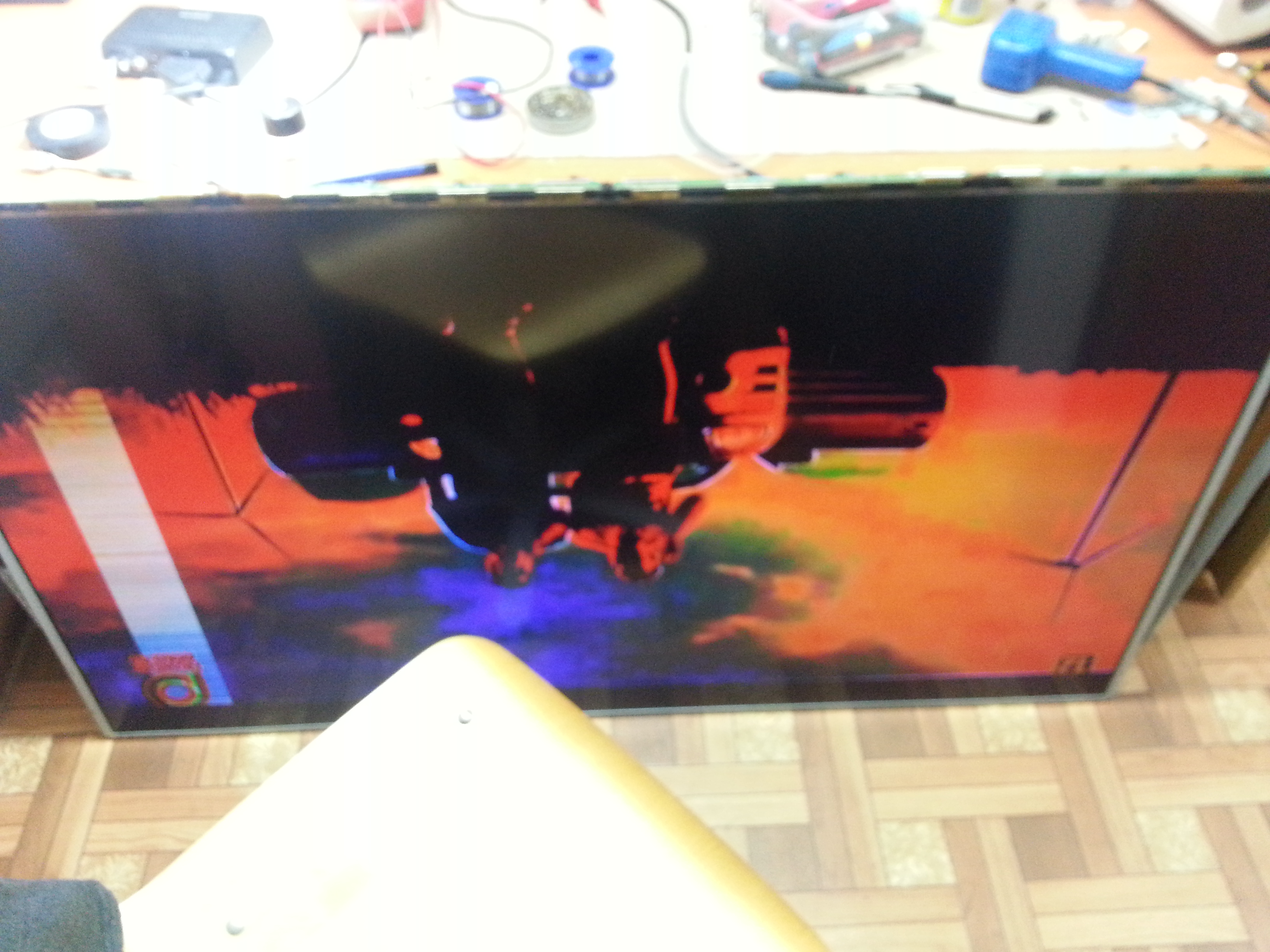

    widać ewidentnie biały pionowy pas,który może być skutkiem uszkodzenia procesora na samej taśmie między matrycą a tą listwą zieloną podłużną.

    Widać ewidentnie na stole miernik, który należy użyć.
