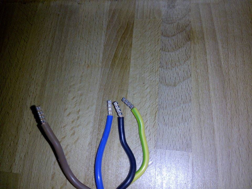

    Muszę podłączyć płytę indukcyjną Electrolux EHH6340FSK.
    7,4 kW
    Napięcie zasilania - 230V, 400V
    Piekarnik ma swoje gniazdko, więc potrzebuję podłączyć tylko płytę.
    Electrolux EHH6340FSK - Płyta indukcyjna podłączenieElectrolux EHH6340FSK - Płyta indukcyjna podłączenieElectrolux EHH6340FSK - Płyta indukcyjna podłączenie
    W ścianie mam kabel typowy pod indukcję: 5 kabli - żółto/zielony, niebieski, brązowy, czarny, szary.
    Płyta ma 4 kable - żółto/zielony, niebieski, brązowy, czarny
    Jak powinno wyglądać połączenie?
    żółty - żółty
    niebieski-niebieski
    brązowy-brązowy
    czarny-czarny
    szary ?
    #2 15203710
    Loker
    Posty: 3368
    Pomógł: 575
    Ocena: 720
    Jednej fazy nie podłączasz, czyli np. zostawiasz niepodłączony szary. Najlepiej by było, żeby niepodłączona faza to była ta, która zasila piekarnik.
    Przed podłączeniem przydałoby się upewnić, że kolory przewodów zgadzają się z ich przeznaczeniem. Na 90% tak będzie - czyli niebieski N, żółto-zielony PE itp., ale lepiej się upewnić ;)
    Tak na marginesie - jeśli podłączenia dokona osoba nieuprawniona to najprawdopodobniej gwarancja nie będzie ważna - zobacz w instrukcji/gwarancji.
