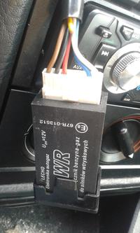

    Koledzy pomocy.. ten żółty kabel powinien byc podłączony ? To elektrozawór benzyny?

    Tu masz instrukcję ;)
    Tak. Żółty to elektrozawór benzyny.

    Zastanawia mnie dlaczego w tej białej kostce nie ma nawet żadnego śladu po jakiej kolwiek wsowce? Jakby od dawna nie bylo.moze nie trzeba tego podłączać? Pomoże ktoś?

    Pewnie że nie potrzebny. To do gaźników tylko.

    Na upartego można wykorzystać do "wyłączenia" pompy paliwa.

    Aha to się za szybko ucieszyłem. .. ale cos mi sie nie zgadza ,powiedzcie mi jeszcze jedna rzecz. Brat ma identyczny motor w swojej audi 80 sterownik ma STAG 2 i ma podłączony ten kabel. Nie miał nigdy problemów z benzyna i odpaleniem na benzynie a u mnie to raz zapali raz nie

    W załączniku opisy centralek Stag'a. Zobacz do czego ma podłączony ten przewód. Może ma zrobione odcięcie pompy paliwa...

    Ja w swoim ABT odcięcie PB miałem zrobione tak, że w obwód wtryskiwacza miałem wstawiony przekaźnik rozwierny. Zasilanie dostawał od elektrozaworu na reduktorze. Działało to wzorowo. Pompa paliwowa i tak wyłączała się przez regulator ciśnienia przy wtryskiwaczu więc o to nie musiałem się martwić. U mnie też był STAG-2.
    Na PB nie miałem problemów z odpalaniem.
