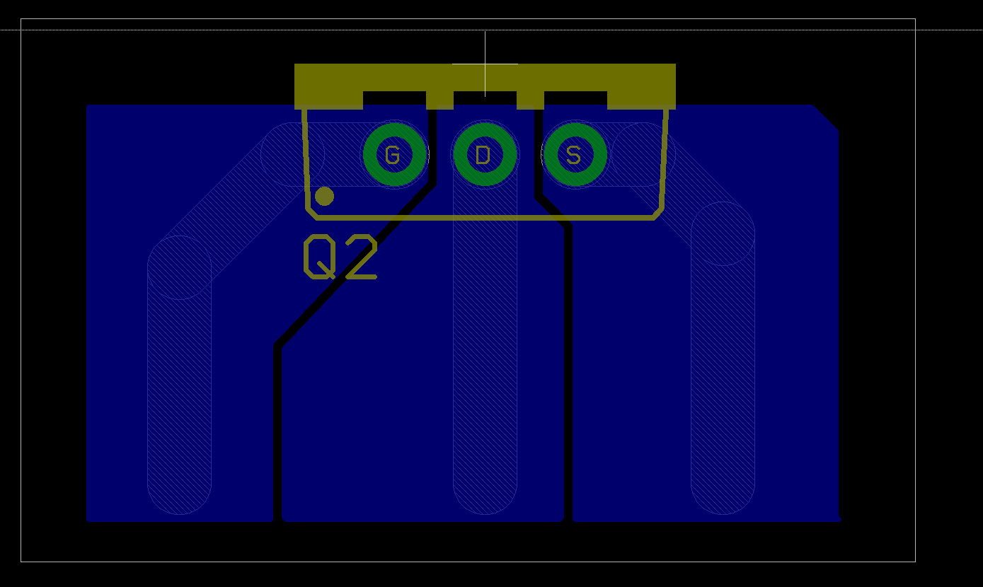

    Zamierzam zaprojektować płytkę PCB i zamówić ją w firmie zajmującej się ich produkcją. Gdy projektuję sobie w Eagle ścieżki to krzyczy mi że nie ma połączenia, chociaż ścieżka idzie bokiem i styka się wystarczająco z polem lutowniczym.
    Czy to tylko niedociągnięcie Eagle i płytka wyjdzie tak jak wygląda? Czy może faktycznie do zamówienia PCB wszystkie ścieżki muszą zostać prawidłowo połączone?
    Może jest jakaś opcja scalająca wzory ścieżek tylko ja jeszcze jej nie zauważyłem?

    Ścieżka musi iść od padu do padu, to że pójdzie bokiem i będzie stykała się z padem, dla EAGLE nie oznacza że jest to połączone. Co Ci przeszkadza w łączeniu padów z padami za pomocą ścieżek, jak bogowie nakazali ? :)

    Ich szerokość, mam duże prądy a obudowe TO-220. Gdy prowadzę je normalnie to są zbyt blisko siebie. Natomiast jak poprowadzę bokiem do nachodzą na siebie ale Eagle tego nie rozumie.

    O wszystkim poza nitowaniem (możesz rozwinąć temat?) to wiem. Ale i tak obudowa TO-220 jest mała i lepiej puszczać ścieżki po bokach aby były szersze do lutowania srebrzanki.

    Jeżeli chcesz aby ścieżki były szersze, to zamiast nich utwórz powierzchnie narzędziem Polygon.
    Wtedy możesz dowolnie je kształtować, nie zważając na niecentralne ich położenie względem środka padu.
    Eagle PCB - Ścieżki nie łączą się poprawnie, mimo że wizualnie stykają się
    Oprócz powierzchni miedzi są umieszczone dodatkowe linie z warstwy bStop(30), aby w powierzchni soldermaski zostawić wolne miejsce dla lutowia, lub przylutowania drutu.
